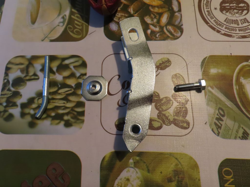

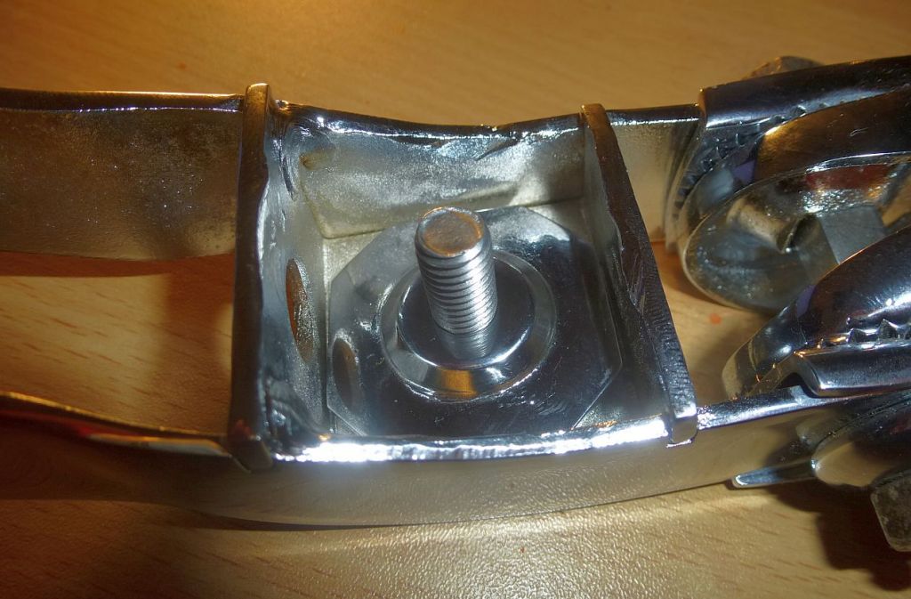

Das verbogene Gewindeteil sollte schon mal gerade sein. Das ist das Teil 14 im Ersatzteilkatalog und hält die Schelle um die Sattelstütze zusammen.
Gruß, Sven
Jenenser
Geschrieben am: 20.09.2026, 20:13
Beiträge: 2005
Mitgliedsnummer.: 4160
Mitglied seit: 26.01.2011
Das stimmt! Bei diesem Sattel ging dieses krumme Ding durch die Feder durch, was mich völlig verwirrte. An der Sattelklemme ist dieses Gewindeteil nochmal in gerade vorhanden.
Verstehe ich das richtig das die Feder unter Vorspannung gehalten wird und dadurch regulierbar wird. Will heissen ich brauche eine längere Schraube durch die Feder durch mit dem viereckigen Teil dann am Ende?
Viele Grüße aus Jena
André

Nein. Die Konstruktion ist schräg und so nicht zu durchschauen. Die Schraube hat die richtige Länge bei dir. Ich mache heute Abend mal Fotos (oder müsste auch noch irgendwo welche davon haben) wenn ich wieder zuhause bin.

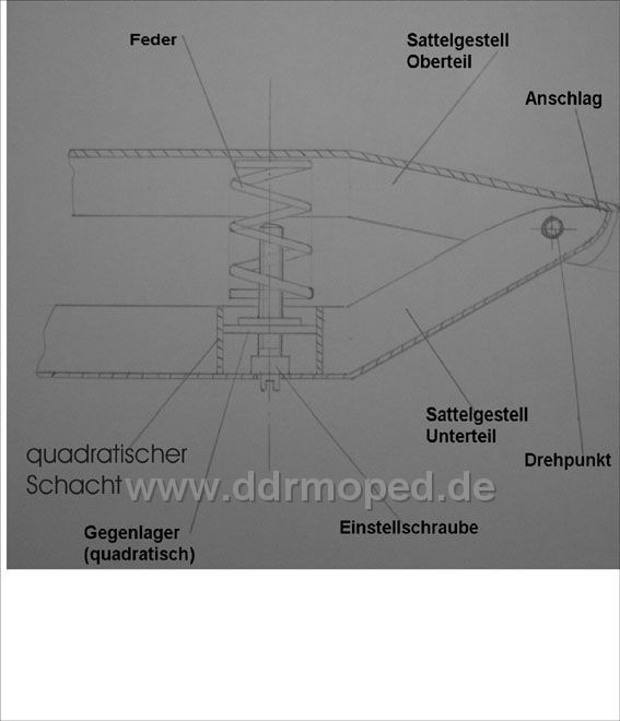

So wirds montiert:
Wolfgang
Geschrieben am: 21.09.2026, 13:17
Beiträge: 2979
Mitgliedsnummer.: 195
Mitglied seit: 14.01.2006
Die Vorspannung der Sattelfeder:

Hallo Wolfgang, die Zeichnung super! Nun habe ich nur noch die Frage wie sieht die Stellschraube aus?
Ist sie im Untergestell oder kuckt sie raus? Ist es eine Schlitzschraube?
Daher wäre ich sehr froh wenn Otto noch ein Foto beisteuern könnte.... smile.gif
André

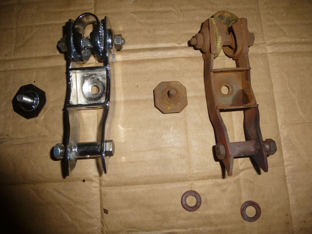

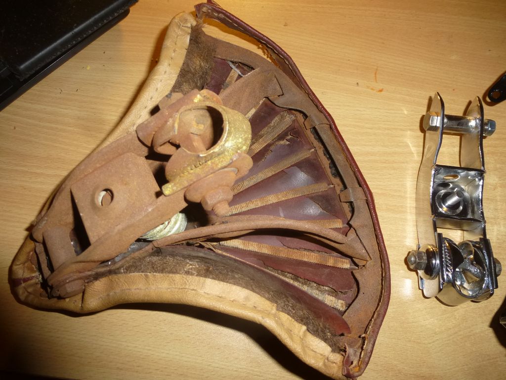

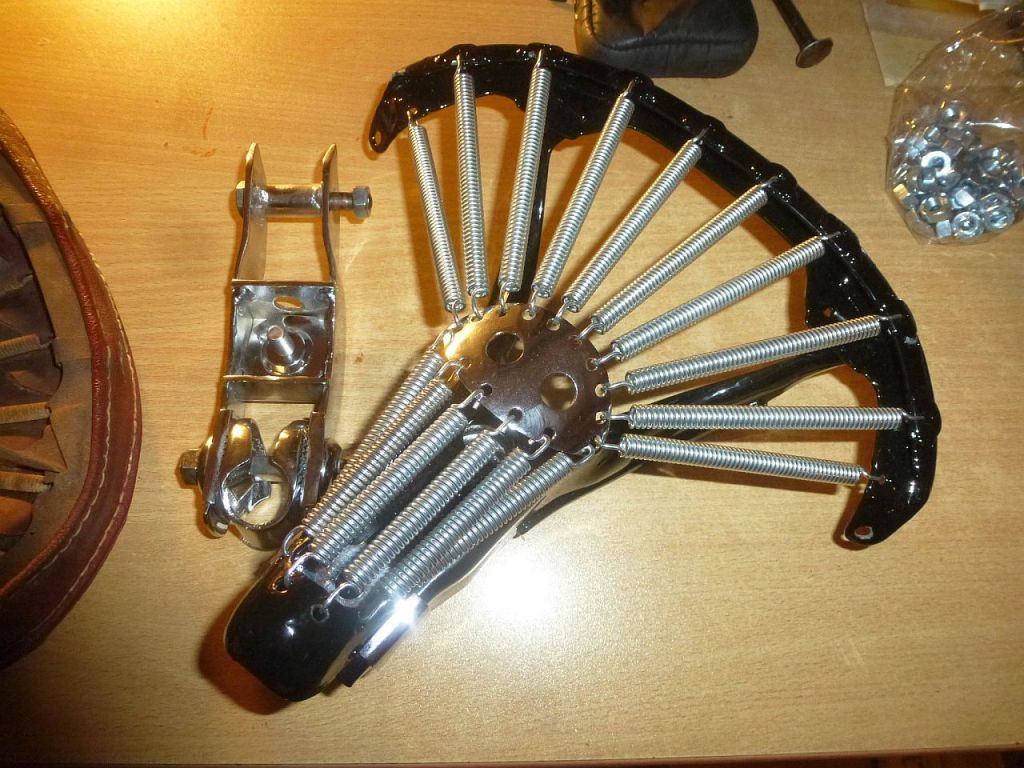

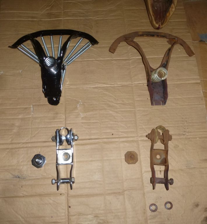

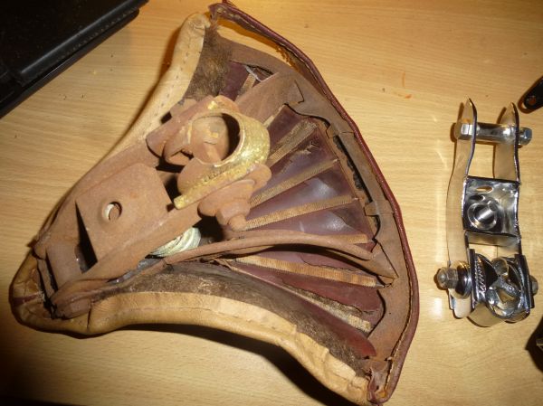

War heute nicht in der Garage. Alles schon ein paar Jahre her. Hier meine Bilder von damals:

Das ist zwar theoretisch verstellbar, ich glaube, in der Praxis verstellt das niemand.

Ok, demzufolge ist die Schraube eine Schlitzschraube und kann von unten gedreht werden. Denke ich...

Original ist das eine M8x20 Schlitzschraube, es gweht auch jede andere Schraube bei der man durch das Loch im Sattelgestell an den Antrieb der Schraube kommt. Also z.B. Torx oder Inbus gehen auch 6knt Schraube würde nicht gehen. Ich glaube, dass früher niemand verstanden hat, wie die Simson-Ingenieure das verstellen wollten. Ganz oft findet man da falsch und viel zu lange Schrauben in den Sätteln weil die Leute versucht haben mit langen Schrauben, die durch die Feder komplett durchgepasst haben die Feder irgendwie zusammen zu ziehen und auf Vorspannung zu halten. Tatsächlich liegt die Feder nur so in dem Gestell drin, und könnte theoretisch sogar rausfallen. Das verhindert nur der mit "Anschlag" bezeichnete Mechanismus in der Zeichnung oben, dadurch kann der Sattel nicht weit genug öffnen, um die Feder rausfallen zu lassen.
Die Konstruktion ist wirklich "strange".

Hier sieht man etwas, der Schraubenschlitz liegt hinter dem Loch im Sattelgestell.

Nochmal zur Erläuterung:
Im Sattelgestellunterteil ist ein quadratischer Schacht. Darin liegt lose das quadratische Gegenlager mit dem Innengewinde für die Einstellschraube. Der Kopf der Einstellschraube stützt sich am Untergestell ab. Durch das Loch im Untergestell kann man die Einstellschraube drehen und so das quadratische Gegenlager gegen die Feder drücken.
