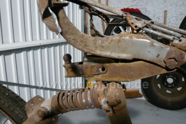

Sicher, dass das so original ist? Oder wurde das mal zusammen gepfuscht? Sowas hab ich nämlich noch nicht gesehen. Mach doch mal bitte ein Foto von unten.

Über die Form der Sättel und die Farbe der Decken habt ihr viel geschrieben, aber welche Farbe hatte original das Gestell? Meist ist es rostig oder wurde mit Silberbronze o. Ä. gestrichen. Ich habe ein Sattelgestell (scheinbar ein Originalersatzteil), das ist grau. Ich habe nach langem Suchen auf dem Boden ein Gestellunterteil für meinen 57er (für verjüngte Sattelstütze) gefunden smile.gif . Wie würdet ihr es lackieren?

Das Unterteil war original matt verchromt! Sieht man auch ganz deutlich an Originalteilen, dass es Chrom ist und kein Zink, weil die Schicht bei Zink viel dünner wäre.
Geschrieben am: 07.12.2009, 17:29
Ich glaube jetzt müssen wir mal differenzieren. Also das Oberteil ist schwarz, soweit waren wir ja schon. Das Unterteil beim SR2-Sattel habe ich einmal in schwarz und einmal in silber, beide lackiert. Bei der nicht verjüngten Sattelstütze ist es vernickelt. Richtig so? _uhm.gif

Das Unterteil ist immer hell; egal ob mit durchgehender oder verjüngter Sattelstütze und nie lackiert, sondern galvanisch bearbeitet. Ob nun Chrom, Nickel oder Zink ist eigentlich egal.

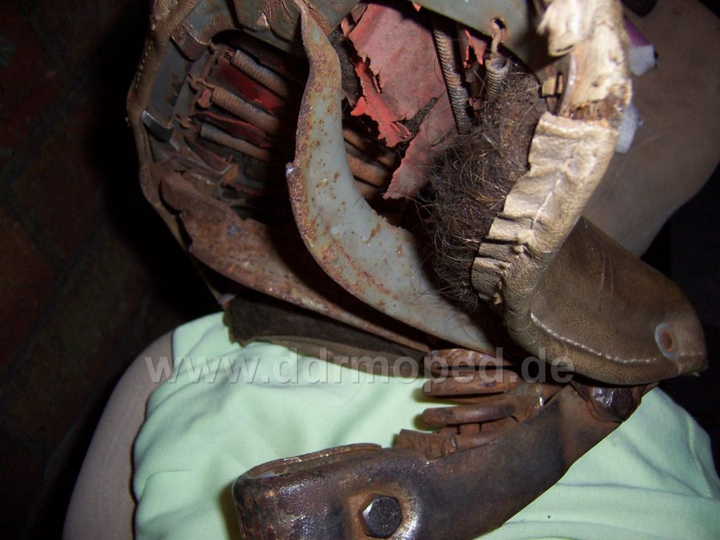

Ähm tut mir leid wenn ich das jetzt so reinwerfe. Event. falsches Forum... bei meinem Sattel ist auch wie oben auf dem Bild die Satteldecke ab. Meint ihr man könne das neu nähen? dry.gif laugh.gif Oder ist es vielleicht besser einen neuen zu kaufen?

Wenn das Kunstleder noch heil ist, würde ich die Nähte in den alten Löchern nachnähen.

also wie ich das hier im Forum studieren konnte waren die Oberteile immer schwarz und im Ersatz grau. Die Unterteile immer stehts blank.
Beim 57`er Modell mit dem Gummi gefederten Sattel war alles verzinkt.
So habe ich das in diversen Beiträgen rausgelesen.
