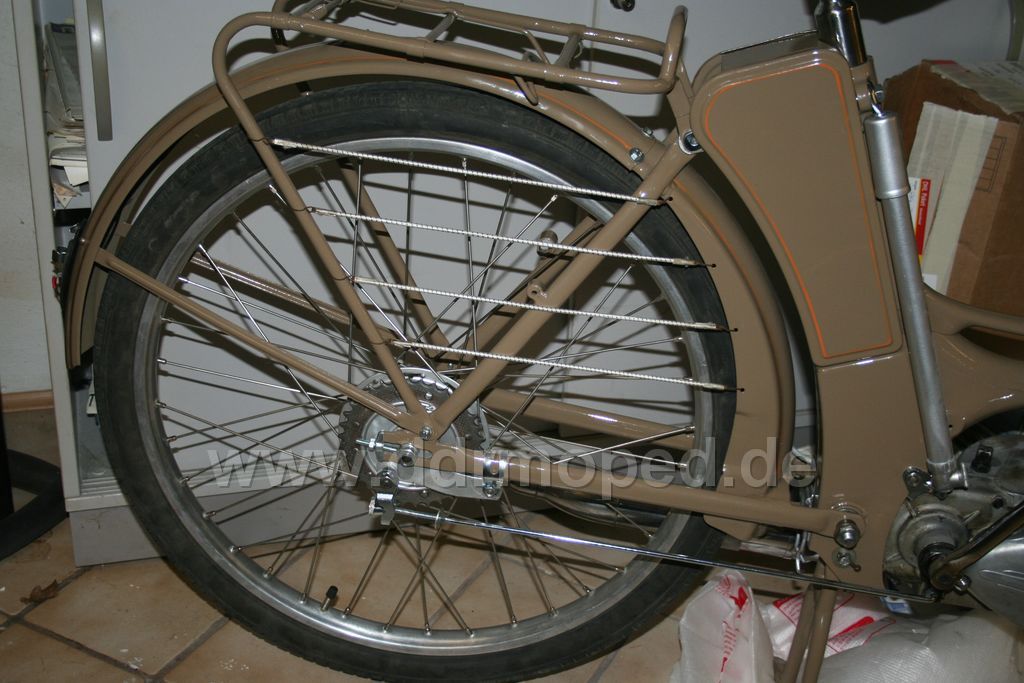

Hier ist erstmal ein Foto meines 1ers mit langem Blech. Der komplette Kotflügel hat genau 180°, das Ende endet laugh.gif genau in der gedachten Verlängerung der Schwinge und das Rüli (hier noch nicht komplett montiert) steht fast senkrecht zum Boden. Auf dem Foto ist das Hinterrad durch den Schwerpunkt ca. 5 cm in der Luft.

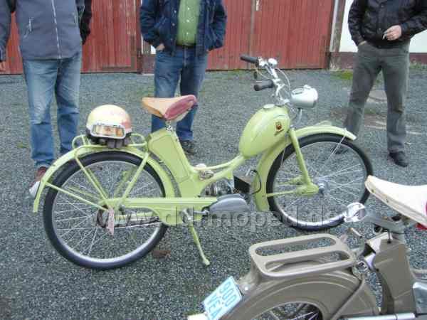

Besseres Bild: so habe ich ihn bekommen.
Geschrieben am: 11.11.2009, 14:08
Der zweite von der Güte, nur zeitiger.

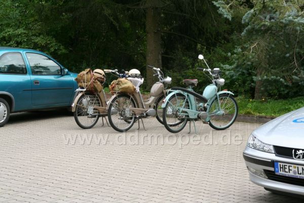

Hier mal auf die Schnelle ein intressantes Foto dazu. Alle 3 sind unterschiedlich!
Alle drei sind saniert. Nun, halten wir mal fest, dass es sich bei unseren heiss geliebten SR1 um keine Präzisionsmaschinen handelt. Gerade was die "Karosserie" betrifft, haben wir da mit gewissen Fertigungstoleranzen zu leben. Auch mit leichten Abweichung im Krümmungsradius. Dieser Sachverhalt ist interessant, wenn man nur einen Koti hat fällt es wahrscheinlich nicht mal auf.
Zu den Längenunterschieden - wenn wer seine Büchse restauriert - siehe weiter oben - ist im Nachgang natürlich nur schwer festzustellen was bei der und vor allem vor der Restauration los war. Deshalb mag ich ja gerade das restaurieren nur als allerletzte Lösung der Erhaltung eines Fahrzeuges. Norbert, dein beiger SR1 war auch mal ganz schick, ist er jetzt natürlich auch aber irgendwie doch anders...

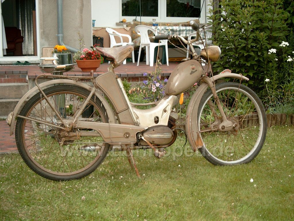

Kann da auch noch ein Bild meines 1956er "Scherenschleifer-SR1" zur Diskussion beisteuern -
so wie ich ihn seinerzeit bekam (übergelackt, mit Riemenscheibe, Zusatzstrebe zwischen Gepäck-
träger und Schutzblech sowie falschen Rücklicht)...

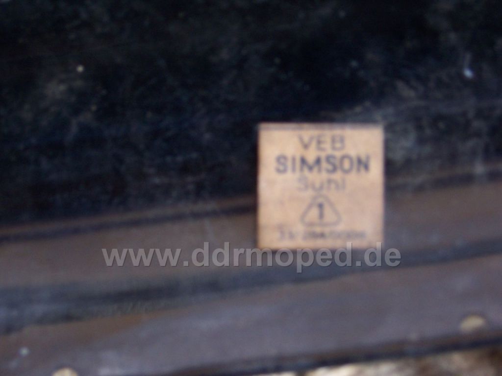

Nagelneues Schutzblech von Simson, für Simson Räder.

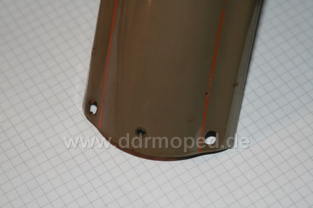

...und nochmal die Gegenseite mit der originalen Lochpaarung mit zentrischer, runden Bohrung und links wie rechts den beiden Langlöchern. 4Norbert wink.gif E.
