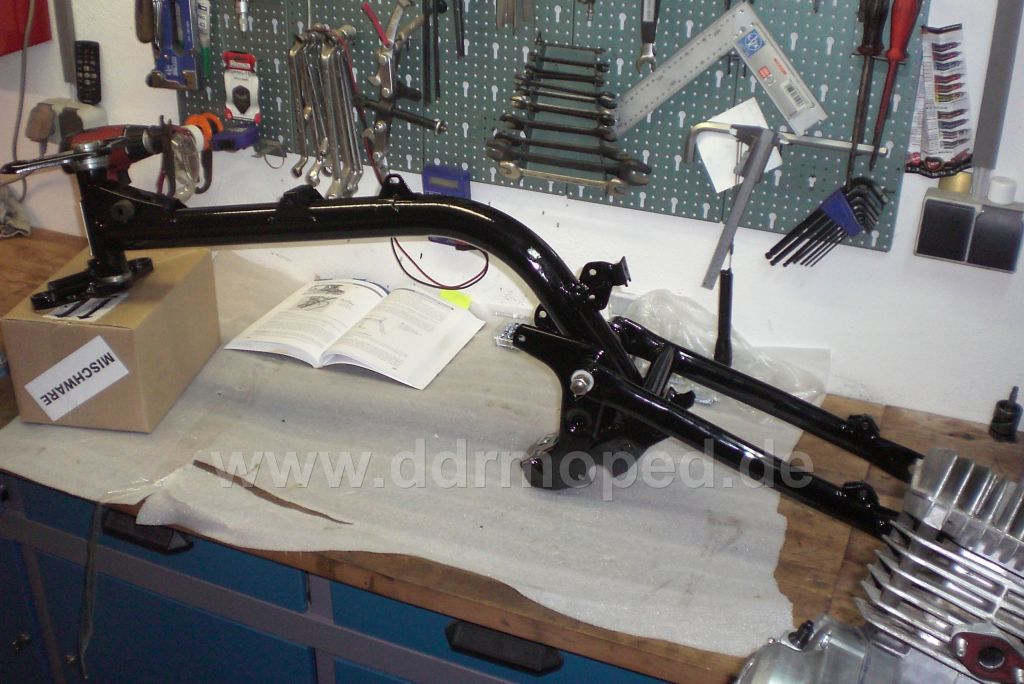

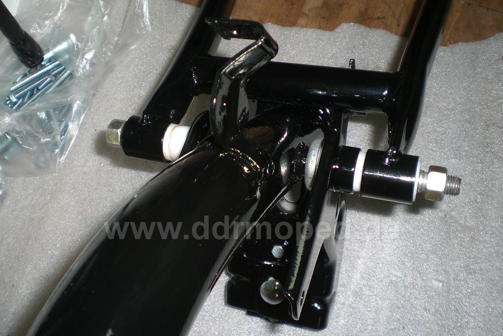

Hallo Dave _clap_1.gif ,
das geht ja schnell bei Dir! Wo sind denn die Anlaufscheiben hinter den Buchsen der Motorlager? Warum hast du das Typenschild seitenverdreht angebracht?
Dave
Geschrieben am: 03.02.2010, 19:55
Beiträge: 2222
Mitgliedsnummer.: 1561
Mitglied seit: 23.09.2008
Weil ich anders bin.

Dave tongue.gif ,
Ahh sieh da- ?
die Anlaufscheiben!

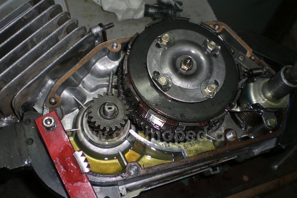

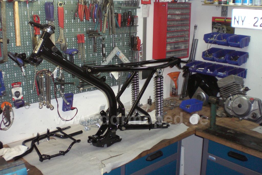

Hast du Erfahrungen mit den PU Lagern? Sind die PU Lager effektiv besser?
Ist die Schwinge steifer im Rahmen und nicht mehr so beweglich?
Ich vermute mal das du durch den Austausch des Primärritzels (DZM) Heulgeräusche bekommen wirst. Der Zahnkranz am Kupplungskorb ist ja schon auf das alte Ritzel eingelaufen. Gib mal eben Bescheid ob das so ist. Ich werd das nämlich auch so machen müssen.

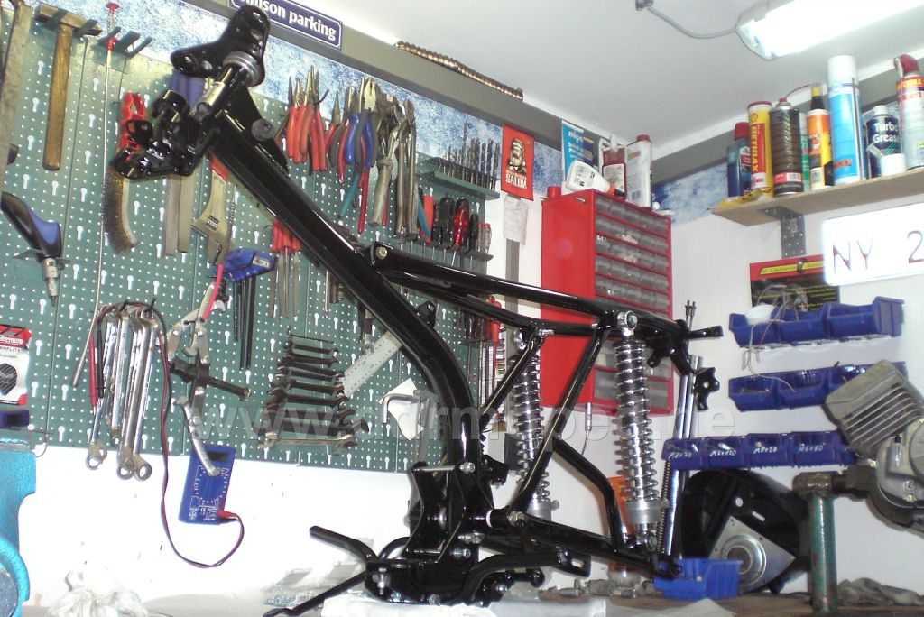

Das sind Polyamidbuchsen von LT.
Die Silentbuchsen sind Schrott,die bekommt jeder Fuffi nieder.LT Buchsen baust Du einmal ein und hast Ruhe!Da verzieht sich nichts wieder...

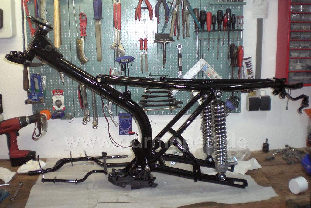

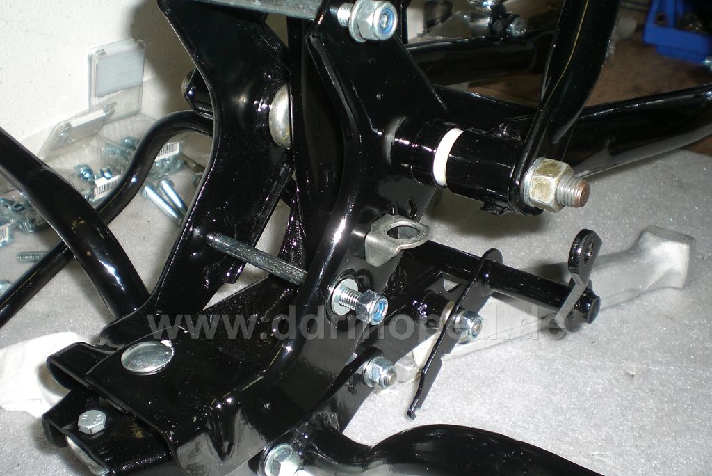

Alles perfekt im Lot....

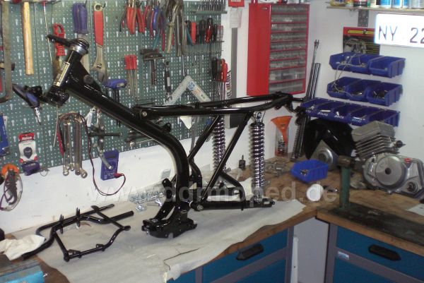

Perfektion im Detail!Kurz:Dave.

Wird derbe die Bude....
Motor wird auch lecker....
