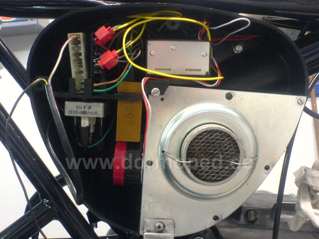

Muss mal sehen wie und wo ich die Hupe verstecken kann,wird langsam eng im Luffi-Kasten.

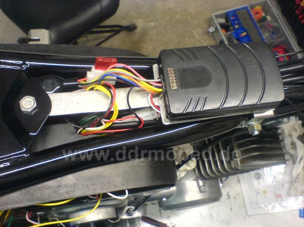

Moin was ist eigentlich die schwarze Box die du da montiert hast?
Ne Alarmanlage oder was??

Alarmanlage

Auf jeden...
Musste auf Kundenwunsch mit rein...jetzt ist aber absolut kein Platz mehr.

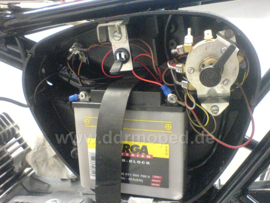

joker317
Geschrieben am: 28.03.2010, 11:26
Beiträge: 5880
Mitgliedsnummer.: 199
Mitglied seit: 20.01.2006
Laut zeitgenössischer Literatur soll man doch den rechten Teil des Herzkastens nicht so vollstopfen, wegen schlechterem Luftfluss der Ansaugluft und solchen Geschichten hmm.gif

Moin Dave,
ich überlege auch noch wo ich die Anlage verbauen werde - kannst du mal Bilder sprechen lassen wie und wo du verbaut hast?
Ich tendiere dazu die Sirene unter den Tank zu packen und die Funkeinheit in den Herzkasten.
Gruß Enno

Dave
Geschrieben am: 28.03.2010, 17:58
Beiträge: 2222
Mitgliedsnummer.: 1561
Mitglied seit: 23.09.2008
Hey Enno,
eigentlich ist auf den Bildern schon alles zu sehen.Die Blackbox ist unter dem Tank verbaut.Musst aber 'ne Halterung bauen.
Die Sirene klebt unterhalb vom Steuerteil.
Mehr is es net.Sieht Lustig aus wenn das Ding scharf gemacht wird und die Blinkers alle leuchten...

Geschrieben am: 28.03.2010, 18:04
Aha ok, ich dachte eher gerade anders herum.
Du hast die Blinker auch bloß dazugeklemmt oder - muss mal das Bild suchen.#
Hast du die Zündung auch unterbrochen?

Dave
Geschrieben am: 28.03.2010, 18:24
Beiträge: 2222
Ne,die Zündung hab ich nicht angefasst.Ist immerhin 'ne neue DDR 12V Zündung aus Lagerbestand.Viel zu wertvoll...
Hab die zwei gelben Kabel die Du auf Bild 1 siehst einfach an die Blinker angeklemmt.Ganz einfach...
