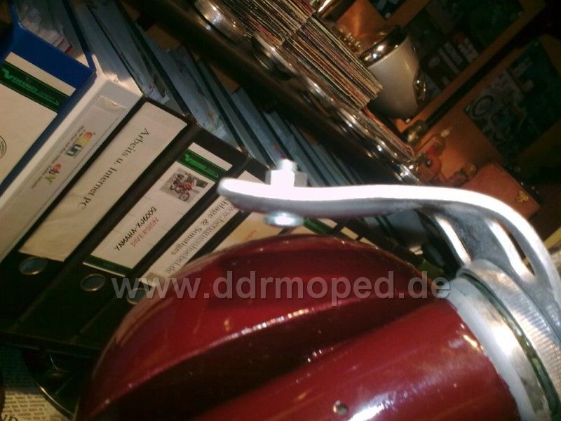

QUOTE (pneubusiness @ 13.11.2009, 13:00)
Kann mir jemand sagen, was/wofür diese Schraube ist?
viele Grüße
Tino
Also an meinem SR2 Bauj. 59 dient diese Schraube zur Befestiging der Lampe. wink.gif
Der Lampenhalter ist geschlitzt, somit findet die Schraube Halt und deshalb ist der Schraubenkopf glatt, ohne Schlitz oder Sechskant.
Benötigt werden zwei Schrauben. Leider habe ich wie man sehen kann nur eine.
Allerdings glaube ich, dass die Schraube auf dem Foto falsch herum angeschraubt ist,
wenn das Gewinde nach unten zeigt, tut man sich mit dem Anziehen sicher leichter. smile.gif
Gruß, Theo Nugenau...

QUOTE (Nugenau @ 14.11.2009, 01:02)
ohmy.gif ohmy.gif ohmy.gif Lampenschraube = Bandagenschraube hmm.gif _uhm.gif sad.gif
Die Schraube kannst haben , kein Ding ....

Nugenau, in die Essilampe gehört ein Gegenblech mit Gewinde. Geschraubt wird von aussen mit M6 und SW10!! Dir scheint dieses Blech zu fehlen hmm.gif

QUOTE (NorbertE @ 14.11.2009, 10:36)
Der Schlitz im Lampenhalter dient zum Einstellen des Scheinwerfers und nicht zur Verdrehsicherung der Schrauben.
Und montiert wird so:
Pos. 14 = Halter
Pos. 15 = Gewindestück
Pos. 16 = Spannstück
Pos. 17 = 2x Federring
Pos. 18 = 2x Sechskantschraube M6x10
So kannst Du bei geschlossenem Scheinwerfer eine Einstellung vornehmen, ohne dass sich innen Muttern mitdrehen.
