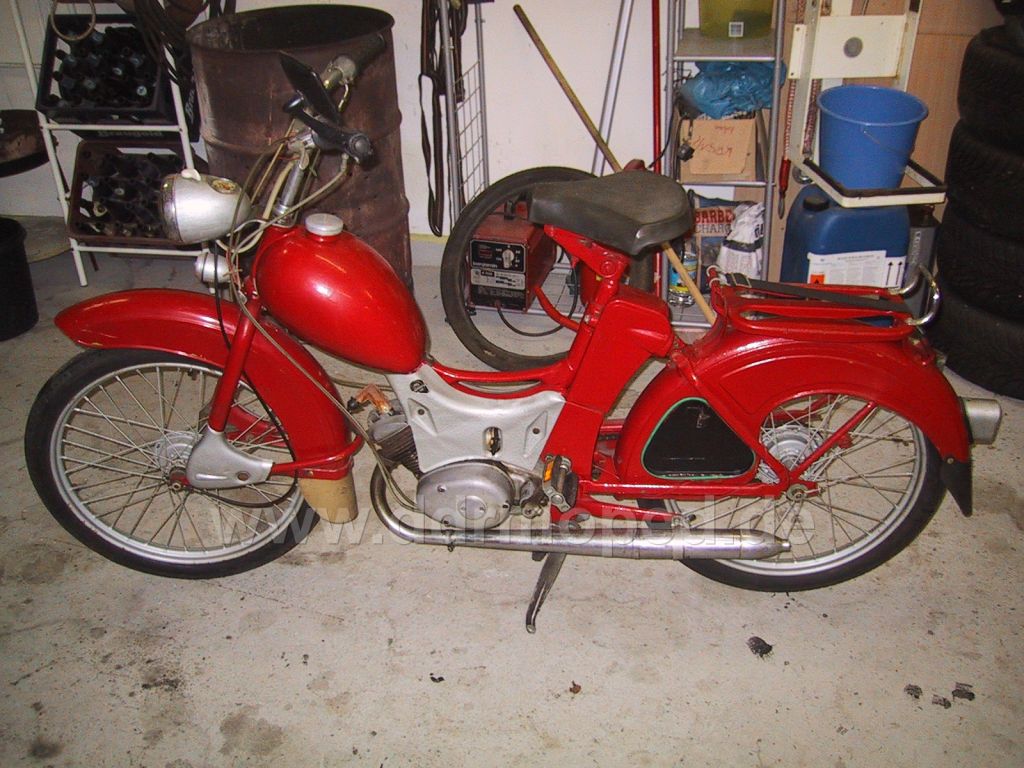

So hier nun die Bilder!!!

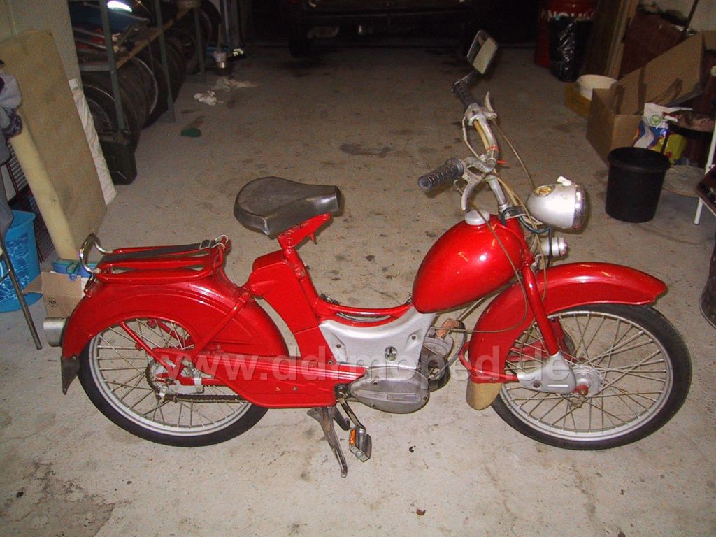

nun noch die ander seite

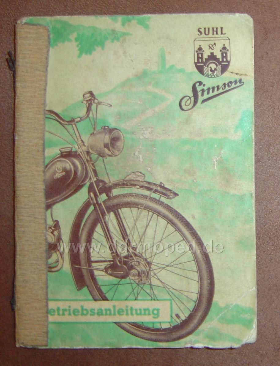

und das gabs auch noch dazu!!! TRPT.Nr. 2327/54
Geschrieben am: 17.11.2009, 17:03
Einiges deutet auf einen 57iger hin:
- Halbnabenräder (nicht SR1 die wären zu groß)
- Gummifederung
- Abblendschalter
Wiederum anderes spricht eher für einen SR 2 E
- großes Rücklicht
- Gepäckträger
- Kettenschutz
- Federung vorn (Gabel)
- Signalanlage (Hupe)
Ganz "Fremd" ist der Sattel der stammt vom Mofa SL1.
Die ganz genauen Detailisten finden sicher nochmehr.
Möchtest du einen fahrenden, gewachsenen Essi oder ein Original um jeden Preis?
Gruß Enno
PS: die Bedienungsanleitung ist auch heiß gesucht ph34r.gif
