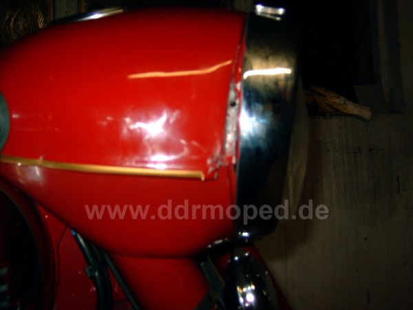

Über den Sinn so mancher Arbeit hier läßt sich streiten...

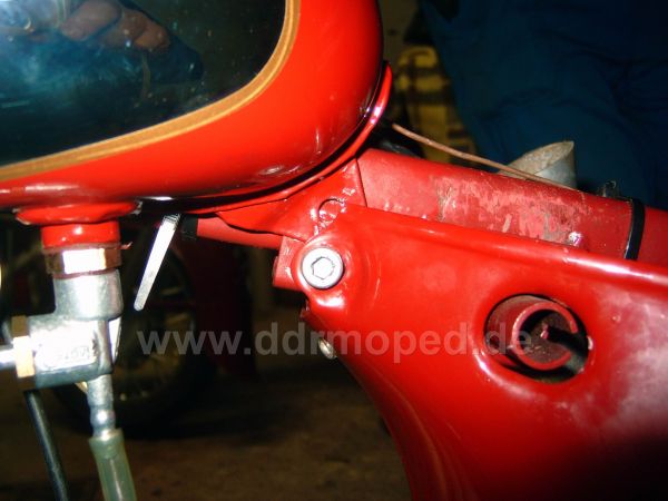

Der Tank welcher nicht schlecht gemacht ist ist hinten garnicht befestigt nur zwischen den Seitenverkleidungsblechen eingeklemmt... wozu???
Benzinschlauch... bissel kurz...

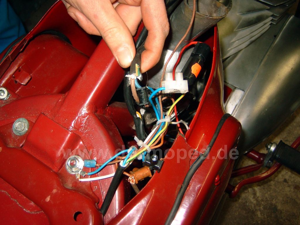

Die Verkablung erinnert irgendwie an ein Elektrogerät... vielleicht ne Waschmaschine? Alles echt unprofessionell...

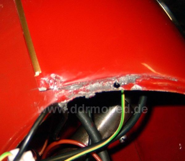

Manche Sachen sind nur angeheftet... und die Paßgenauigkeit der Blechteile ist auch nicht schlecht...

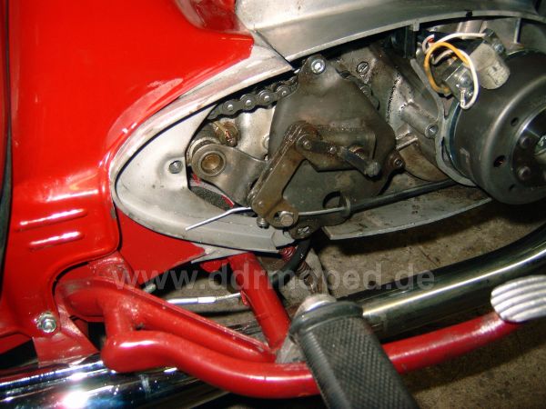

Der Kupplungsautomat kann so wie der angebaut ist nie und nimmer funktionieren.

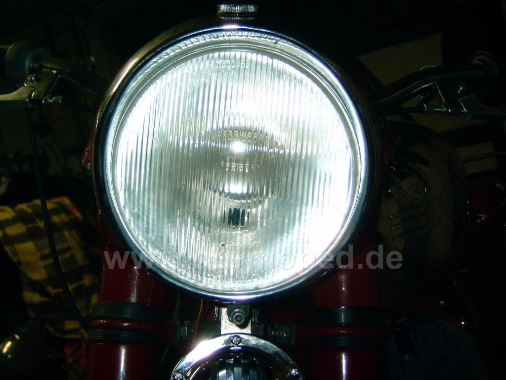

Batterie gibts keine mehr an der Jawa braucht man angeblich nicht da wurde auch gleich großzügig auf das Standlicht verzichtet...

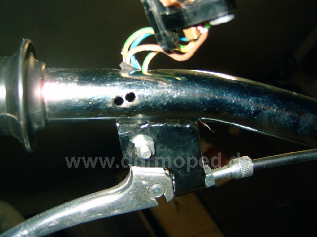

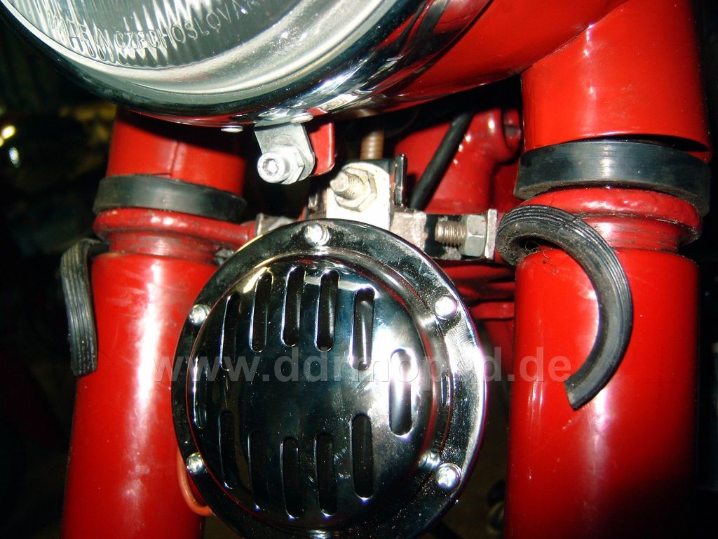

Na und Löcher die in den Lenker gebohrt werden sollten doch nicht weiter schlimm sein... unsure.gif
