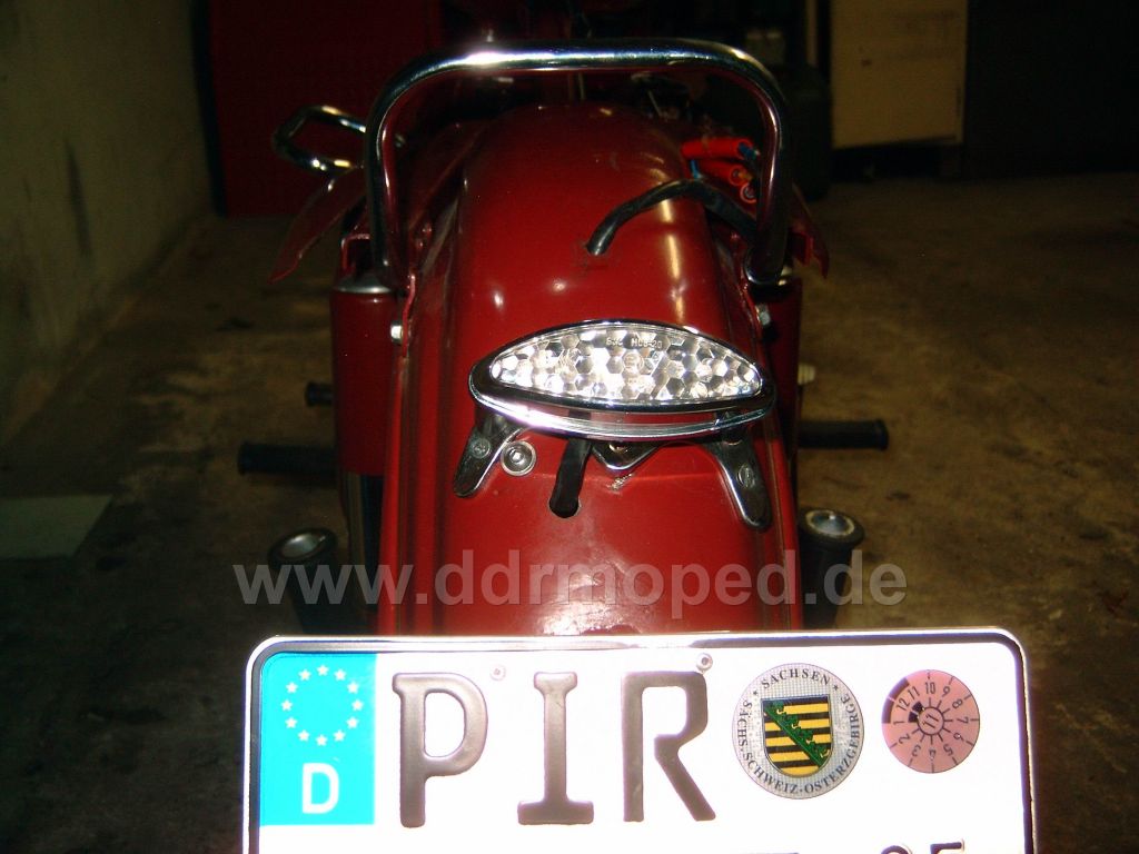

Peterle
Geschrieben am: 17.11.2009, 18:17
Beiträge: 2529
Mitgliedsnummer.: 1920
Mitglied seit: 22.02.2009

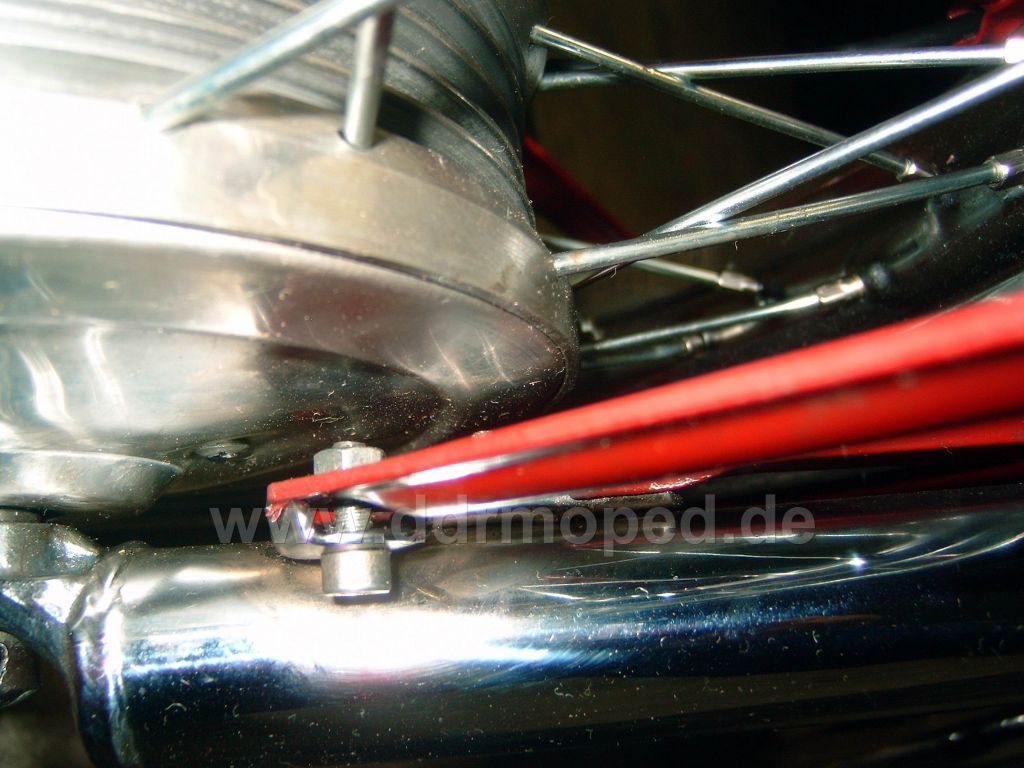

So ist das Vorderschutzblech befestigt...
Ergebnis dieser Aktion: man kann das Schutzblech ca. 8 cm nach vorn und hinten bewegen... Kanten sind zerkratzt und die Gabelhülsen vorn dadurch auch...
