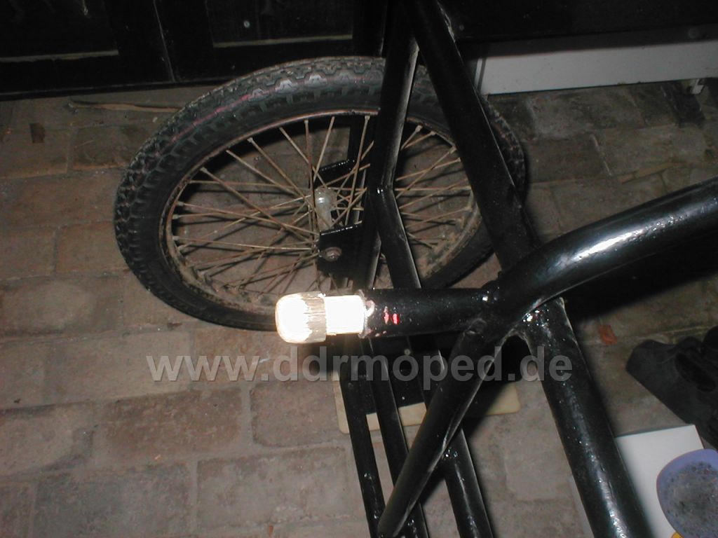

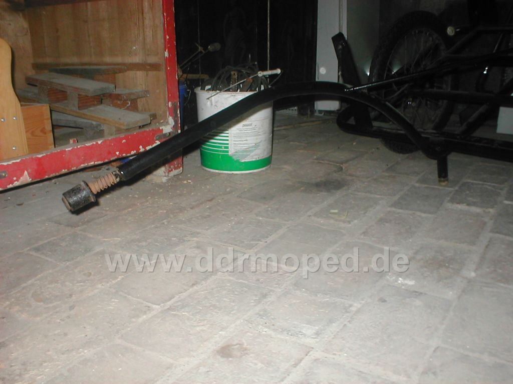

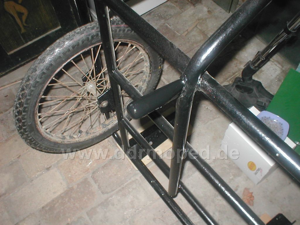

..dann vorsichtig mit den Messer die 1. Schicht abgetragen.
Bitte arbeitet immer mit den Teppichmesser vom Körper weg und haltet keine Finger dazwischen, da die Verlezungen echt heftig werden können.
Sachswolf
Geschrieben am: 16.02.2010, 15:23
Jetzt geht man mit der Eisensäge, nicht mit der Holzsäge (Splittergefahr) etwas tiefer in das Material.....
Sachswolf
Geschrieben am: 16.02.2010, 15:26
..und Tragt das Material weiter mit den Teppichmesser ab.
Das wiederholt ihr solange, bis ihr die richtige Stärke erreicht habt, dass ihr den Holzpfropen dann fest in das Ständerrohr reinhämmern könnt.
Sachswolf
Geschrieben am: 16.02.2010, 15:30
Dann wird der Altlack etwas angeschliffen und das ganze gelackt.
Bis der Lack ausgehärtet ist, kann man sich erstmal mit anderen Dingen beschäftigen.
Sachswolf
Geschrieben am: 16.02.2010, 15:32
Der Praxistest vorm lackieren zeigte vom Boden zur Kupplung einen Abstand von 10 cm beim abstellen.

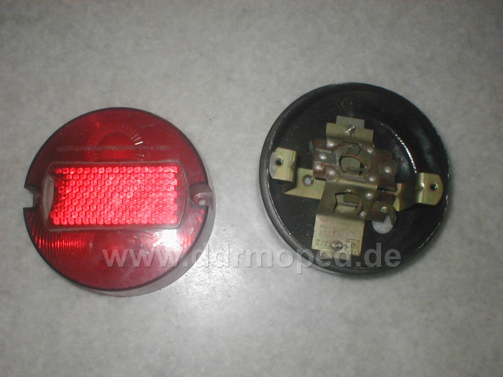

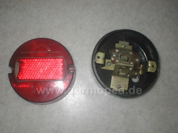

Geschrieben am: 11.03.2010, 15:47

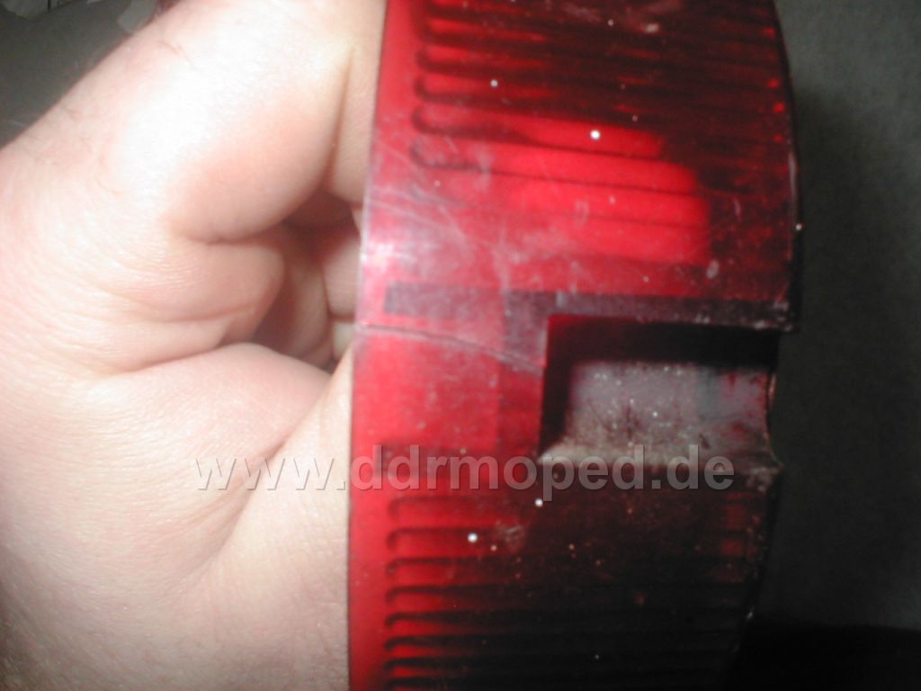

Jetzt brauche ich aber dafür noch den Dichtungsgummi zwischen Gehäuse un Glas, ....der fehlt noch.
Hat wer was für mich?
Sax
Sachswolf
Geschrieben am: 11.03.2010, 15:49
Mal sehen, wielange das Glas halten wird, aber für die Basis bin ich dennoch dankbar thumbsup.gif
