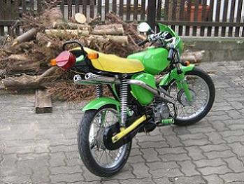

Hallo ich habe eine Simson S51 und habe folgendes Problem.
Und zwar nach ein bis 2km fahren fängt das Moped an die Drehzahl bis zum Anschlag zu erhöhen und bleibt dann auch so. Kann mir einer weiter Helfen?
Habe Vergaser gesäubert und gewechselt kein Unterschied.

Also wenn das einmal anfängt mit der Drehzahl dann ist das nur im Standgas. Fahren kann ich mit dem Moped normal aber so bald ich die kupplung ziehe zum schalten oder zum anhalten dann geht die drehzahl hoch

Geht die Drehzahl im Standgas von alleine hoch (Nebenluft) dann ist (sind) die Simmerringe an der Kurbelwelle zu 90% dran Schuld. Die lassen sich bei deinem Motor sehr leicht auswechseln, man braucht den Motor nicht zu zerlegen. Die restlichen 10% sind Undichtheiten am Vergaseranschluß. Der Zylinderfuß (Dichtung) wär auch ein Kandidat, aber eher sehr selten.
