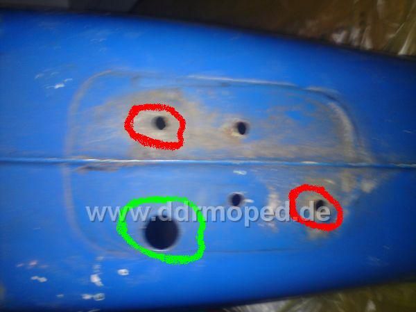

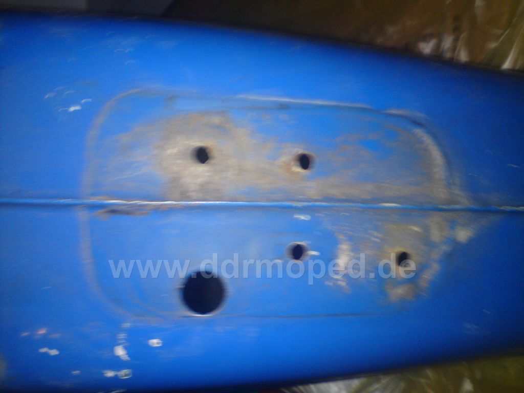

Hab euch mal ein Bild vom Panzer gemacht ohne Rücklicht. Sehe das so, dass ein rundes dran war und dann für ein eckiges neue Löcher gebohrt wurden. Seht ihr das auch so? Krieg ich die neuen Löcher wieder zu? Oder deckt das runde Licht die ab?

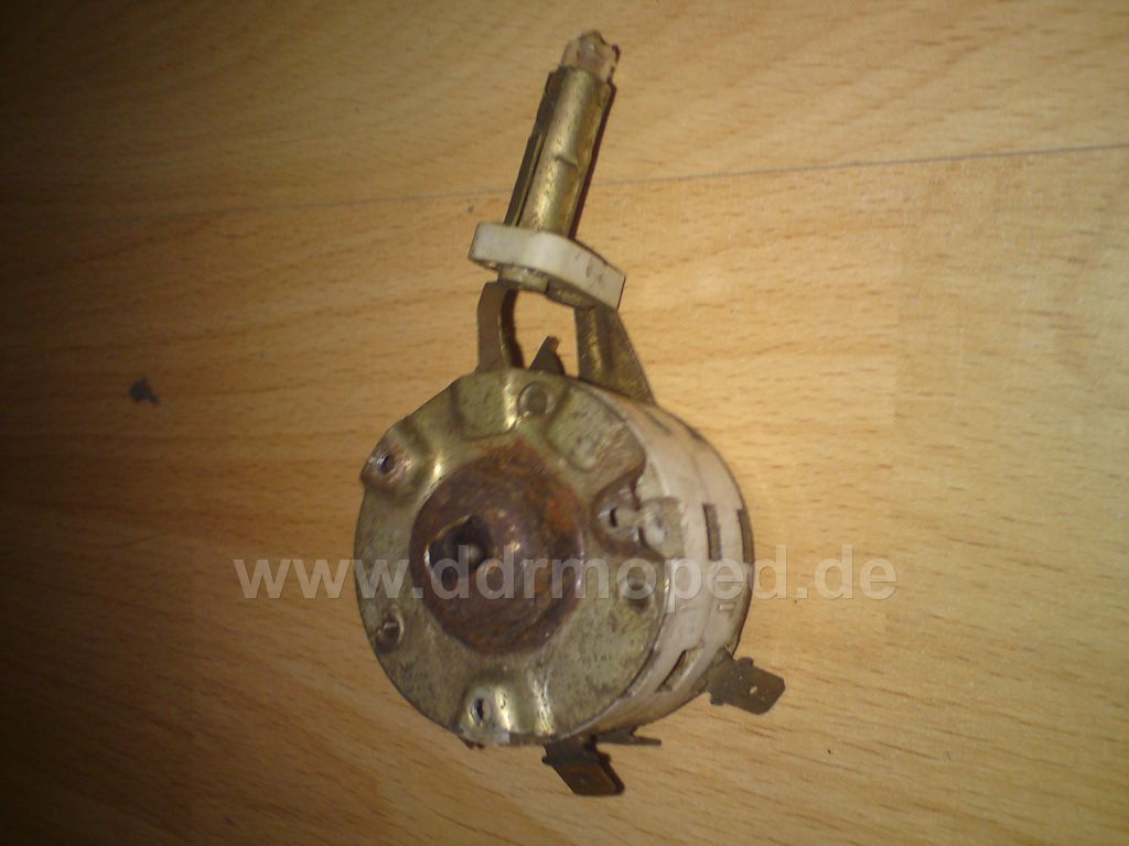

Auf dem zweiten Bild ist ein Teil abgebildet, welches unter der Lampenverkleidung war (Zündschloss???) Kann mir jemand erklären wozu das da ist, oder was es ist?

... das zweite Bild...
Geschrieben am: 18.01.2010, 19:08
Ja, das ist das Zündschloss . Da kommen nachher ein Haufen Drähte an .
Das Glühlämpchen schaut im eingebauten Zustand in den Tacho rein und beleuchtet diesen. Und obenrein kommt der Zündschlüssel .

Unbenutzte Löcher im Heckblech solltest du schließen, sonst suppt da immer das Spritzwasser vom Rad auf die Außenseite. Entweder steck einen Gummipröppel durch oder - wenn du lackieren lässt - schweiß sie vorher zu.
Das rostige Spinnentierchen ist der Zündlichtschalter mit Tacholichtlein.

sieht mann denn an dem panzer, dass da wirklich mal ein rundes licht dran war? sind die beiden äußeren neue löcher?
rot = Löcher für den Halter des runden Rücklichts
grün=Kabeldurchfürhrung
die beiden anderen= Löcher für eckiges altes Rücklicht
Tobi1982NE
Geschrieben am: 20.01.2010, 18:43
Beiträge: 25
Mitgliedsnummer.: 2859
Mitglied seit: 19.11.2009
Danke!!!! Dann werden die wohl zu geschweisst!!
und nach dem Schweißen schön verschleifen!!!
