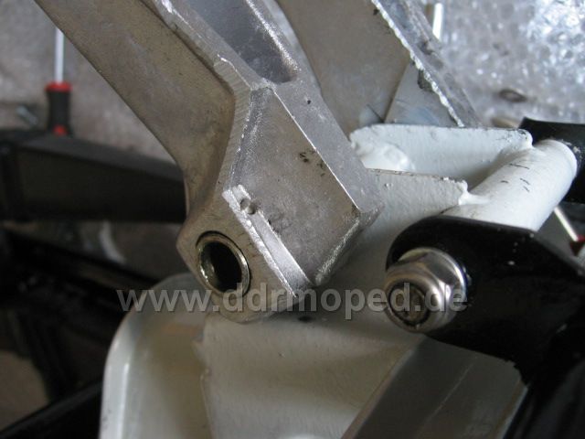

Hallo zusammen!
Wie bekomm ich denn den Ständer ab? Habe den Rest komplett auseinander. Nur noch der Ständer hängt am Rahmen. Da ist irgendwie ein Bolzen drin, den bekomme ich nicht raus! HILFE
MFG
Tobias
Geschrieben am: 06.02.2010, 14:38
Diesen Bolzen musst du mit einem Durchschlag raustreiben , dann kannst du das Rohr rausziehen .
Wie auch immer ---der muss da raus !
Gruss,
simsonschwalbekr51-2n
Geschrieben am: 06.02.2010, 14:39
Beiträge: 659
Mitgliedsnummer.: 3051
Mitglied seit: 31.01.2010
am besten Du nimmst einen dicken Nagel in gleicher Stärke wie der Splint und dann von der dünnen Seite aus ansetzen und zur dicken Seite herraus mit einem kleinen Hammer rausschlagen.
Dann sollte sich die Hülse rausnehmen lassen!
Hier mal ein Foto!
Gruß Olli
Der Unterschied zwischen Theorie und Praxis!
Theorie ist , wenn man weiß wie es geht und nichts funktioniert.
Praxis ist wenn alles funktioniert und keiner weiß warum.
Bei uns sind Theorie und Praxis vereint.
Nichts funktioniert und keiner weiß warum!

Danke, habs abgeflext. Muss dann halt ein neuer Ständer her ;-)
Jetzt beginnt das Reinigen und der Wiederaufbau!
