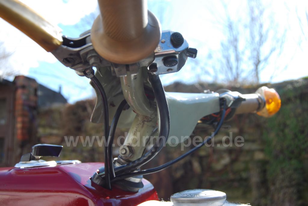

Wenn ich das richtig betrachte, ist das ja schon der breite Lenker .
Ich meine eines der vorderen Bilder .
Ja, der war auch original so dran, hab ich nix verändert.

Der breite Lenker kam ja gerade um die Zeit an die übrigen Tierchen rauf .

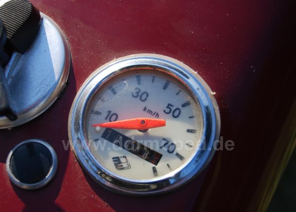

Sehr schönes Fahrzeug. So ein guter Zustand, da sollte man dankbar über den Lack sein und viel Wert auf Originalität legen. Schau mal nach den richtigen Schrauben zur Befestigung des Lenkerbleches. Ist der Tacho original? Gehören da nicht gerade Zehner dran?

rolleyes.gif Ja, der Tacho ist original.
Was (bis jetzt wink.gif ) NICHT original ist, wäre: Hinterreifen, Lenkerdistanzstück, Zylinder, tja und der Kindersitz eben.

Den gleichen Tacho habe ich am Sperber auch . Die, mit den geraden Zehnern kamen ja um die Zeit auf, und wurden mit dem abgebildeten teilweise nebeneinander angeboten/verbaut .
