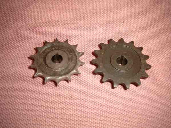

Also, das mit dem Ritzel kommt mir auch ein bisschen Schwedisch biggrin.gif vor.
Gewichtsoptimierung??? tongue.gif Sind das 21 Zähne oder habe ich da wien Indianer gezählt? Schlecht zu sehen, wegen der Kette...
Aber hinten das sieht auch nicht anders aus, irgendwie sieht das eh komisch aus. hmm.gif
Wieviel Zähne haben denn die originalen Ritzel vorne und hinten? Ich zähl heute mal nach.
MfG joker317
Geschrieben am: 10.07.2006, 11:41
Das Motorritzel hatte in der Standardausführung 15 Zähne. Es gab auch 13Z(Export Finnland, um die 30km/h einzuhalten), 14 Z und 17 Zähne vom KR50, die auch passen.
Hinten sind es 32 Zähne.
Aussehn tun sie analog dem Foto: rechts neu 15Z, links alt 14Z, wobei bei Dietels nachgefertigtem die Konuspassung nicht ganz stimmt hmm.gif mad.gif

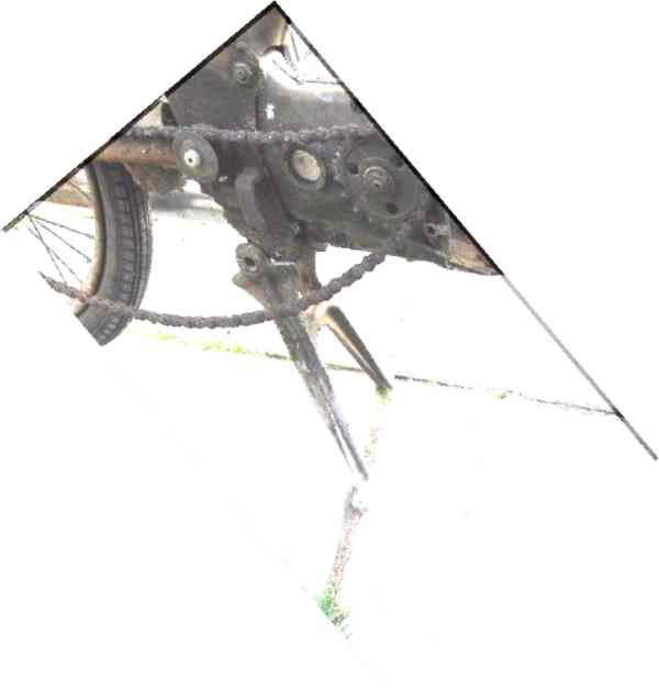

Jetzt hab ich mir das Foto nochmal genommen (wenn man nicht Alles selber macht biggrin.gif ) und schliesse mich Hotte an: Da hat mal einer tüchtig geschweisst. Der hintere Teil des "Kastens" am Rahmen unten fehlt und man hat das Rohr für den Ständer druntergeschweisst. Gleichzeitig hat man noch diesen Blechstreifen überm Ständer angebracht, der wohl als (cleverer) Anschlag für den Kettenschutz diente. Durch die Pedalwellenöffnung scheint die Sonne; da kann also nicht mehr viel drin sein biggrin.gif Aber das Ritzel ist schon intressant hmm.gif und die Form des Ständers auch.
Grüsse Norbert
