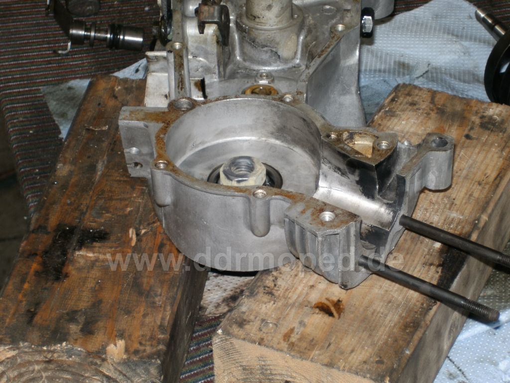

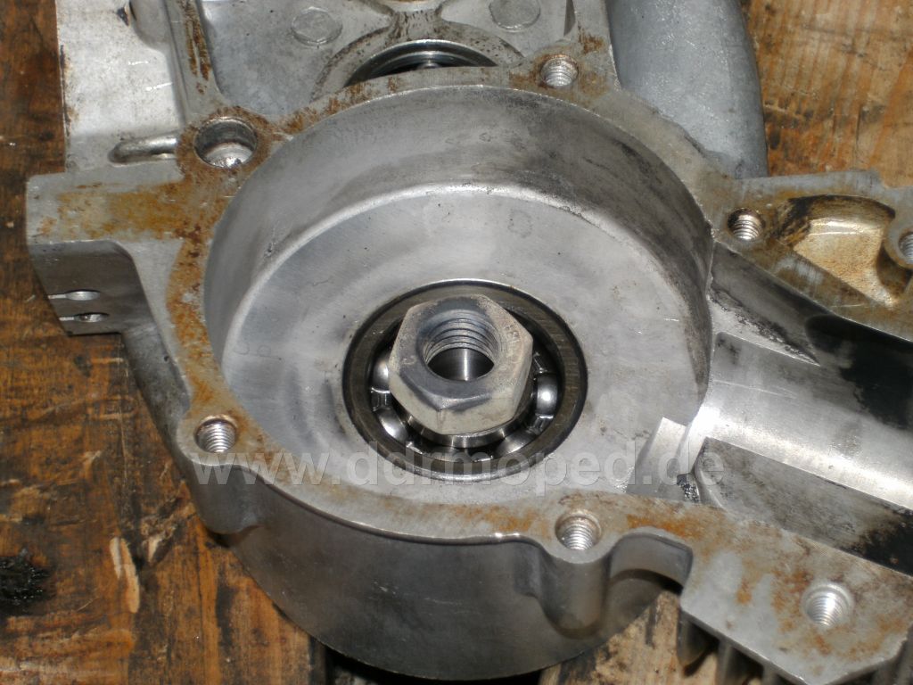

ronny1972
Geschrieben am: 13.01.2010, 18:06
Beiträge: 1449
Mitgliedsnummer.: 2860
Mitglied seit: 19.11.2009

Hallo Ronny _clap_1.gif ,
Improvisation ist alles thumbsup.gif _clap_1.gif - soo ein Heizpilz ist doch aber auch schnell gedreht. Uuund der ist dann für mehrere Lager verwendbar.

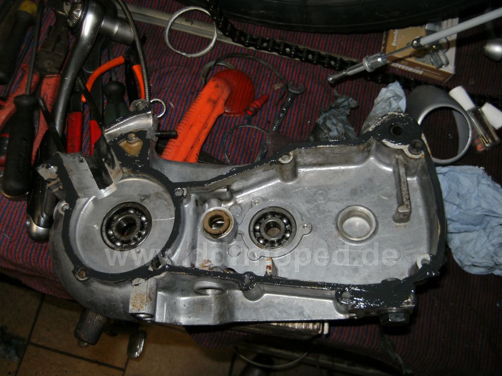

11wenn der Lagerinnenring warm ist, dan geht die Kurbelwelle wie von Geisterhand ohne einen Hammerschlag rein

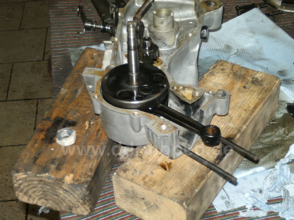

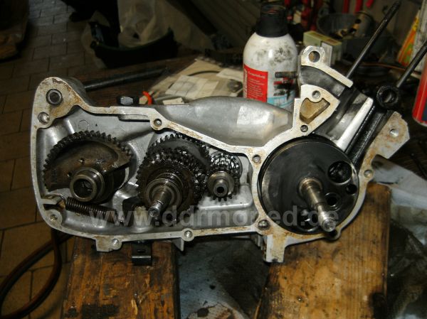

13

Tolle Arbeit Ronny! Der Motor wird bestimmt wieder wie ne eins laufen! thumbsup.gif

Hey Ronnie,
schöne Doku. Und wieder was gelernt, ohne Heißpilz und nur mit der heißen Mutter als Überträger die Kurbelwelle einzubauen.
Ich sehe der "Kacki" (so nannten wir die in meiner Jungend vor -zig Jahren) wird besser als er mal neu war.

Geschrieben am: 14.01.2010, 11:25
Die Kurbelwellen müssten eigentlich kalt reingehen, zumindest die originalen, bei Nachbaukurbelwellen gibt es oft Probleme. Eigentlich sollte es ein leichte Spielpassung sein.
ronny1972
Geschrieben am: 14.01.2010, 19:22
Beiträge: 1449
Hallo Tim
Kurbelwelle ging schwehr in die Lager, deshalb habe ich mich entschieden das Lager warm zu machen (ob wohl alte org. Welle und org. Lager ).Heiko ja es ist die "alte Juwel"aber nicht mehr für 2,50 ost Mark .Habe heute noch Teile zum strahlen geschafft wie Zylinder,Zylinderkopf und Luftfiltergehäuse.Halte euch auf den laufenden.

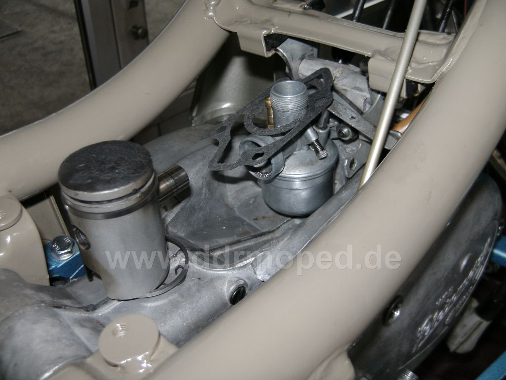

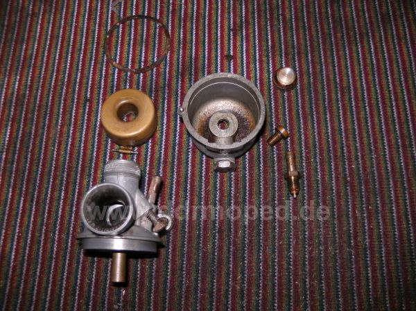

ronny1972
Geschrieben am: 15.01.2010, 14:52
Beiträge: 1449

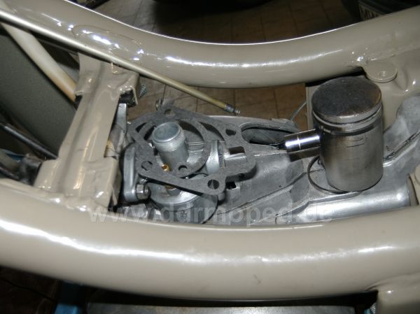

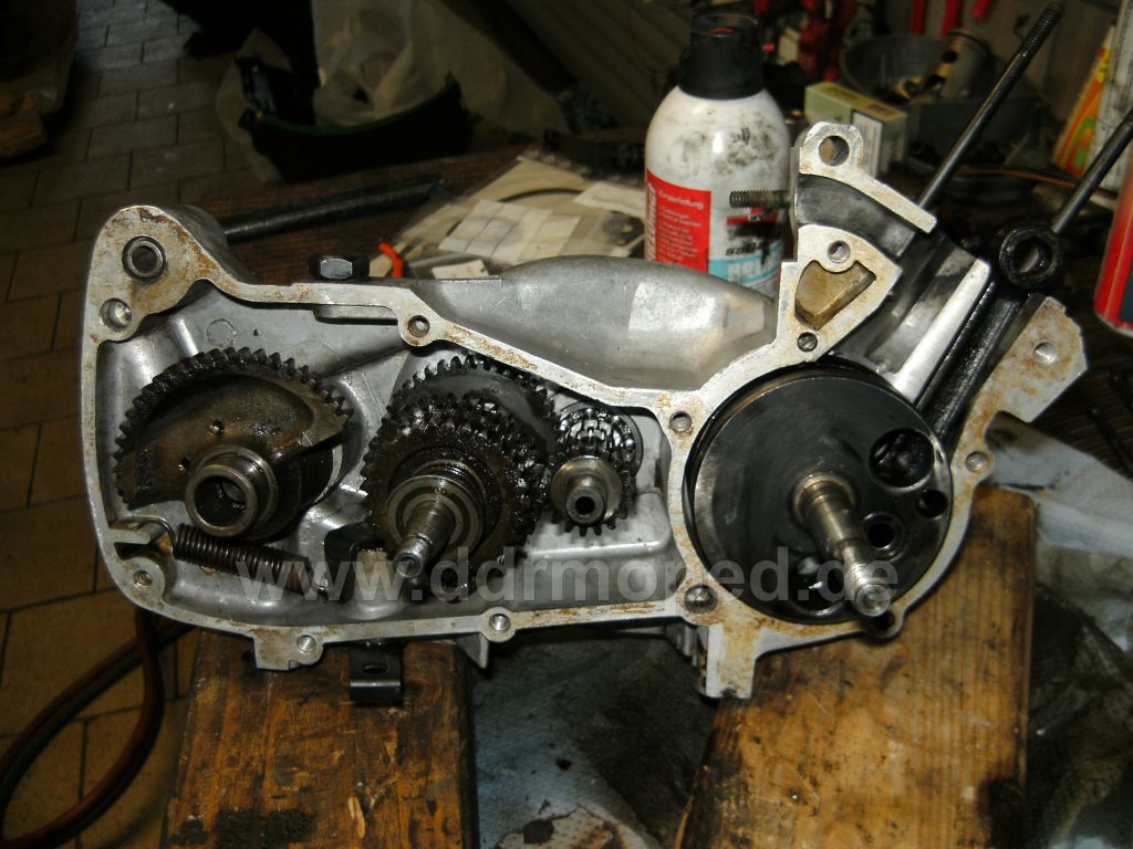

Hallo Leute
Heute war die Gemischaufbereitungsanlage (Vergaser) dran.Im Gegensatz zum Getriebe war der Vergase ein Leckerbissen laugh.gif schaut es euch an.
m.f.g Ronny

1.

2..
