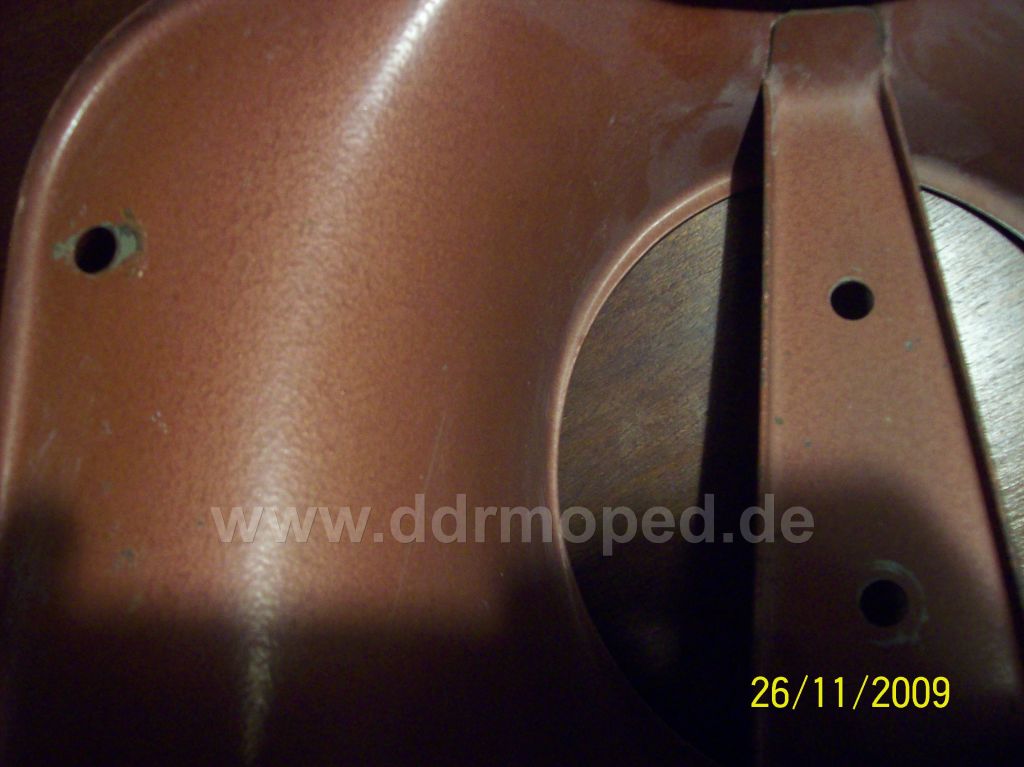

mich würde mal die Farbe Rotbraun interessieren.
Kannste da bitte mal ein zwei Bild von einstellen ?

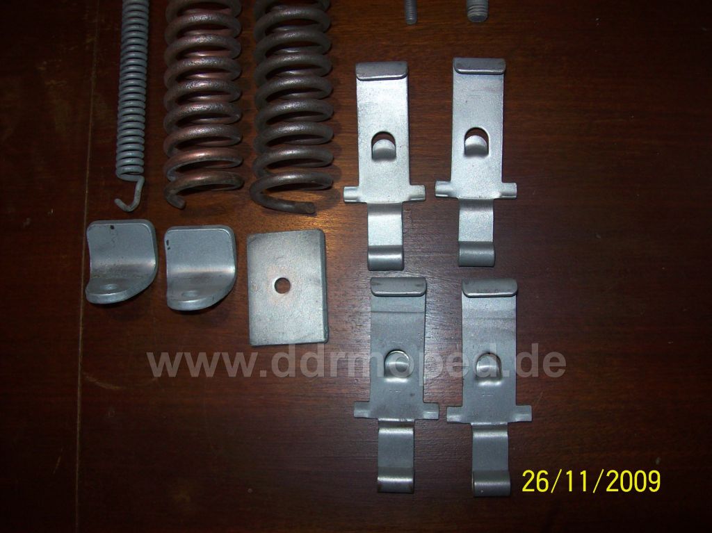

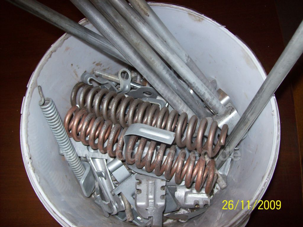

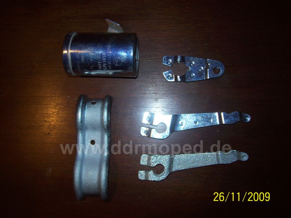

Schaffe morgen diese Teile zum Galvanisiere.Habe diese vorher Glasperlen gestrahlt dabei habe ich die Teile Fett frei gemacht.

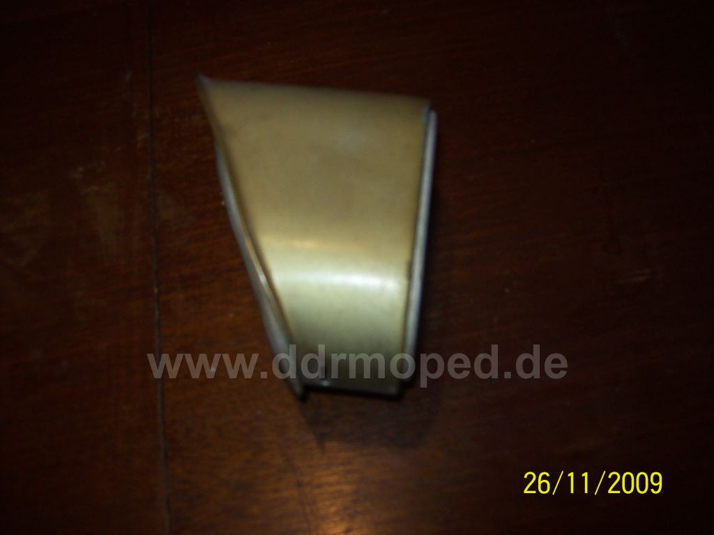

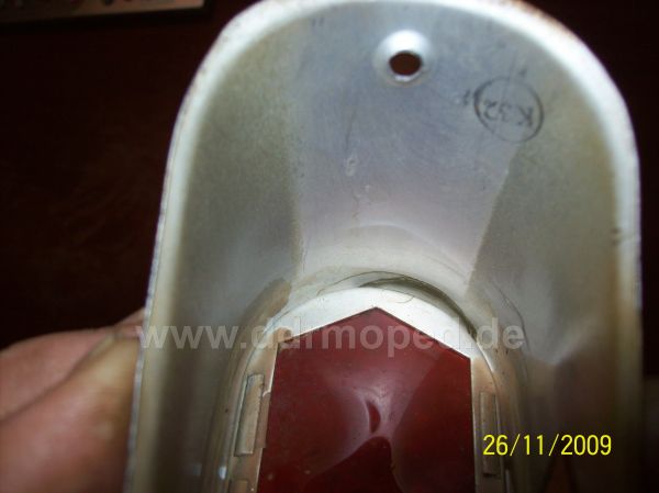

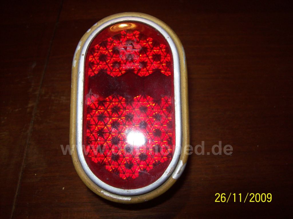

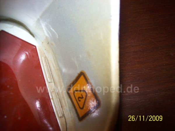

Geschrieben am: 26.11.2009, 18:24
Hallo Ronny, das Rücklicht war mal silber und ist durch die UV-Strahlung golden geworden, das hättest du aber per Suchfunktion auch rausbekommen.
Das mit dem Glasperlstrahlen ist Mist, wenn die Teile hochglanz galvanisiert werden, dann hat der Polierer ne Menge zu tun und das Material wird noch dünner.

Bitte stell mal ein oder zwei Bilder von irgendeinem Teil mit der original Farbe Rotbraun ein.
Danke.

Hallo ddrschrauber
Ich meine Galvanisieren nicht Verchromen . Beim Galvanisieren wird nichts poliert und auch nichts dünn.Ich habe die Teile glasprlengestahlt um den Rost zu entfernen.
Die Frage zum Rücklicht:innen sieht es so aus wie gelackt _uhm.gif

hir das rotbraun mach ich morgen im hellen noch ein mal
Das Rücklicht ist auch lackiert, in silber.
