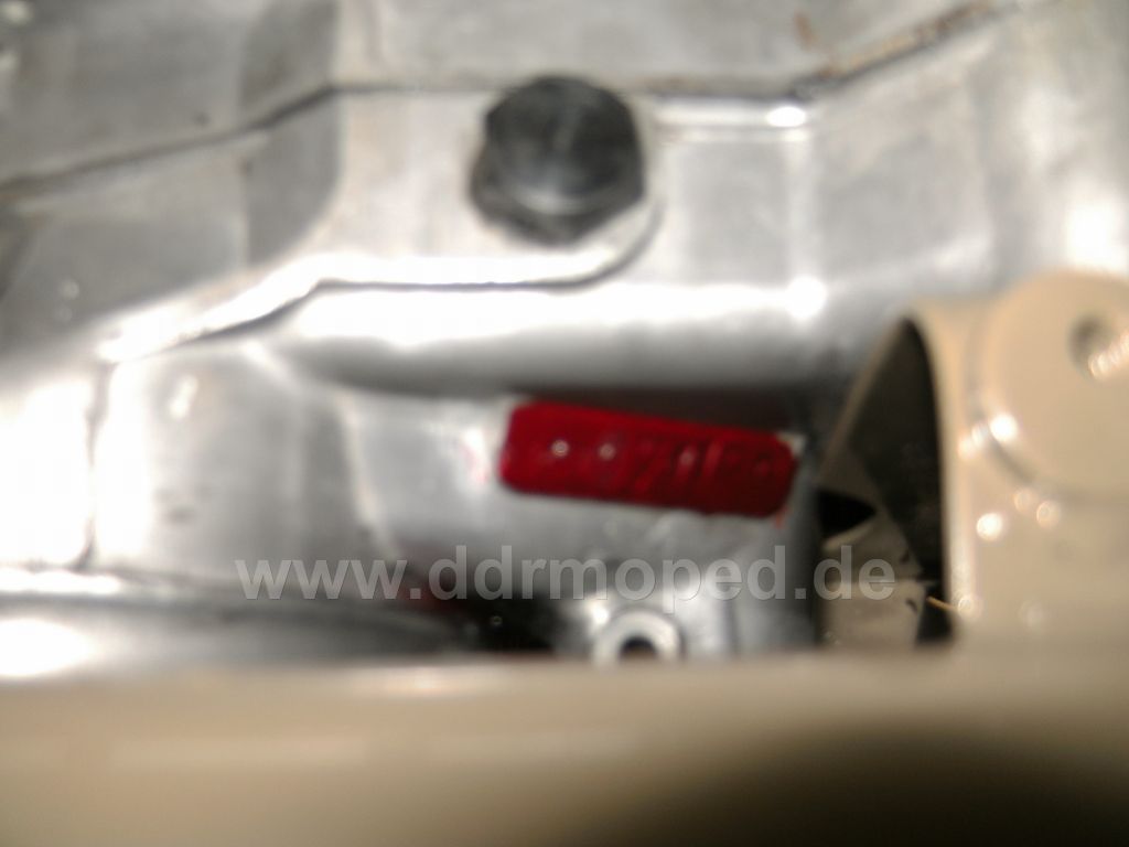

eine Fachfrage an alle KR50 Spezialisten ,war die Rahmennummer ROT umrandet _uhm.gif .Ich glaube ,ich habe es schon mal gesehen.Beim IWL Berlin war die Rahmennummer Rot umrandet und war auch die Motornummer Rot übermahlt hmm.gif _uhm.gif
m.f.g Ronny
Geschrieben am: 15.01.2010, 19:43
Gruß Jörg
ronny1972
Geschrieben am: 15.01.2010, 19:47
Beiträge: 1449
Mitgliedsnummer.: 2860
Mitglied seit: 19.11.2009
hallo
ronny
Kezy_Mezy
Geschrieben am: 16.01.2010, 15:19
Beiträge: 171
Mitgliedsnummer.: 2744
Mitglied seit: 10.10.2009
Wann hört es endlich auf zu dauern?
Concorde
Geschrieben am: 16.01.2010, 18:22
Beiträge: 2518
Mitgliedsnummer.: 323
Mitglied seit: 14.09.2006
Die Rahmennummer war orange gekennzeichnet...
Einfach mal drübermalen und wieder wegwischen und fertig
Gruß Thomas.

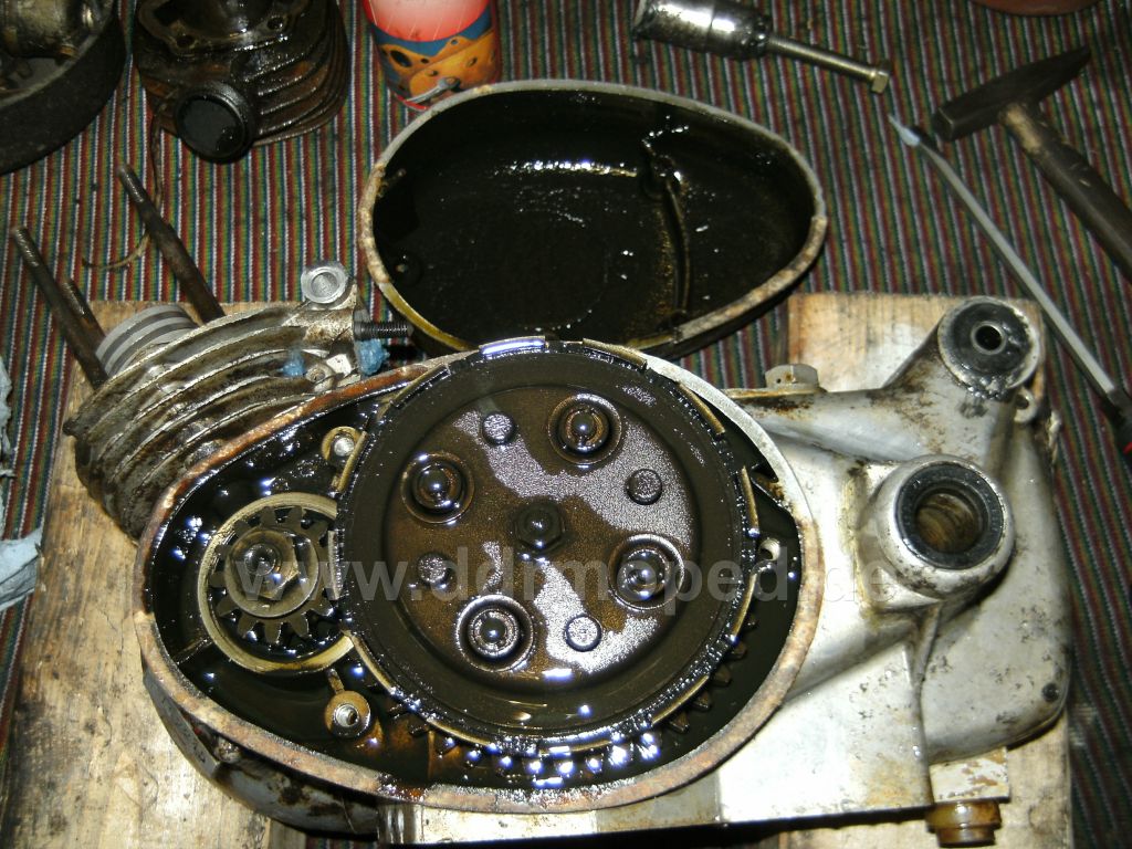

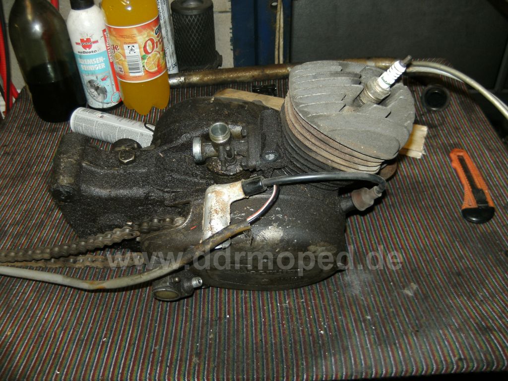

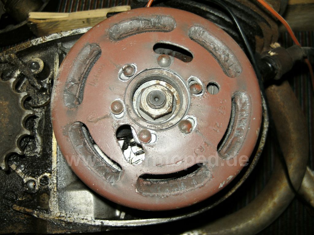

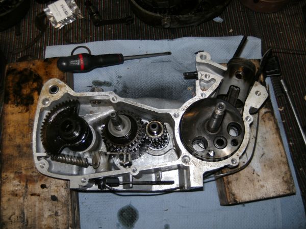

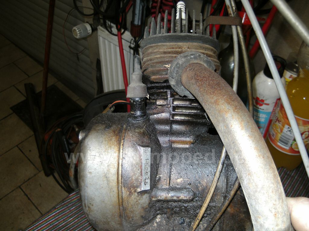

Hallo Leute
Projerkt 2 läuft an .KR 50 Bj.1963,Heute habe ich den Motor zerlegt und gesäubert.An diesen Motor sieht man sehr gut die Veränderungen und Weiterentwicklung(lage der Motornummer,Abdichtung Kickstarterwelle mit Simmmerring und Schaltgabel)aber schaut es euch selbst an.Besonderer Augenschein der Schwungscheibe sad.gif .Ach ja beim Sandstrahler war ich auch noch und am WE ein Rad neu aufgearbeitet.
m.f.g. Ronny
ronny1972
Geschrieben am: 18.01.2010, 19:54
Beiträge: 1449
1.

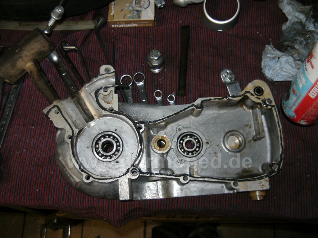

ronny1972
Geschrieben am: 18.01.2010, 19:56
Beiträge: 1449

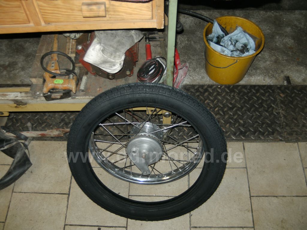

ronny1972
Geschrieben am: 18.01.2010, 19:58
Beiträge: 1449
3 ...

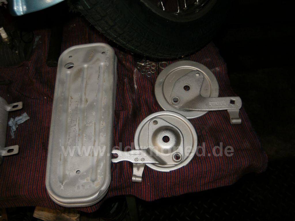

ronny1972
Geschrieben am: 18.01.2010, 20:01
Beiträge: 1449
4....

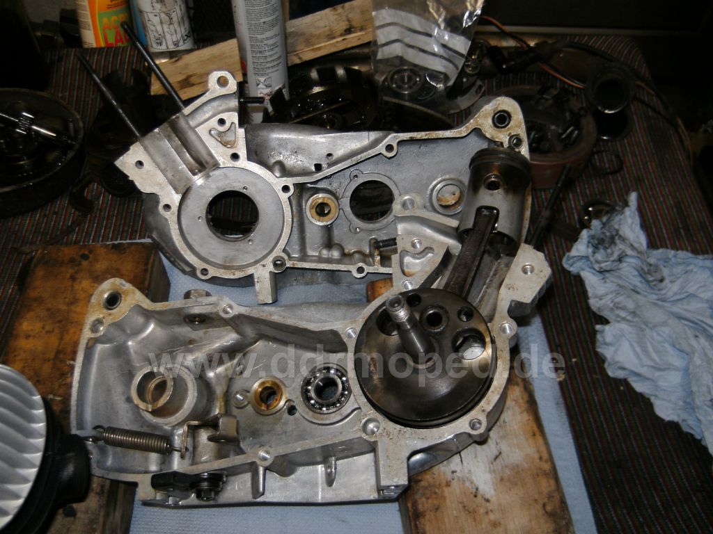

ronny1972
Geschrieben am: 18.01.2010, 20:04
Beiträge: 1449
5.....
ronny1972
Geschrieben am: 18.01.2010, 20:06
Beiträge: 1449

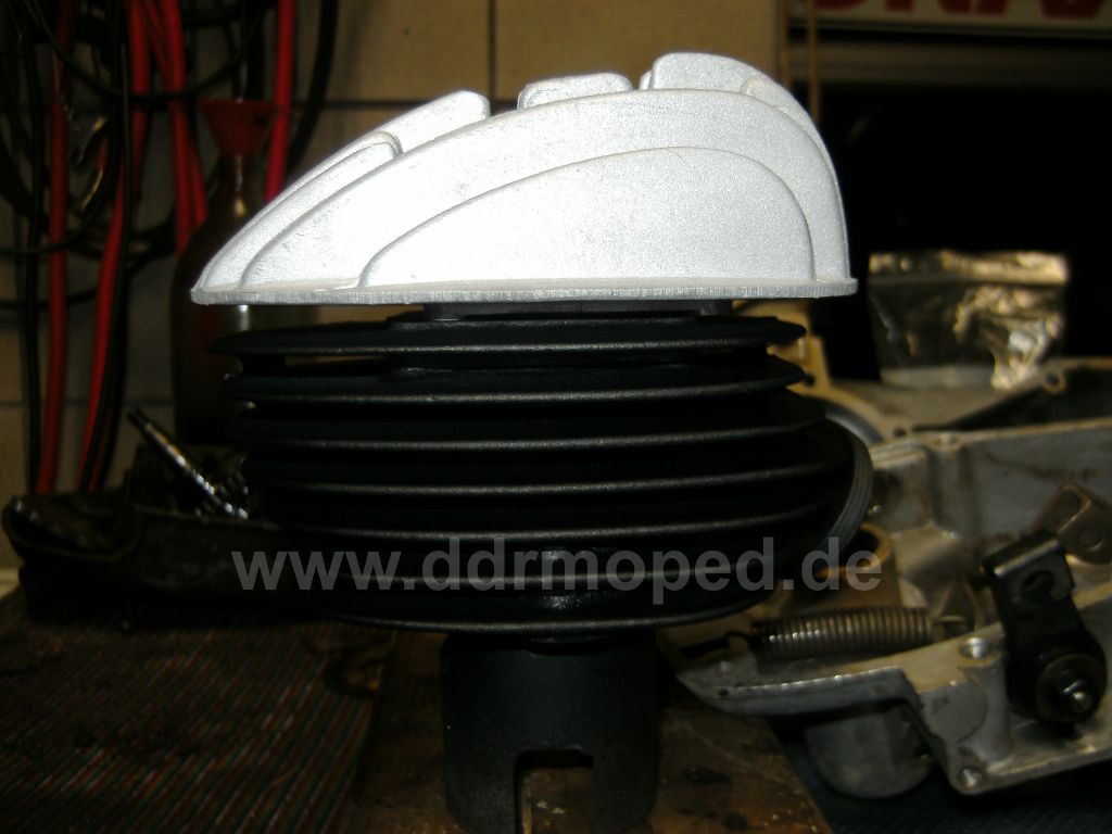

Hallo
So noch 3 Bilder vom 2 Motor in der Fertigstellung . Zylinder und Kopf ist wieder beim Strahler denn sie sollen hinterher auch strahlen. laugh.gif
