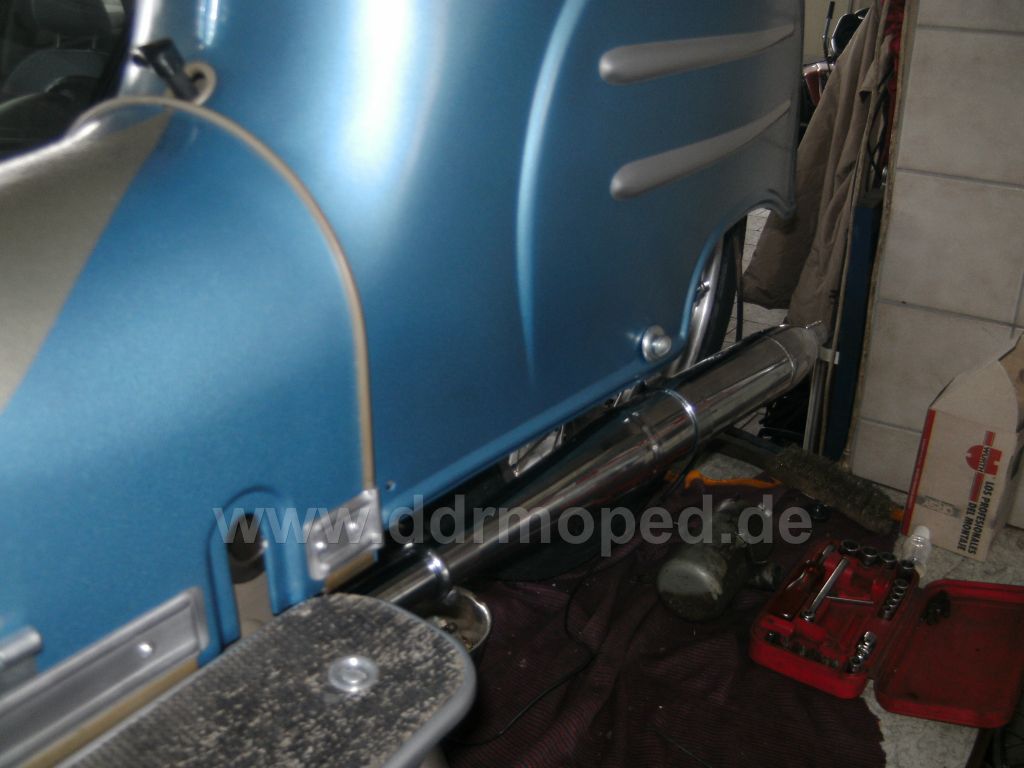

So nun ist wieder eine Kleinigkeit fertig geworden. Zu der Frage Größe des Kolbens,er hat 39,98mm.Ich auch noch ein Foto von den Luftfilter KR 50 Bj.1960 gemacht,er hat einen Grünschimmer.
m.f.g Ronny

Wenn dieses Bild für die KR50 Liste gebraucht wird denn nehmt es.
m.f.g Ronny

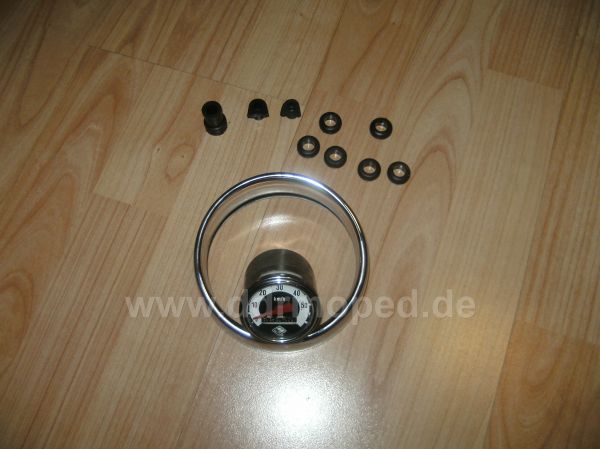

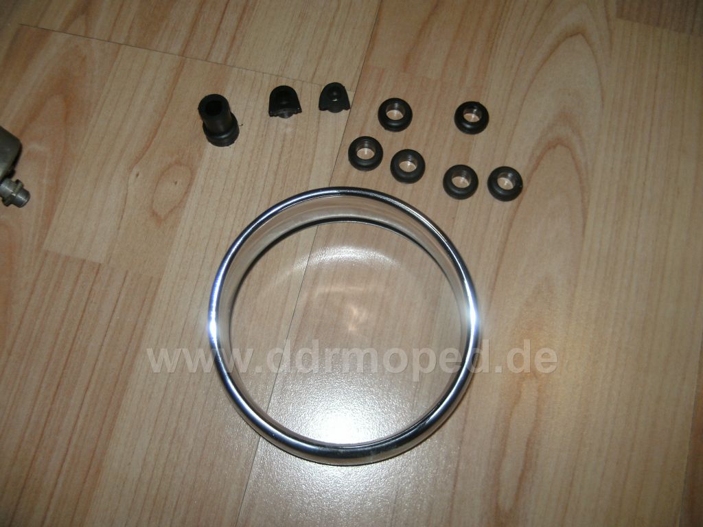

So wieder ein Lieferung bekommen an Kleinteilen aber nur die Teile und nicht der Preis sad.gif .Langsam geht es auf die Zielgerade biggrin.gif .Probelauf hat der KR50 super bestanden 2x Kicken schon war er an _clap_1.gif Kezy Mezy langsam machst du mich neugierig wer du bist hmm.gif wenn du auch den Markus kennst.Las das Luftfiltergehäuse in den Grünstich der Lackierer hat schon den Auftrag die Farbe an zu mischen.
m.f.g Ronny

Hallo Ronny cool.gif _clap_1.gif ,
ist der Tacho neu??? Oder "nur" mit neuem Chromring versehen?
Wenn neu- wo bekommst du solche Teile her?
ronny1972
Geschrieben am: 05.02.2010, 20:13
Beiträge: 1449
Mitgliedsnummer.: 2860
Mitglied seit: 19.11.2009
Hallo Gunther
Es ist ein neuer Chromring und ein neues Ziffernblatt montiert.
m.f.g Ronny
