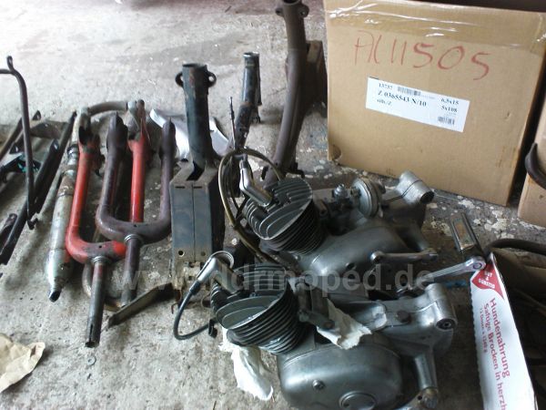

Und nun die Arbeit für das nächste Jahr. Zwei Rahmen von 1958 mit viel Zubehör. Einen passenden Motor muss ich wohl noch suchen.
Foto 1
mr.basty
Geschrieben am: 29.11.2009, 13:40
Beiträge: 332
Mitgliedsnummer.: 2872
Mitglied seit: 25.11.2009
Foto 2
mr.basty
Geschrieben am: 29.11.2009, 13:42
Beiträge: 332
Und das letzte

eine Frage noch, ich habe jetzt zwei Rahmen von 58, aber nur einen Motor. Kann ich irgendwie herausfinden auf wechem Rahmen er ursprünglich war?

Klar kann man das sagen.
Meistens liegt die Motornummer um den Faktor ~1,2 höher.
Am besten Du schreibst uns mal die Nummern, dann ist es einfacher.

die Rahmennummern sind 344951 und 445971 und der Motor hat die Nummer 357725. Auch steht die Motor nummer nicht auf diesem Flansch von der Pedalwelle, sondern quer darüber. Ich dachte immer das wäre nur bei den SR1 Motoren so? _uhm.gif

Tja, dann würde ich den Rahmen 344651 mit dem Motor 357725 paaren.
Die Nummer stand auch eine Zeit lang bei SR2 Motoren quer zur Pedalwelle.Längs kam wohl erst im Verlauf von 58.
Nimm am besten beide Motoren auseinander und benutz nur die besten Teile.
