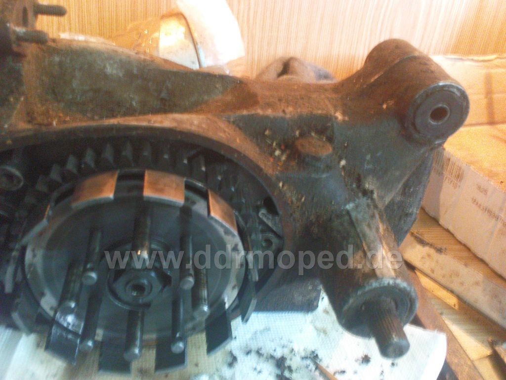

ich habe im Schrott zwei alte Motoren gefunden. Ich will nun versuchen aus den zweien einen guten zu machen. Der eine sieht aus wie ein Spatz Motor. Dieser Motor ist noch besser, als der andere. Leider isr das Lager der Kupplungswelle sehr ausgeschlagen. Nun die Frage: Passen die Lager vom SR auch bei dem Spatz-Motor? Leider ist bei dem Motor keine Nummer eingeschlagen, aber ich glaube er ist vom Spatz, sieht ei wenig anders aus.

mr.basty
Geschrieben am: 02.01.2010, 12:43
Beiträge: 332
Mitgliedsnummer.: 2872
Mitglied seit: 25.11.2009
Foto
Geschrieben am: 02.01.2010, 14:33
Das ist Spatz!!

Wellendichtringe und Kugellager für Spatz (zumindest für Soemtron-Rheinmetall-Motor) und SR 2 sind gleich.
2 x Kugellager C3 15 x 42 x 13, 6302 für Kurbelwelle
1 x Kugellager C3 15 x 35 x 11, 6202 für Kupplungswelle
1 x Kugellager C3 12 x 37 x 12, 6301 für Abtriebswelle
Kurbelwelle rechts B 14 x 28 x7
links B 15 x 42 x 10
Antriebswelle rechts B 12 x 28 x 7
links B 16 x 28 x 7
Jens

Im Moment habe ich ein anderes Problem: Ich habe alle Schrauben am Motor gelöst bekommen, bis auf die "EINE" links unter der Kurbelwelle, wo man am besten hinkommt. Selbst ein paar Schläge mit Hammer und Meißel haben sie nicht gelöst. mad.gif
Ich kann doch nicht mit dem Motor und der einen Schraube in eine Werkstadt fahren und den Schraubenkopf abfräsen lassen. Außerdem wollte ich das heute Abend noch auseinander haben. _uhm.gif
Vielleicht hat jemand eine schnelle Idee.

Da hilf nur vorsichtig den Schraubenkopf mittig wegbohren, oder WD 40 udn 24 H Zeit. ph34r.gif

Sei aber bitte vorsichtig und nimm keinen Bohrer der größer ist, als die Gewindestange von der Schraube und bohr net zu tief. Sonst machst du das Gewinde von der Motorgälfte kaputt. unsure.gif

Ich werde mit sehr kleinen Bohrern beginnen und in ganz kleinen Schritten größer werden. in der Hoffnung das der Kopf abgeht, wenn er nur noch an einigen dünnen Stellen hängt. Ich brauche ja nur 3-4 mm tief zu bohren. Denke ich.

Richtig, du kannst mit einen 3 mm Borher schon anfangen, bei max. 4mm, lieber 3 mm Tiefe, wie du schon richtig geschrieben hast.
