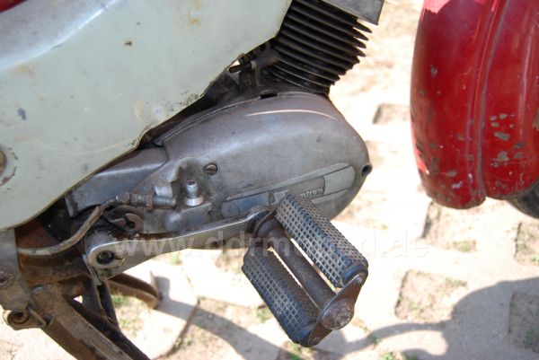

Geschrieben am: 29.11.2009, 09:46
QUOTE (essifan @ 29.11.2009, 09:36)
Also um allen Spekulationen aus dem Weg zu gehen sind ein paar ordentliche Fotos wo zu erkennen ist um was es geht für eine sachliche Diskussion immer sehr hilfreich.
SR2:
Geschrieben am: 29.11.2009, 09:48
PeDalspatz:
