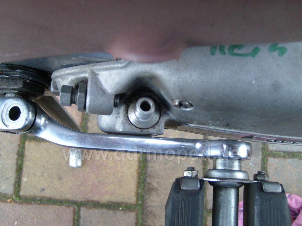

Das Fachwissen habe ich in anderen bereichen,mit den etwas besseren Fahrädern wie SR und Spatz mit Pedale habe ich mich nie richtig befast.Ich habe jetz ein Bild gemacht und dabei feststellen müssen das der arm verbogen und verdreht ist,also kann er nicht passen.

Aufm Bild zu sehen habe ich schon versucht ihn zu richten.Der ist aber so krum da geht nichts mehr.

Der Tachoantrieb könnte ein Grund sein, dass zumindest der rechte Pedalarm anders gekröpft war als der linke. hmm.gif
Das muss doch leicht zu prüfen sein.Es gibt doch hier einige Leute, die einen Essi und einen Pedalspatz zur Hand haben.
MadMaik, es gibt linke und rechte Pedalarme wegen des Gewindes für die Pedale.
Wenn das Pedal nach vorn steht, so muss der Schraubenkopf am Pedalarm immer nach unten zeigen.Jetzt schau Dir Dein Bild an.Es ist ein linker.
mfg Toni

Und mal mit Hilfe eines Brenners richten ? Habe ich vor kurzem noch bei einem Fahrradpedal gemacht , nur der Chrom leidet ...

Egal ob Spatz oder SR2 Pedalarm, man kann diese ganz einfach ohne Hitzeeinwirkung richten. Einfach die Seite mit der Verzahnung in den Schraubstock einspannen und auf das andere Ende ein etwa 1m langes Rohr aufstecken. Dann ganz dosiert bis zur gewünschten Position biegen. Es ist im Grunde nur die Rückwärtsbewegung in Zeitlupe zum Sturz der den Arm rangebogen hat. biggrin.gif

Ist wohl wahr aber beim zweiten Mal Kaltverformen brichts denn halt auch gerne ...
