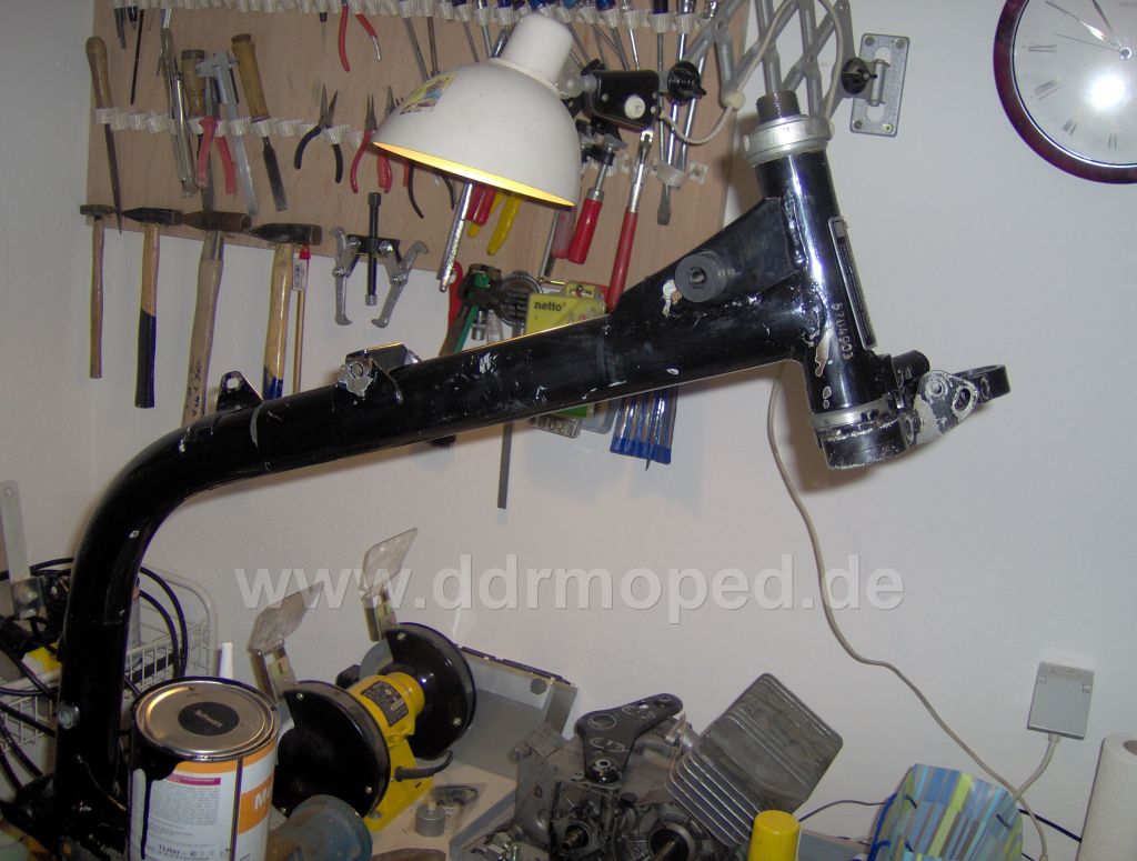

Im Moment überhole ich gerade die Rahmenteile.
Bei späteren Modellen gab es den Kontakt für die Fußbremse am Motorhalter links.
Hat jmd zufällig ein Bild davon? So einen Kontakt hab ich, leider weiß ich nicht wo der Schlitz dafür reinkommt am Motorhalter.
Einen Handbremshebelkontakt habe ich auch noch, den werd ich auf jeden Fall aus Sicherheitsgründen verbauen. Irgendwie schwierig meine Vorstellungen umzusetzen und dennoch keine Bastelbude draus zu machen.

Mal ein Bild vom gut erhaltenen Rahmen...

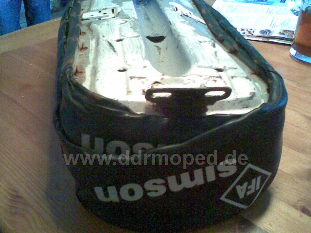

Bin ja im Moment noch dabei alte Teile für obiges Projekt aufzuarbeiten. Dazu brauchte ich unter anderem eine Sitzbank.
Da bei den Nachbauten die Halterung für die Luftpumpe fehlt hab ich eine "gut erhaltene" bei der Bucht besorgt.
Gut erhalten ist relativ, zumindest zerrostet ist sie nicht, allerdings die üblichen Risse im Blech die auch schon mal geschweißt wurden. Läßt sich aber richten, immerhin.
Beim zerlegen offenbarte sich eine Überraschung..siehe Bild...
Unter dem Enduro Bezug kam ein glatter Bezug zum Vorschein. Beide Bezüge sind in Ordnung! Keine Löcher oder Risse. Sind die aus DDR Zeiten?
Das obligatorische IFA an den Seiten fehlt bei beiden. 100% sicher bin ich mir allerdings nicht ob früher auch hinten IFA draufstand. Weiß das jmd?

Bei dem glattem Bezug steht an der Seite kein IFA, Wenn man den Bildern in "Ratgeber Kleinkraftrad" von 1988 glauben darf, ist am Endurobezug auch kein IFA Zeichen dran.

Streng genommen sind die Sitzbankbleche extra für die S50 Serie produziert worden denn die Form und länge ist anders als bei der Vogelserie(ausnahme KR51/2)
Dennoch ist die Produktionsmethode gleich warum man nicht gänzlich was neues erfunden hat ist denk ich mal klar.
Übrigens wie schon gesagt wurde gab es 3 varianten vom glatten bezug einmal nur mit Simson(S50 bis ca 77) Simson und 3 kleine Ifa rauten(S50 ab ca77-?) und natürlich die Variante mit der großen IFA raute die es auch als Nachbau gibt
Beim Gesteppten waren Original seitlich keine Zeichen drauf bei den Nachbauten sind IFA Schriftzüge drauf
