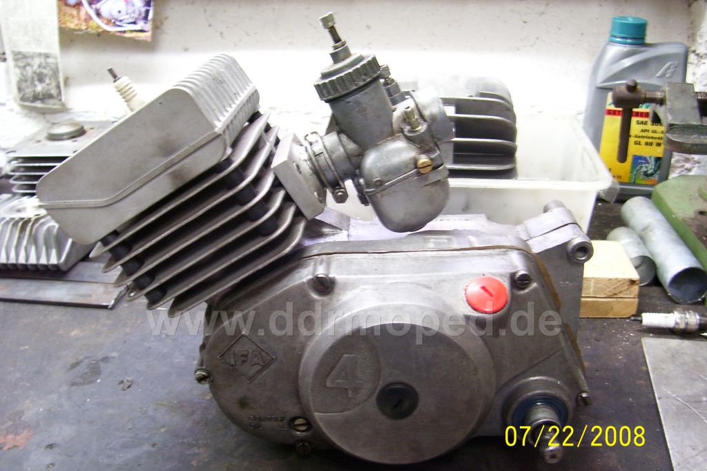

ich will mir meine zweite Simson aufbauen!
Doch ich weiß nicht welchen Vergaser ich am besten
für einen s60 motor nehme.(Soll auch ein bißen Leistung bringen)
Danke im Vorraus für alle Antworten

Für einen 60ccm Zylinder kannst du z.B. einen normale BVF 16N3-5 nehmen. Dieser Vergaser ist original an der S70 verbaut. Es gibt aber auch BVF "Rennvergaser" mit 19mm Durchlass und haben die original Optik. Man sollte immer Hinterkopf behalten, das weder ein 60ccm Zylinder noch so ein Rennvergaser im öffentlichen Straßenverkehr zulässig sind.
Mehr Kanäle im Zylinder bringen einen Leistungszuwachs. Ganz so einfach ist das aber nicht. Um die optimale Leistung zu erreichen müssen die Komponenten Zylinder, Vergaser und Abgasanlage aufeinander abgestimmt werden.

So also meine bisherige Teile Liste:Big Bore Kurbelwelle mit Honda Silberlager
S 60 : Zylinder , Zylinderkopf mit Kolben
( wenn es geht 4 Kanal )
Vergaser BVF 16N3-5
Bessere Vorschläge zu mir!!!!!

Ich frag mich, was du bei 60ccm mit einer Big Bore Kurbelwelle willst? Da reicht doch eine normale S70 Kurbelwelle aus, von mir aus auch eine verstärkte S70 Welle.

Das hab ich nicht gemeint.Sportwellen gibt es freilich,siehe die MZA "Wellen".
Aber,für den 60er reicht die S51 Welle aus,eine S70 macht da nicht viel Sinn.
Diese ist auf die 70er Kolben gewuchtet,die 51er Welle passt da besser.
Wenn man eine gute Kurbelwelle will,sollte man sich an Langtuning wenden.

also mal zusammen gefasst keine Big Bore Kurbelwelle sondern entweder
normal s51 oder s70.Was sagt ihr zu Honda Silberlager?Gibt es noch andere
Tuningteile die man verbauen kann?Nimmt der Enduroauspuff Leistung ?
Oder gibt es noch andere Empfehlenswerte?
MfG simsonenduro

Hallo Simsonenduro,wie du sicher merkst ist Tuning hier nicht unbedingt das Primäre Thema.Im zb. Simsonforum.net ist es ein tragendes Thema und die Problematik 60 ccm ist dort in allen Varianten schon mehrfach ausdiskutiert worden. Man könnte zum Thema Tuning noch wesentlich mehr schreiben und auch informative Bilder einstellen.Ich unterstütze nur noch Motorentechnisch Simsoncross fahrer und ein Team zum 50ccm 12h Rennen also nur ausserhalb der STVO.mfg andi cool.gif
