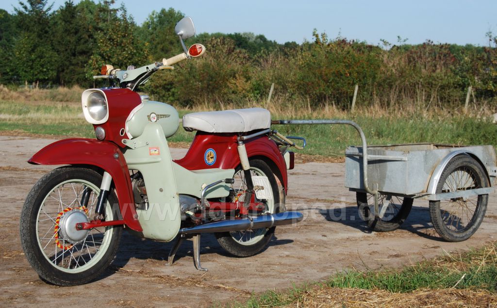

Ich habe an meinem 73er Stahlfelgen dran, einfach weil ichs schöner finde, original waren da Alus drauf. ("fette Alus, weißt du ph34r.gif " laugh.gif )
Nun, hier nochmal ein aktuelles Bild, quasi zu dem oberen als das "Nachher" anzusehen.... Gepäckträger, Griffgummis und Keder (alles hell bei mir) sind hier nicht baujahrkonform, das war ebenfalls "persönliches Gutdünken" meinerseits....
Ich sags mal so: Schwarzer Keder, schwarze Griffe, schwarzer Gepäckträger, heller Lampenring, Spitztüte, Federbeine mit grau/schwarzen Plastehülsen, graue Sitzbank, Stahlfelgen - so entnehme ich es jetzt mal deinen Vorstellungen. Ist auch absolut OK so für 73, so könnte er damals durchaus rumgefahren sein. thumbsup.gif
Meiner hat übrigens Rahmennr. 3.378.xxx, sooo weit liegen sie also nicht auseinander....
mfG Christoph
EDIT: Übrigens mein allererstes Moped, auf dem ich fahren gelernt habe, an dem ich schrauben gelernt habe, auf dessen Rücken ich Abi gemacht habe, an der Kiste hängen ne Menge Errinnerungen, wo ichs jetzt grad mal so überlege... cry.gif
Bearbeitet von Star73 am 30.11.2009, 15:37

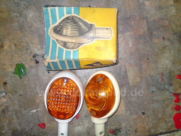

Hat noch niemend den Dreieckflanschzylinder gesehen und das Gummidistanzstück von S50/51?
Das hatte meiner auch. Bis wann gabs eigendlich das T Luftfiltergummi ? Mein 67er hat nämlich keines mehr, sondern den Plastekasten , der aber mit Draht festgemacht ist. weep.gif

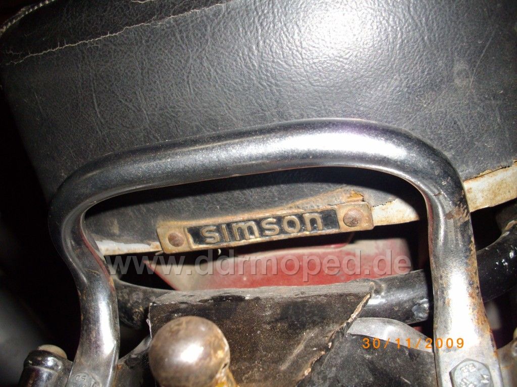

QUOTE (SimsonSammler1234 @ 30.11.2009, 15:12)
[/QUOTE]
Die Sitzbank hat sehr wohl noch den Simson Schriftzug aus Alu dran [/QUOTE]
Schlicht: Nö. tongue.gif
Das einzelne Simson-Schildchen an der Sitzbank (also ohne Aluleisten) hab ich zuletzt an einer 71er Schwalbe gesehen, 73 aber nicht mehr. wink.gif
mfG Christoph [/QUOTE]
Richtig Christoph, an meinem 72er Star ist das Simson Schild noch dran, an meiner 73er Schwalbe jedoch nicht mehr.

Warum sollten an den Star die Lenkerblinkleuchten (Ochsenaugen der neueren Ausführung) nicht an den Star gehören? Glaub ihr habt das nur falsch verstanden und die alten Ochsenblinker gemeint oder?
Jörg
Nun wenn du Ochsenaugen schreibst und "Neue ausführung Ochsenaugen" meinst sind mißverständnisse vorprogrammiert meinste nicht
73 ist ein allgemein komisches Jahr der Stare Lampenring,Abdeckblechkeder,Lenkerschloßkeder und Züge waren noch Beige
Tankkeder,Griffgummis und Sitzbank schon Schwarz alles etwas zusammengewürfelt.
Rücklichtgehäuse gehört Tundragrau(Tankfarbe) 74 ist dieses schon Schwarz
Gruss
Dirk

QUOTE (lambiman @ 30.11.2009, 22:09)
[QUOTE=SimsonSammler1234,30.11.2009, 15:12] [/QUOTE]
Jörg [/QUOTE]
Gruss
Dirk
Einigen wir uns doch darauf, dass es sich beim Star Baujahr 73 um das Umstellungsjahr von beige auf schwarz handelt, sowie noch weitere Teile verändert oder weggelassen worden sind. thumbsup.gif
Es wird demnach wohl richtig sein, dass der eine Star noch das Simson Schild an der Sitzbank hat, der andere nicht mehr. rolleyes.gif
Also Missverständnisse sollte es nicht geben, oder heißen die neuen Ochsenaugen nicht mehr Ochsenaugen? hmm.gif Muss ich da dann Lenkerblinkleuchten sagen nur weil es die neuere Ausführung der Ochsenaugen ist? _uhm.gif
Und wer etwas logisch mit denken kann, wird drauf kommen können, dass ich sicher nicht die alten Ochsenaugenblinker gemeint haben kann, da die an den 73er Star garnicht mehr ran gehören. wink.gif
Aber egal, muss man halt alles noch ausführlicher betiteln um für manche Mitmenschen das Mitdenken überflüssig machen zu können. biggrin.gif
Jörg

Da es manche Sachen eben in der einen aber auch in der anderen Ausführung gibt, hab ich ja geschrieben, dass wir uns uns darauf einigen sollten, dass das Jahr 73 wohl das Umstellungsjahr war und demnach mehrere verschiedene Ausführungen möglich sind. smile.gif
Ich hatte das lediglich selbst festgestellt und wollte nur höflichst darauf hinweisen.
Und nur weil ich nicht geschrieben habe Ochsenblinker (neue Auführung) werde ich gleich derart kritisiert?
Es hätte meiner Meinung nach auch ausgereicht, meinen Hinweis mit (Ochsenblinker neue Ausführung) zu ergänzen oder meinst du nicht? rolleyes.gif
Jörg
Geschrieben am: 01.12.2009, 06:59
Guten Morgen,
Dirk, an meinem 73er wurde die Sitzbank nachweislich nie getauscht, es ist die Originale. wink.gif Und da ist kein Schild vorhanden, noch nicht einmal die Löcher dafür sind da!
Wenn deine Sitzbank wirklich original sein sollte, dann wurde wohl das Schild bis 73 noch beibehalten, und deiner hats noch und meiner schon nicht. Hab ich aber wie schon gesagt bei den "späteren" Staren so noch nie gesehen! blink.gif hmm.gif
mfG Christoph
mfG Christoph
Jörg es ist alles gesagt mir war schon klar welche Blinker du meinst aber eventuell war es Clemens nicht klar und er versteht es falsch dann hat dein Tipp keinem was gebracht
Das 73 bisschen was zusammengewürfelt wurde hatte ich auch schon geschrieben.
Christoph wann wurde dein Star erstmals zugelassen meiner ist am 26.06.73 Registriert worden außerdem hatte ich ja mal einen Star zur Restauration(aufbau Thread schwirrt hier irgendwo rum) welcher am 09.02.73 registriert wurde
Die Rahmenummern lagen auch sehr eng beieinander auch dieser Star hatte eine Schwarze Sitzbank mit Simson schild und noch ein kleines Bremspedal meiner hat schon das große aus Vollstahl.
Wenn ich nicht schon 2 Stare gehabt hätte mit so engen Rahmennummern die die selben Details aufweisen wäre ich mir nicht so sicher das es das Simson schild 73 noch gab
