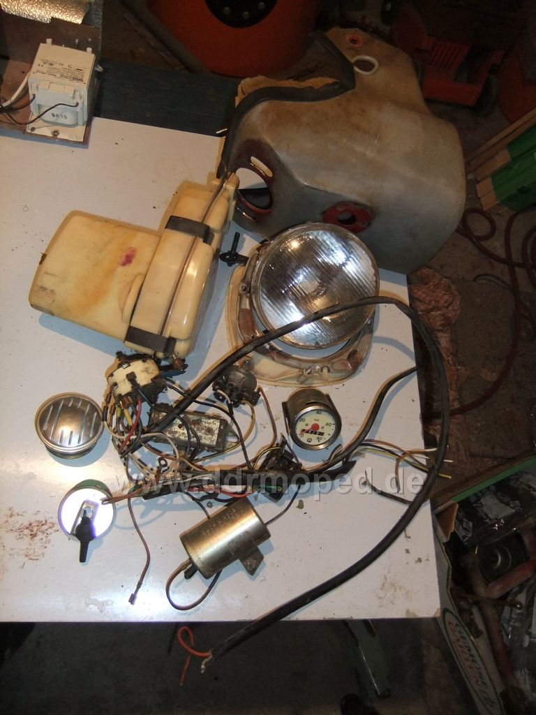

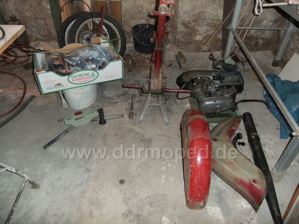

So, hab gestern und vorgestern meinen Star zerlegt...

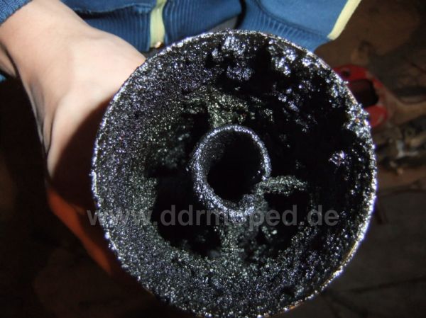

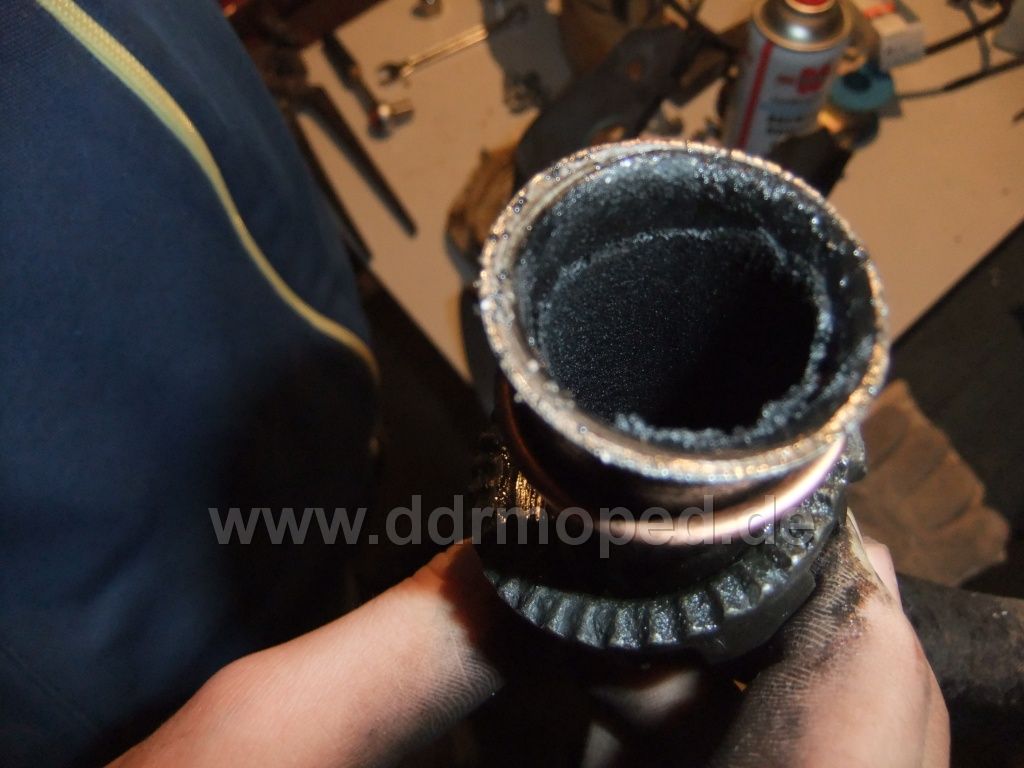

Der Krümmer ist nicht besser - auch hier hat die Ölkohle eine Drosselung vorgenommen. biggrin.gif

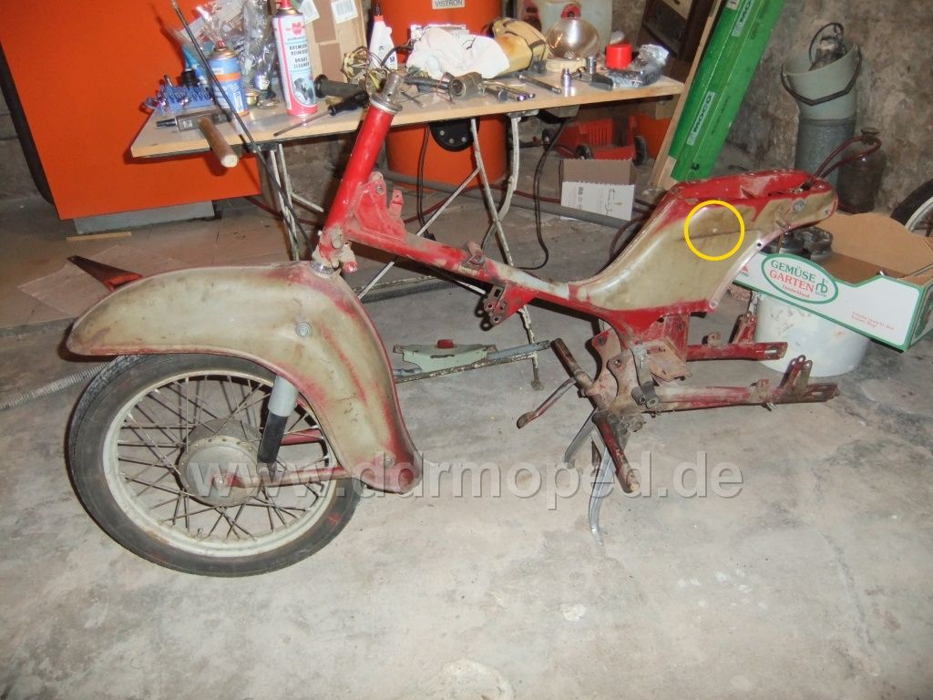

So, jetzt hab ich noch ein paar Fragen:
1) Wozu ist eigentlich dieser kleine, weiße Plastiknippel, der scheinbar ein Loch verschließt auf der Linken Seite des Rahmens (siehe Bild)? (Also wozu ist das Loch?)

Geschrieben am: 30.12.2009, 23:26
Das Loch ist beim Star mit dem Stopfen versehen. Beim Spatz und Sperber ist dort ein Aufbockgriff montiert, der beim Star ja hinten am Gepäckträger ist.
mfG Christoph
