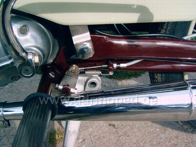

Der Kabelbaum ist von der Batterie bis zum Lampengehäuse nur unter dem Tank mit Kabelbindern befestigt. Der Rest ist freischwebend. Den Schwingenträger unbedingt innen und außen strahlen lassen und auf Risse oder Durchrostungen prüfen und gegebenenfalls nacharbeiten. Dann idealerweise mit Rostschutzfarbe tauchen oder den Innenraum ausschwenken. Mach noch ein Detailbild vom Lenkeranschlag um es genau beurteilen zu können. Wie die Feder eingehangen wird ist hier schon irgendwo bebildert. Bei Bedarf stell ich nochmal eins ein. Aber das hat ja Zeit bis zum Zusammenbau nach der Überarbeitung.

Hier noch das Detailbild für dich zum späteren Zusammenbau. Bei dir sollte die außenliegende Version der Hinterradbremse verbaut sein. Die Feder wird aber genauso eingehangen. Nur das Gewindestück fehlt und der Gegenhalter für den Bowdenzug ist etwas anders.
