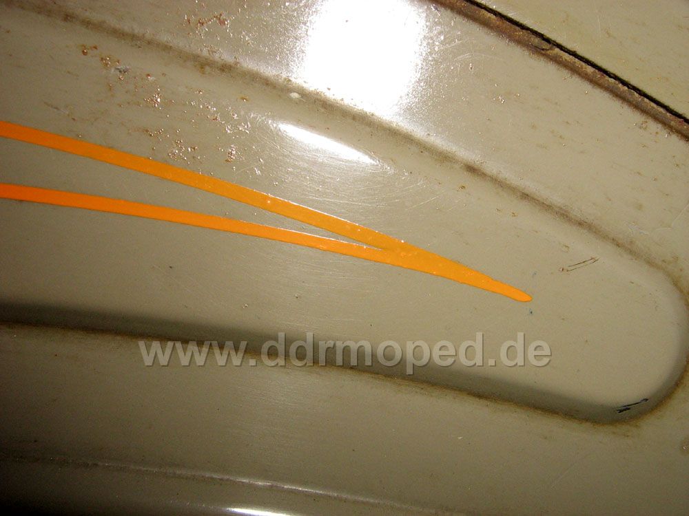

Den Kettenschutz würde ich wie den am Hammerschlagblauen linieren lassen, also nur außenrum.
Am Schutzblech muss das Ende spitz zulaufen.Da laufen quasi zwei Linien aufeinander zu.

Da die Linierer ja "Künstler" waren, gibts dort die tollsten Dinger. Ich habe den Kettenschutz schon mit der nachgeführten Rundung (wie auf dem Bild) gesehn, aber auch schon einfach spitz zulaufend (man hat also die Rundung ignoriert). Aussenrum liniert, wie jeder andere Kettenschutz auch.

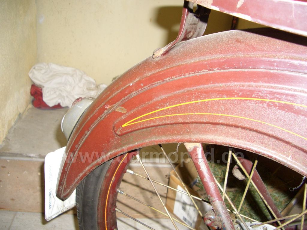

Sachswolf
Geschrieben am: 15.01.2010, 18:27
Hier noch ein Teil vom hinteren Schutzblech...

QUOTE (Sachswolf @ 15.01.2010, 18:20)
Holla, bei meinen federkasten sind die unteren Ecken ja rechtswinklig. _uhm.gif
Hi Sachswolf, ja genau das meine ich die sind bei den org. Essis eckig unten am Federkasten zumindest habe ich es auf allen org. Bildern bis jetzt so gesehen und sie hat mich nu verwirrt huh.gif

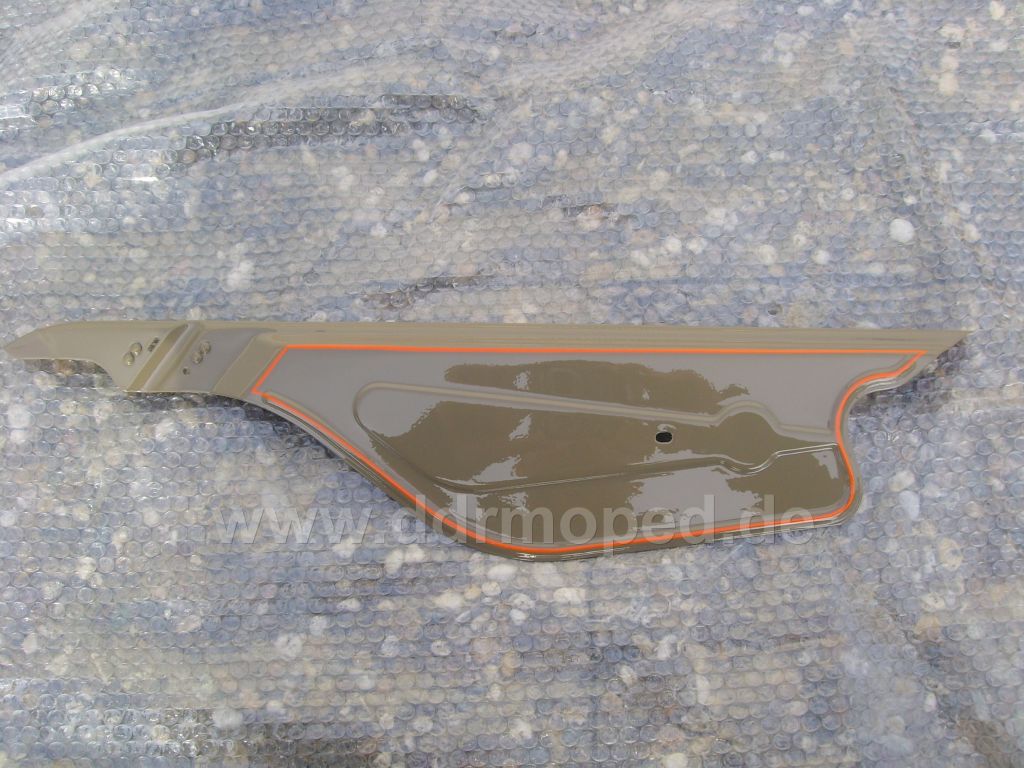

@ Silvia, vielen Dank für Dein Bild. Ich bin nun leider mit meinem Farbsinn etwas dürftig ausgestattet worden. Verbessere mich bitte aber ich sehe die Linierung nur außen herum wie auf meinem oben eingestellten Foto vom Hammerschlagblauen, richtig? Innen ist keine Linierung auch richtig sad.gif

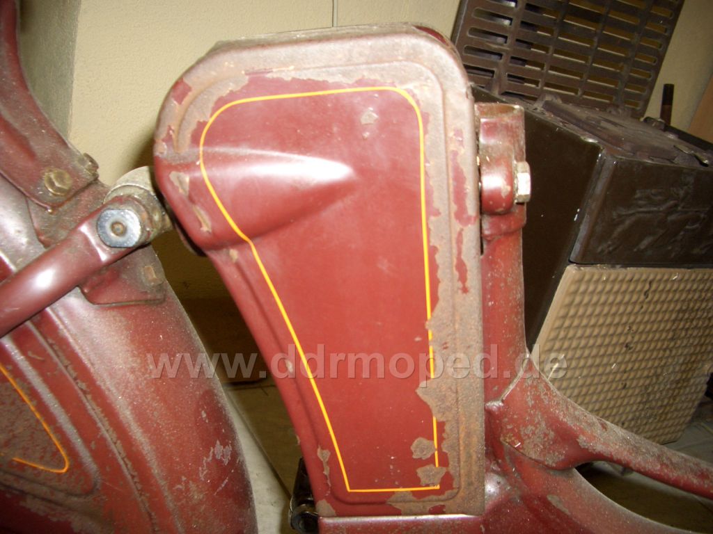

Hallo Tony!
Bin gleich mal in die Werkstatt gelaufen und habe für dich ein paar Bilder gemacht von meinen 60er .
Hier der Federkasten
Emme

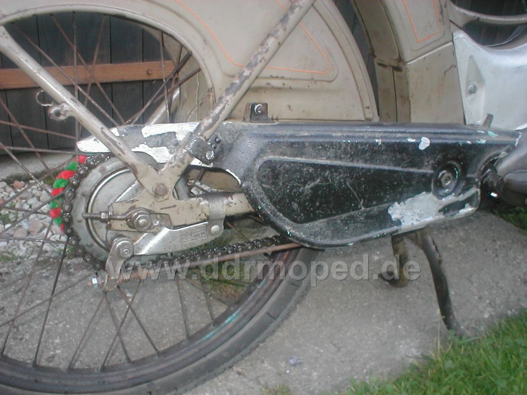

Geschrieben am: 15.01.2010, 18:51
Beiträge: 2295
Mitgliedsnummer.: 1836
Mitglied seit: 22.01.2009
Kettenschutz

und noch hinten .Bei meinen neuen leider schon falsch weep.gif .
Ich konnte dir helfen und ein schön Urlaub

Schubi, ich danke Dir für Deine Hilfsbereitschaft aber Du sollst bei Glatteis doch nicht laufen laugh.gif
Kettenkasten super thumbsup.gif sehr schön aber der Kettenschutz ist die alte Ausführung ich hab den Nachfolger ohmy.gif tongue.gif

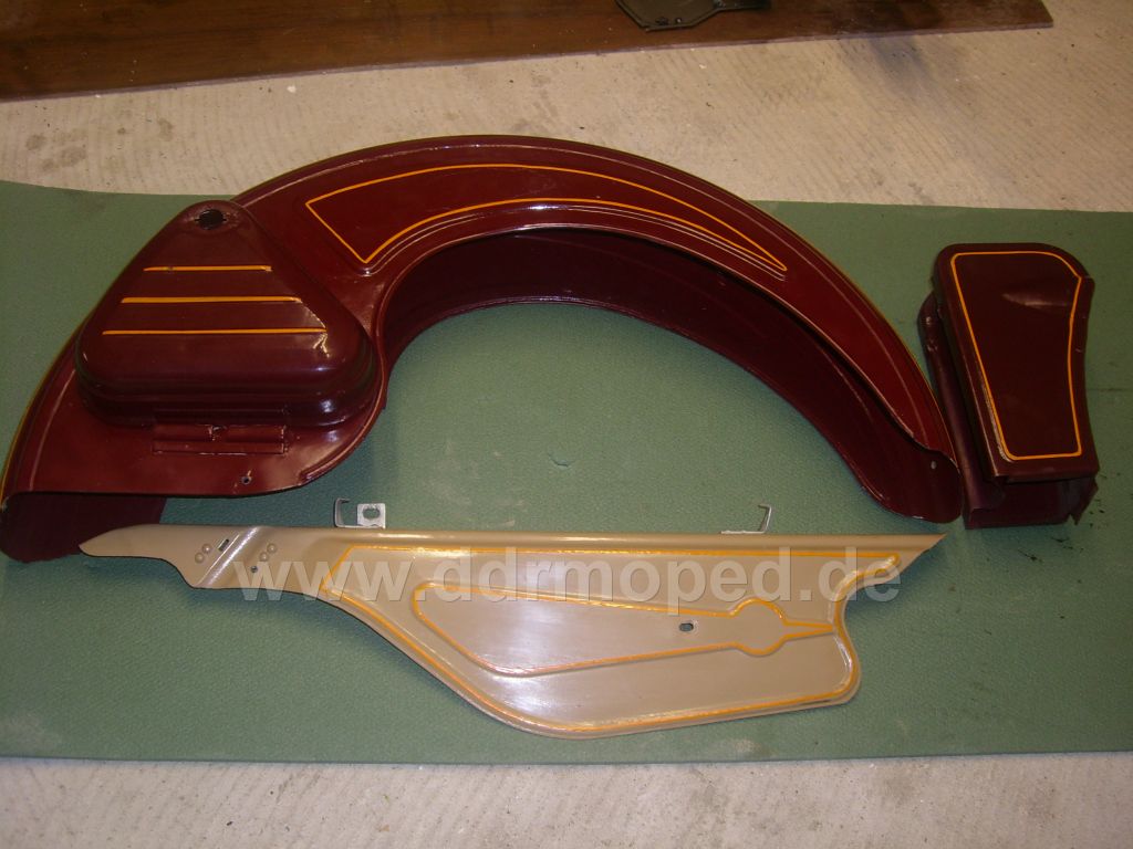

Hallo Tony.
Also wollte auch noch mein Senf dazugeben. das Bild hier ist noch vor meiner "Restauration" gemacht worden,es zeigt die falsche Linierung.Da hat sich irgendein Künstler dran versucht ph34r.gif rolleyes.gif .
strassenmeister
Geschrieben am: 15.01.2010, 21:43
Beiträge: 877
Mitgliedsnummer.: 1552
Mitglied seit: 17.09.2008
und so ist er jetzt bei meinem Essi dran und so müß deiner auch liniert werden,ok wink.gif .
mfg Rico
