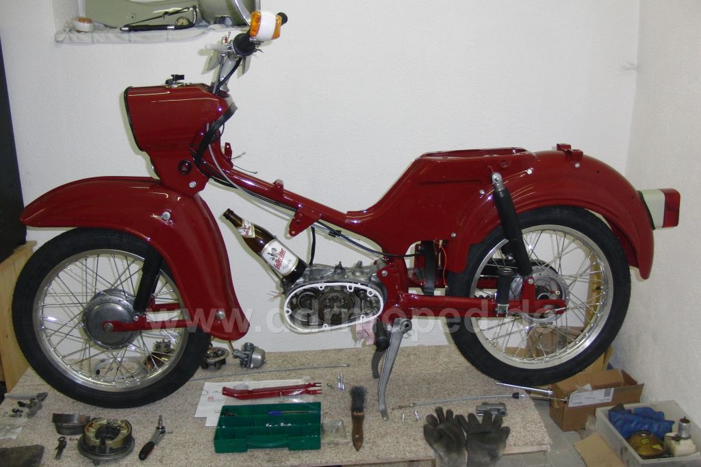

PS: Micha trinkt Bier bei die Arweit biggrin.gif siehe letztes Bild.

Bezüglich BIER .... na Logo gibts Pilz in den Rachen ... gestern gab es sogar Sekt... wie in der Autoproduktion ... wenn Motor mit Rahmen vereinigt wird ->>>> Hochzeit :-) Typisch Ossi hab ich mir da so ne kleine 0,33 Rotkappe gegönnt *feix* _clap_1.gif
Siehe Bild =) thumbsup.gif wo ist der Fehler =)

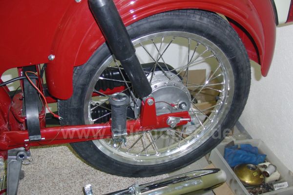

Das Hinterrad ist falschrum drin.

Der Fehler ist der Hasseröder Zylinder cool.gif .

Was mir auffiel, und gar nicht gefällt, sind die nicht originalen Fußrastengummis ! Es gibt doch die mit der partiellen Längsriffelung ! dry.gif
Mit der genieteten Blattfeder (und damit mit der Madenschraube) stellt man die Leichtgängigkeit des Gasgriffes ein . Unabhängig davon sollte man nicht vergessen, die Lagermuffe und die Gegenfläche am Gasgriff vor dem Zusammenbau leicht einzufetten .

vielen Dank für deine Anmerkungen. Bezüglich der Gummi's möchte ich das als längerfristiges Projekt angehen die Orginal nachzubestellen. Ich hatte diese noch da liegen und wollt sie erstmal nutzen biggrin.gif
Die Halteschelle hängt dort nur so hübsch rum weil die mir im weg lag biggrin.gif sorry für die Verwirrung ... aber trotzdem sieht man wie akkurat jeder die Bilder analysiert ... danke _clap_1.gif

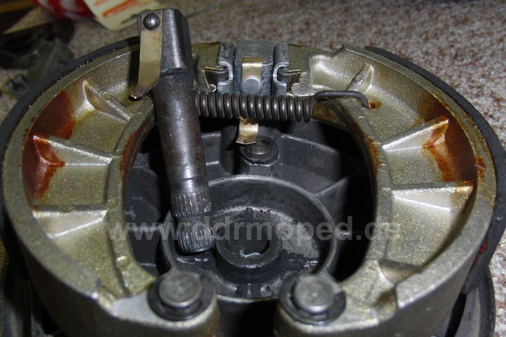

vorher ...
Mfg Micha
Mannex
Geschrieben am: 06.02.2010, 09:50
Beiträge: 199
Mitgliedsnummer.: 641
Mitglied seit: 13.06.2007
nachher...
Mfg Micha
Mfg Micha

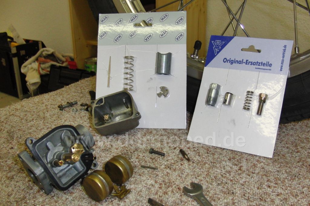

Nu und der Vergaser mit den entsprechenden Düsen ....

Welchen Fußbremshebel hast du eigentlich verbaut ? Den alten aus Blechrohr, oder den neueren aus Massivstahl ? Ist das hintere Bremsschild das neue mit aussenliegendem Bremshebel ?
Aaach, ja ! Bei näherer Betrachtung der letzten Fotos erkenne ich, dass es das neue Bremsschild ist ! wink.gif
