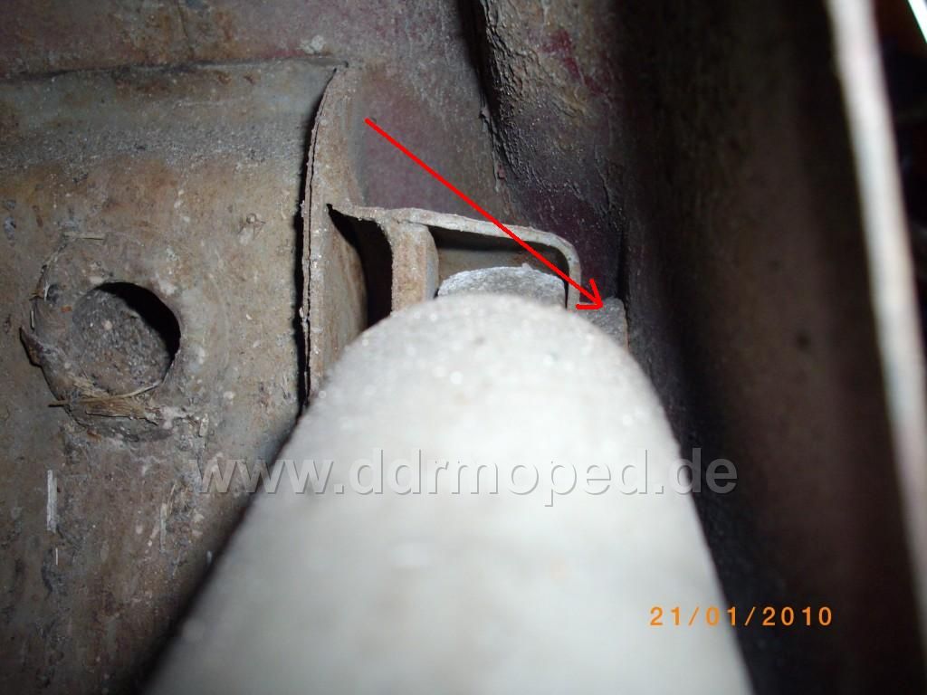

Micha denk dran den Zug für die Vorderradbremse zuerst durchs loch zu popeln.

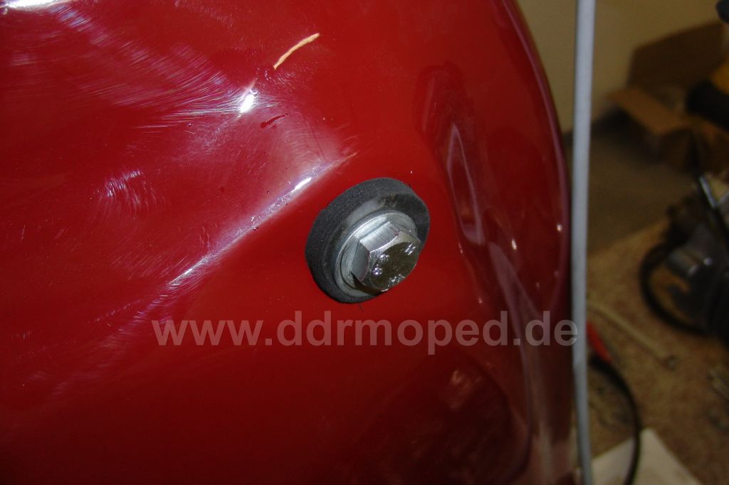

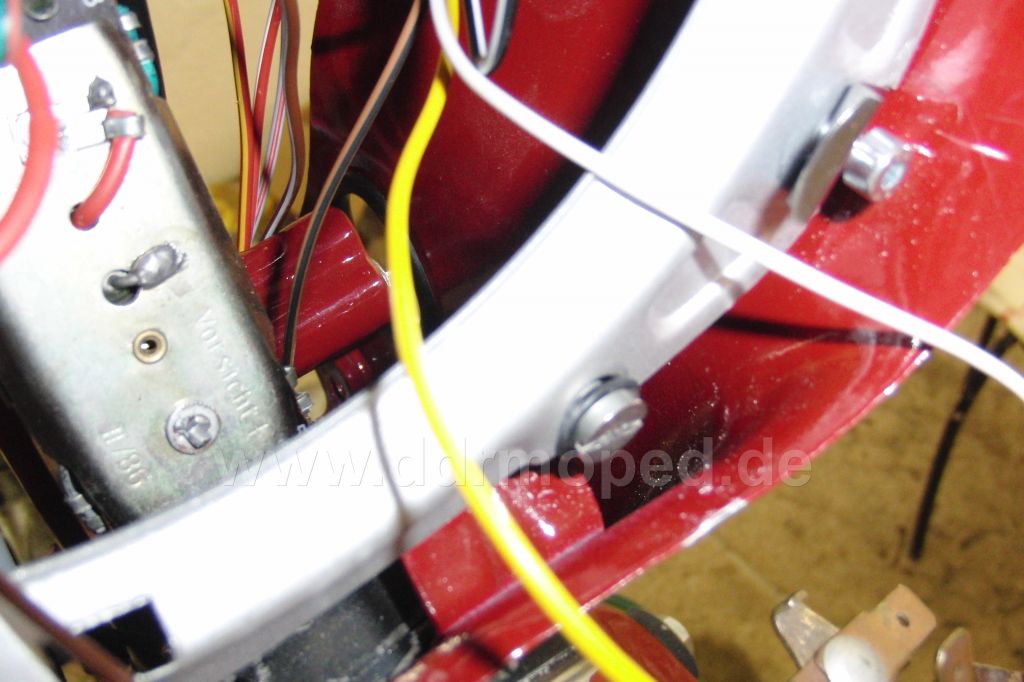

Danke für die Pics :-) und so siehts jetzt bei mir aus ....
@ Jörg: Ich habs nicht bis zum We ausgehalten biggrin.gif
Mfg Micha

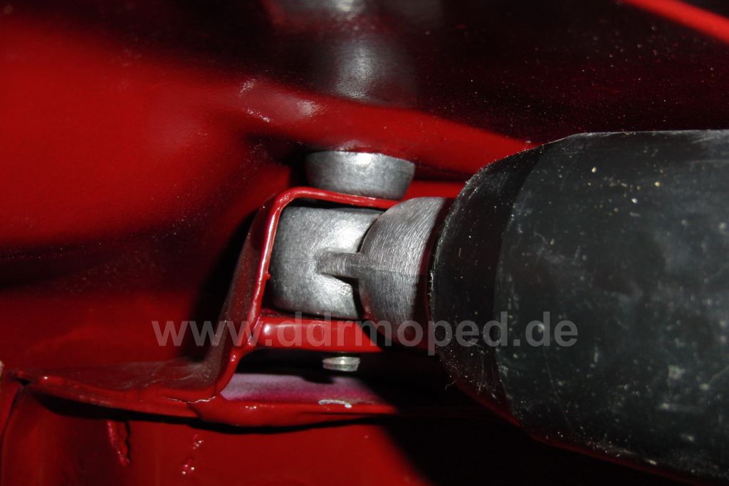

und nochmal von innen :-)
Mfg Micha

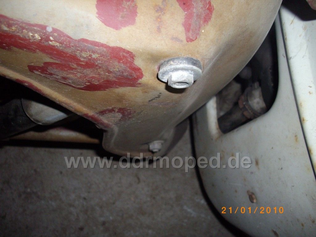

Schaut schon nicht schlecht aus, aber mach bitte ne größere Beilegscheibe unter die Schraube, dann passts. Siehe Foto von Dirk. smile.gif
Jörg
Geschrieben am: 11.02.2010, 23:55
Beiträge: 12039

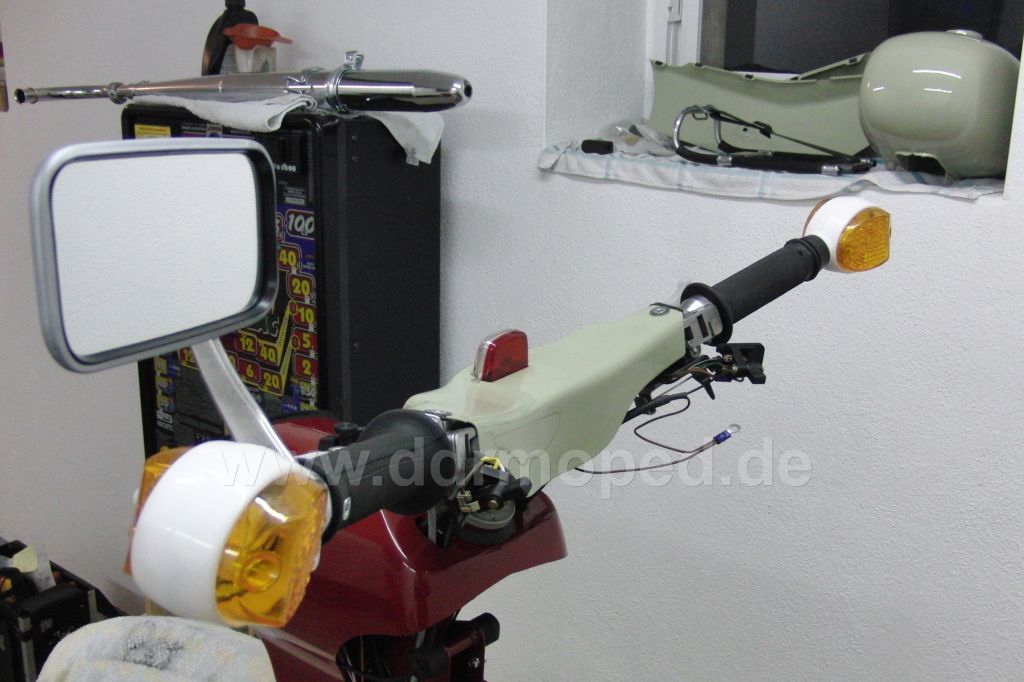

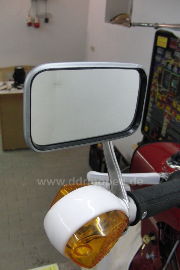

@ Jörg: Danke
Mfg Micha

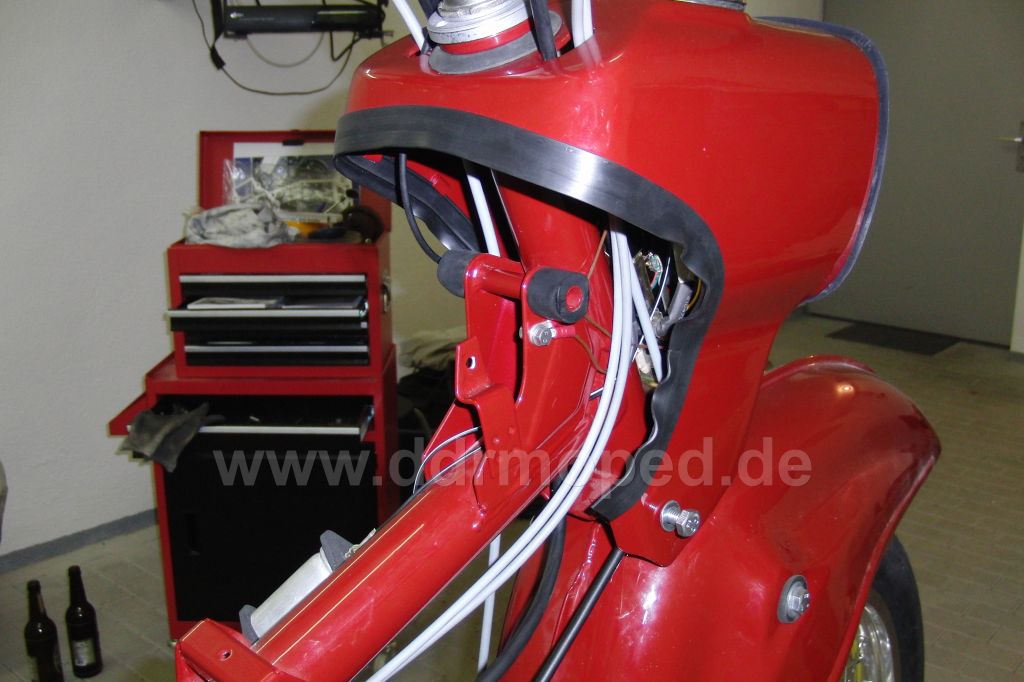

Nun ist die Lenkerpartie fast komplett :-)
Mfg Micha

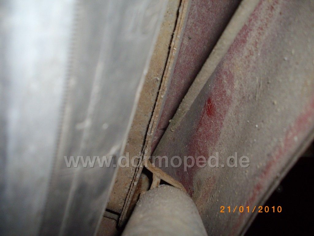

So und den Keder habe ich gestern auch verbaut :-)
Mfg Micha

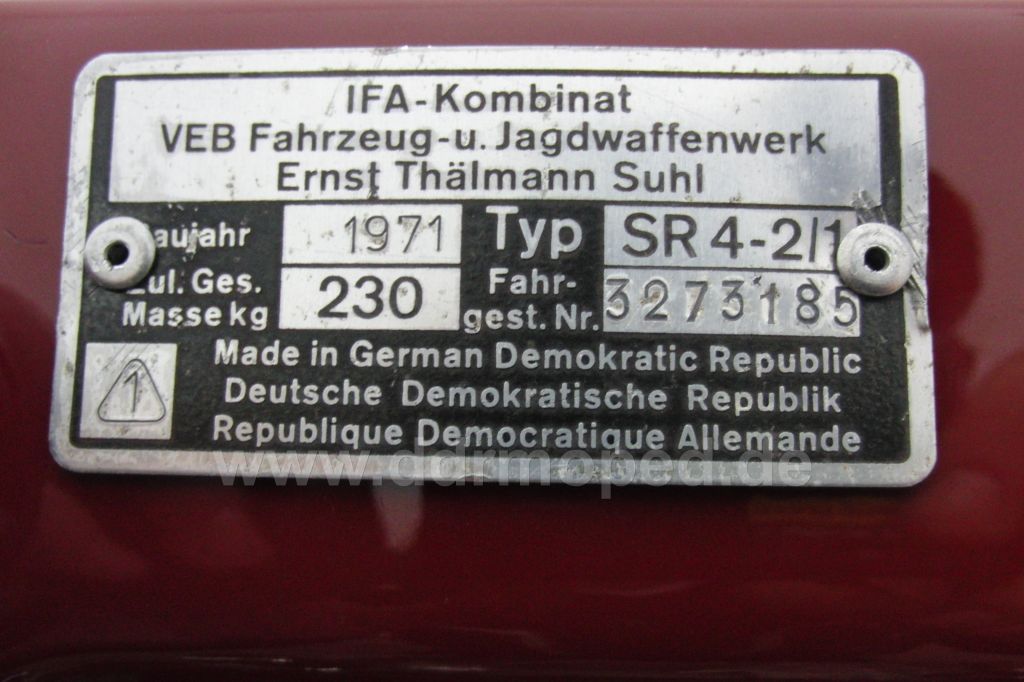

und das Typenschild
Mfg Micha
Geschrieben am: 13.02.2010, 11:29
Beiträge: 12039
Das Typenschild mittels Blindniete befestigt !? Und dann noch an den Seiten verformt ! Nee, das is' nix ! sad.gif
Das Typenschild wude mit Kerbnägeln an der Sitzschale befestigt .
Geschrieben am: 13.02.2010, 12:22
Beiträge: 15655
ohmy.gif Ahh, Micha. Wie Alex schon geschrieben hat. Die Plakette mit Blindnieten fest machen geht ja garnicht! sad.gif
Hättest was gesagt, dann hätt ich dir paar Kerbnägel mit in dein Paket rein. Mach die Blindnieten also bitte wieder raus und befestige die Plakette mit Kerbnägeln.
Außerdem solltest du die Impusschrauben vorne am Scheinwerferinnenring gegen Schlitzschrauben tauschen, so wie es original war. wink.gif
Ich halte eh nix von diesen hässlichen Imbusschrauben bei ner Restauratur. mad.gif
Gruß Jörg
