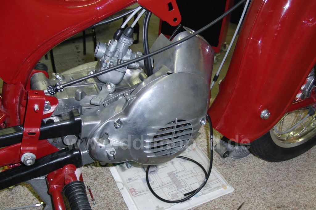

Unterbrecherseitig habe ich auch fast alles soweit vorbereitet, sprich wenn der Zylinder endlich bei mir eintrifft vom Hohen sollte der Motor fast komplett werden :-)

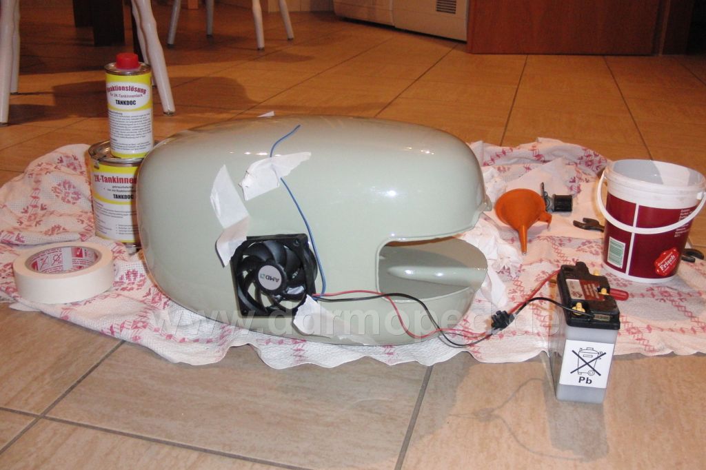

Hast du eine Tankversiegelung gemacht, Micha?
Gruß, René
Grüße vom René
Mannex
Geschrieben am: 14.02.2010, 18:09
Beiträge: 199
Mitgliedsnummer.: 641
Mitglied seit: 13.06.2007
Halli hallo,
vielen Dank für deine Impressionen René! Zum heutigen Sonntag wie bisher nicht anders bekannt von mir bin ich täglich am tun.
Stichwort Tankversiegelung ... siehe Bild
Mfg Micha

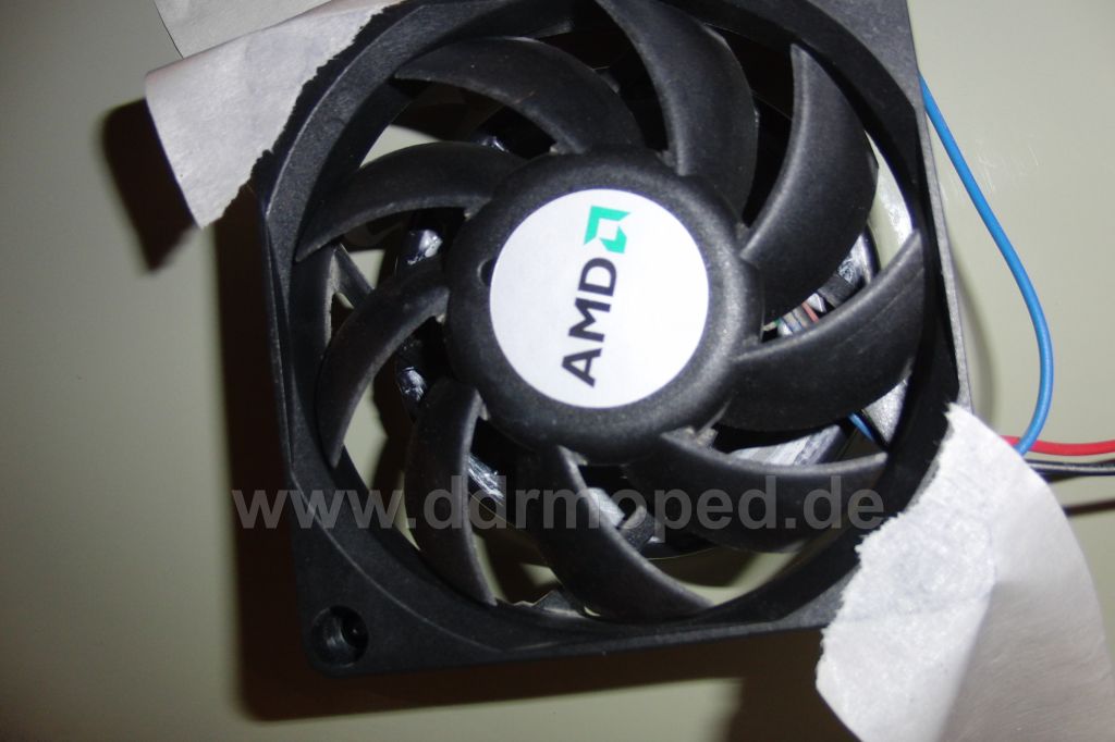

zum 2.
Mfg Micha

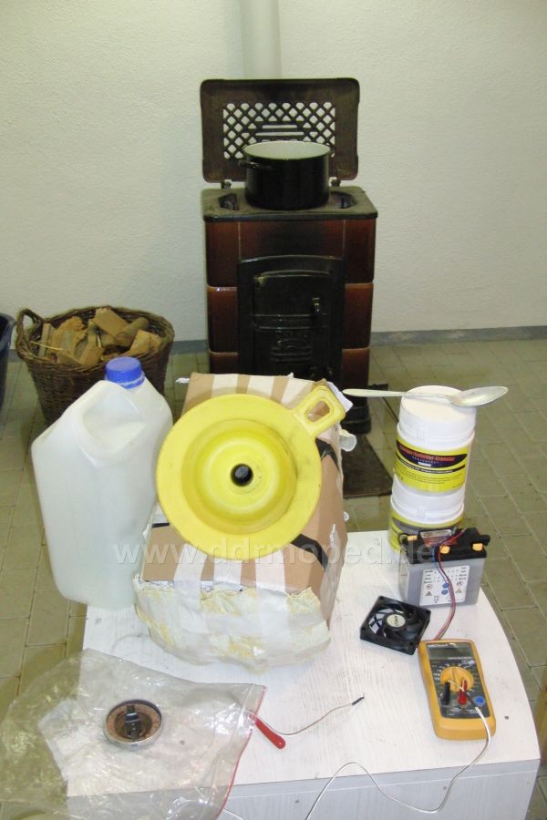

Mfg Micha
seg02
Geschrieben am: 14.02.2010, 18:23
Beiträge: 2011
Mitgliedsnummer.: 1724
Mitglied seit: 09.12.2008
Guten Abend Micha,
berichte bitte mal von deiner Aktion wenn sie fertig ist.
Materialkosten, Verarbeitung, Endergebnis???
