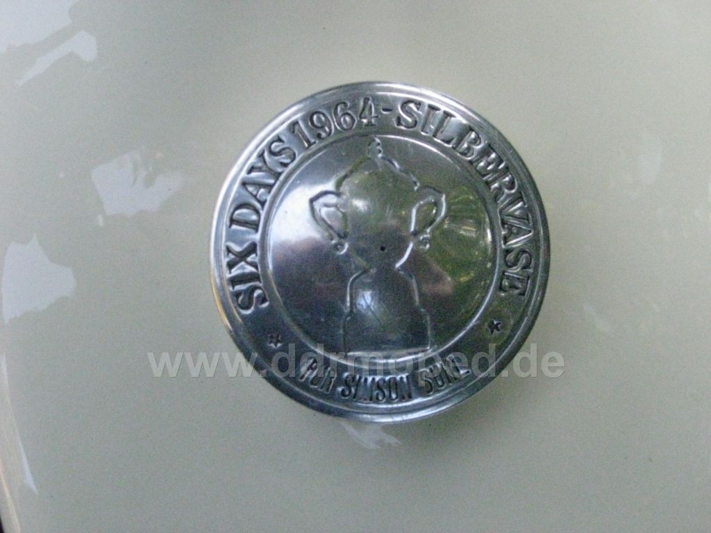

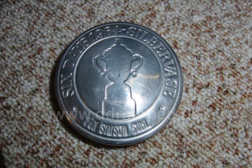

So nach dem nu das ganze jetzt 8 Tage trocknen muss um beste Vernetzungsbedingungen zu haben ... kann ich jetzt nur noch den Tankdeckel polieren ... =)

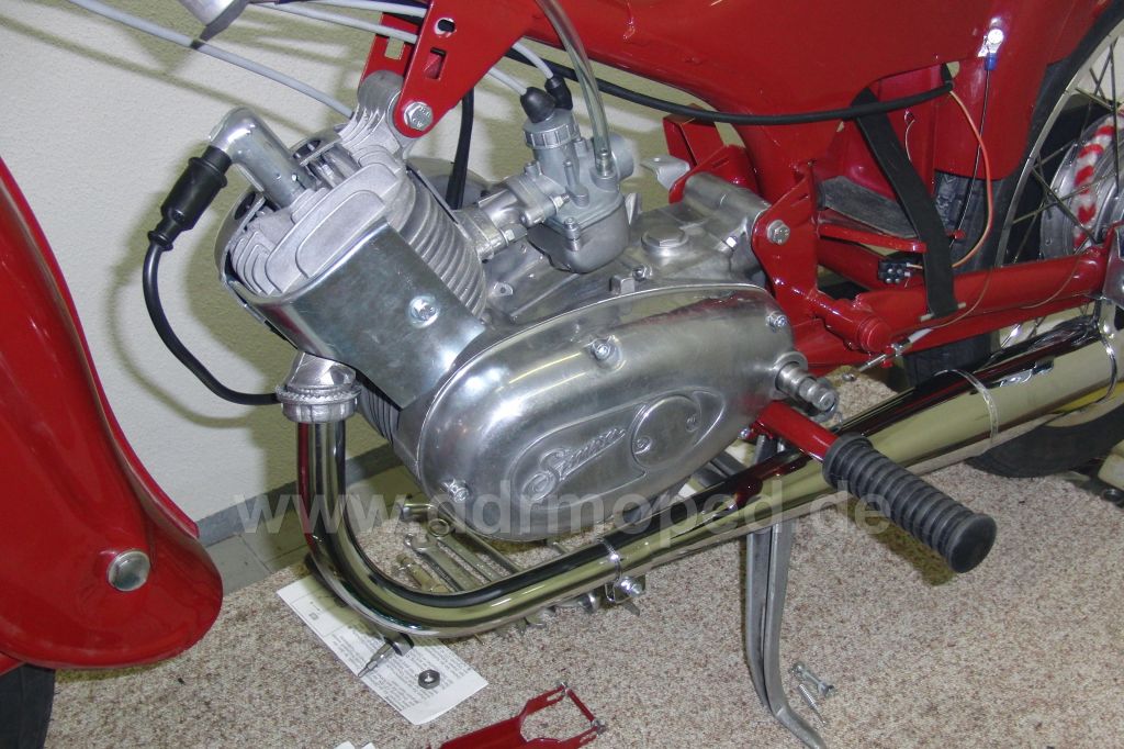

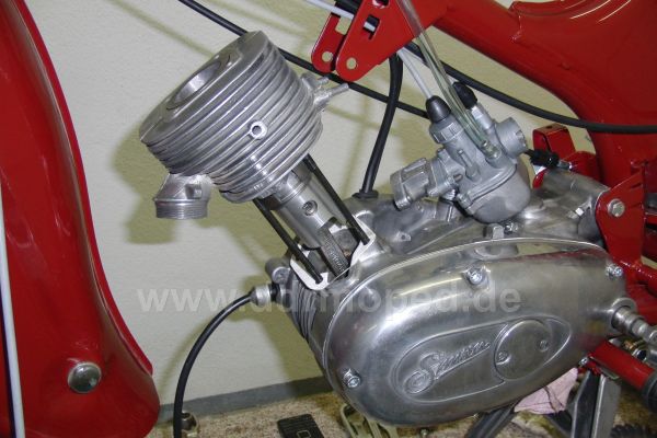

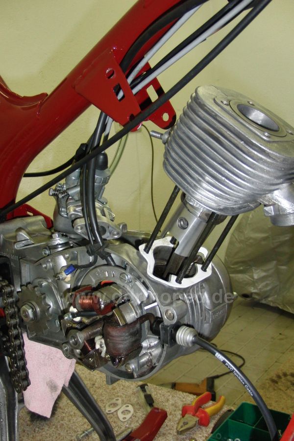

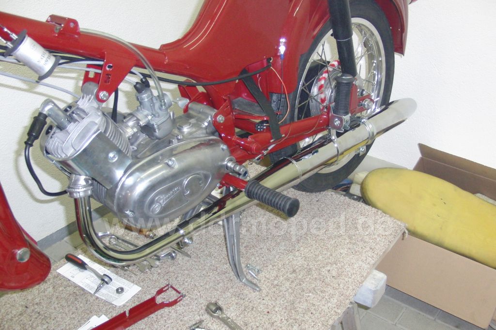

und auch heute ist wieder etwas geworden, konnte heute den Zylinder vom hohnen in Empfang nehmen biggrin.gif und was heißt das für mich ... kein Baustop mehr ... richtig!
Mfg Micha
Mannex
Geschrieben am: 15.02.2010, 19:33
Beiträge: 199
Mitgliedsnummer.: 641
Mitglied seit: 13.06.2007
andere S eite
Mfg Micha

nu
Mfg Micha
Mannex
  Geschrieben am: 15.02.2010, 19:42
Beiträge: 199
juhu
Mfg Micha
Sachswolf
Geschrieben am: 15.02.2010, 19:44
Ich hoffe, du hast den Kolben und den Zylinder vorher etwas eingeölt?

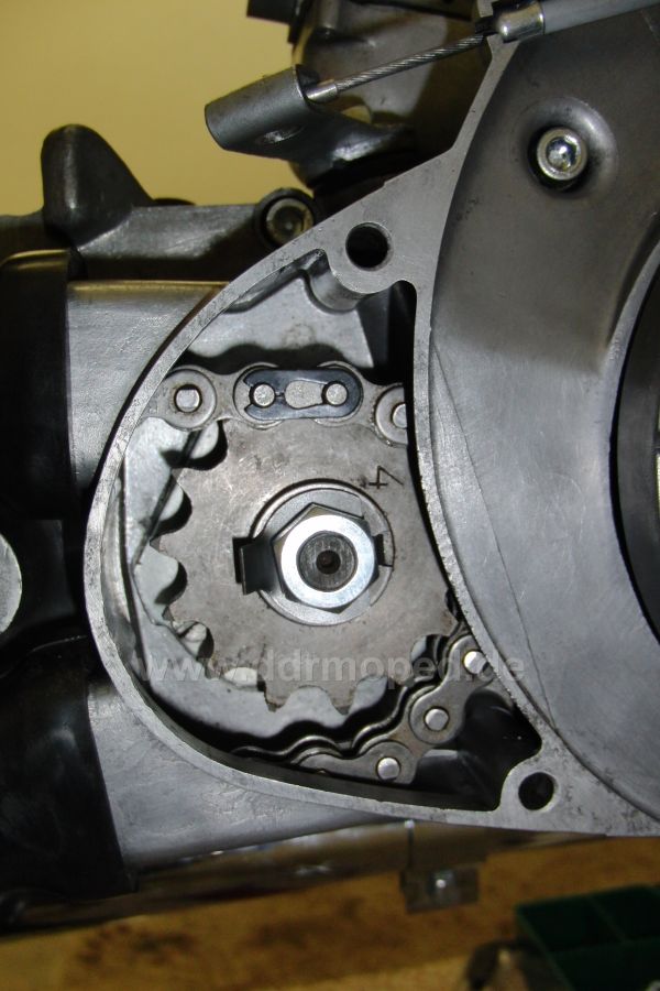

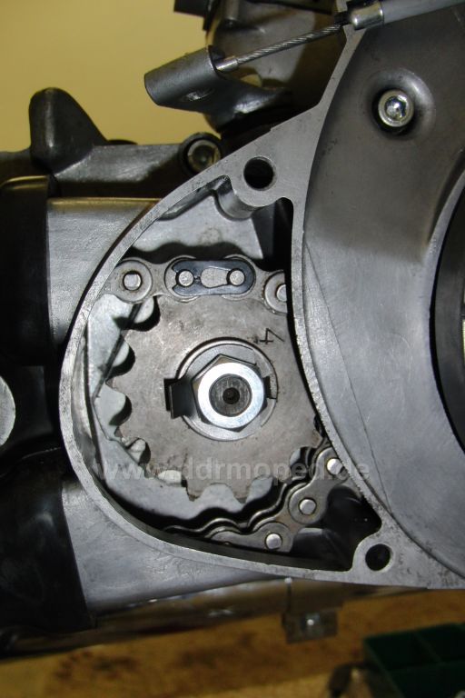

Su und irgendwie hab ich oh no ne Frage, mir scheint es so das meine Kette zu lang sei oder hängt diese im Stand auf dem Bock wirklich etwas runter vom Ritzel .... ich mein normal war es doch immer so das diese auf dem Hauptständer etwas locker sitzt und dann ohne ihre normale Straffheit bekommt oder?
Viele Grüße Micha
Mfg Micha
