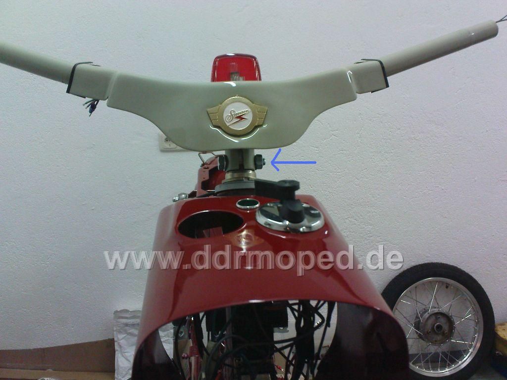

mal noch eine frage und zwar auf dem Bild von Mannex er hat da nur eine Mutter am Lenker verschraubt bei mir war noch eine zusätzliche Mutter gekonntert was ist da nun richtig?
Grüße Sonny
Dazzle
Geschrieben am: 17.02.2010, 14:31
Beiträge: 1219
Mitgliedsnummer.: 1809
Mitglied seit: 13.01.2009
2 Muttern sind richtig. Eine normale Mutter wie auf dem Bild und eine halb so dick zum kontern.
Was passiert während man fährt und die Mutter geht ab, und die Schraube fällt raus, kann man sich ja denken dry.gif

Na, das müsste mit dem Teufel zugehen, wenn die Sechskantschraube (M8X40) so schnell rausfallen würde . biggrin.gif
Dennoch sind zwei Mamas richtig .

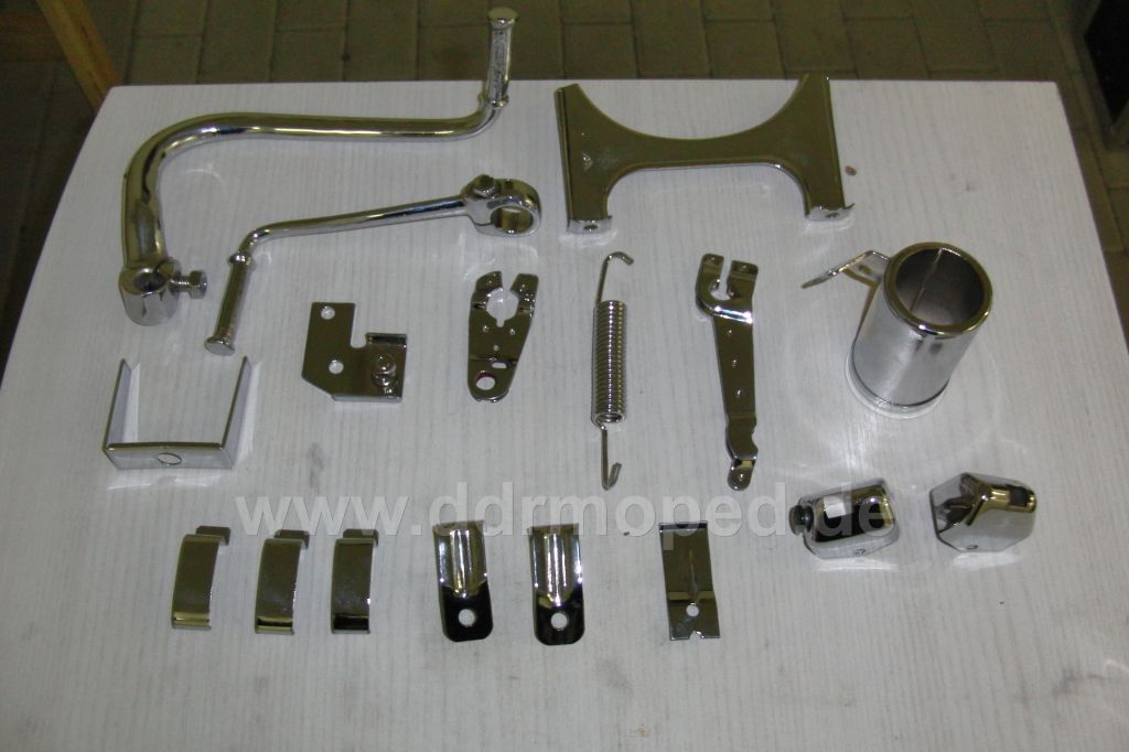

... und wieder aktuelles aus meiner Werkstatt:
seit dem nach dem Wochenende der Baustop Einzug hielt, Aufgrund mangelnder Teile (noch in Bearbeitung) ... telefonierte ich am Montag mit meinem Galvanisator-Master ... dieser teilte mir mit er benötigt noch 2 Wochen -> ohmy.gif Schock für mich und schlechte Laune ....
Gestern war es dann soweit ... Aufgrund meines Anrufes am Montag zog er meine Teile vor ... ich bin gestern sofort losgeflitzt und habe mir diese geholt ... anbei das Bild :-)
Habe ungefair 1,75€ pro Teil bezahlt .... das ist doch Top .... ich weiß gar nicht wer im Thread schrieb, dass es besser sei die Schalterkappen neu zu kaufen .... bei 12€ pro Stück neu _uhm.gif

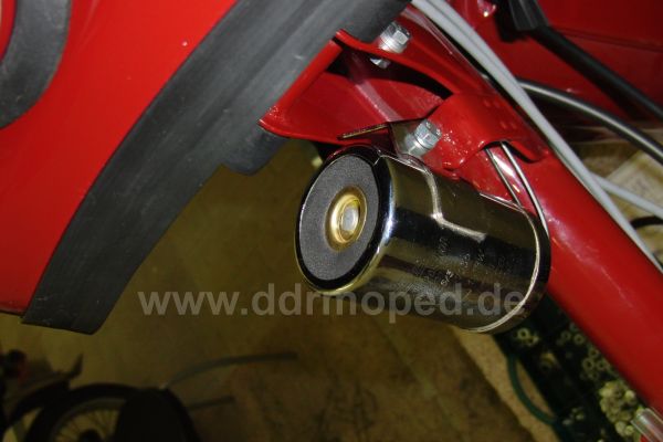

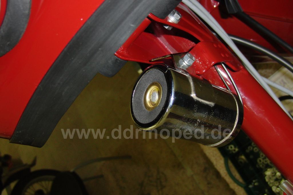

Der Blinkgeber
Mfg Micha

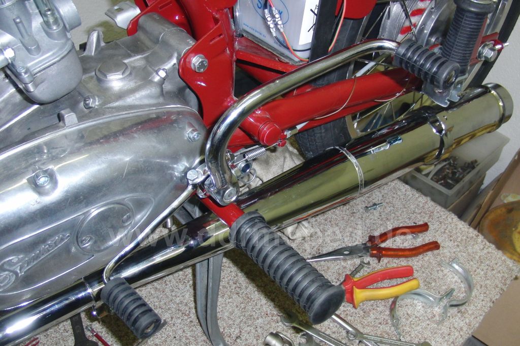

Sieht sehr sorgfältig aus.
Mit der Auspuffschelle die du dran hast und die da liegt wirst du wohl nichts anfangen können wink.gif
Dann knallt dir der Ständer gegen den Auspuff.
Ric

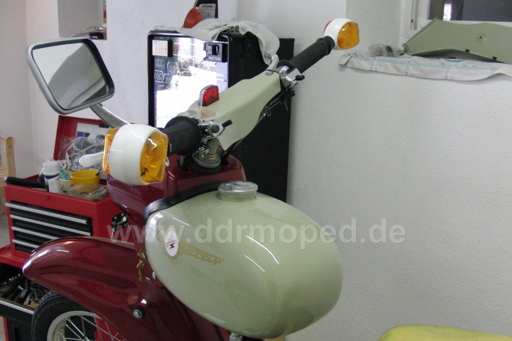

die komplette Lenkerpartie ...
Mfg Micha
Geschrieben am: 19.02.2010, 11:56
Sieht doch richtig schmuck aus. thumbsup.gif Die Abziehbilder sind dir am Tank aber etwas hochgerutscht. unsure.gif
