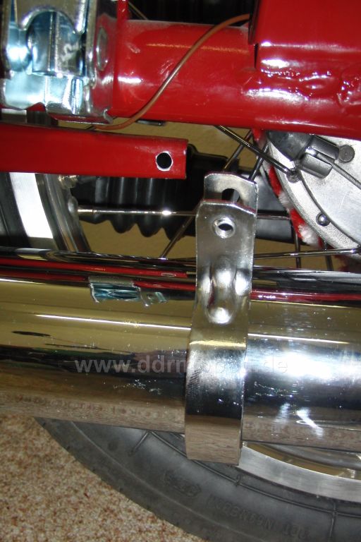

| QUOTE (Mannex @ 19.02.2010, 12:16) | So und weiter im Text kann mir jemand Bilder vom der Auspuff Halterung machen wie die genau befestigt wird?
Danke im voraus |
Hallo Mannex, ich weis nicht welches Baujahr du hast, aber so ist es bei mir 40 Jahre lang befestigt. Grüße vom Sax

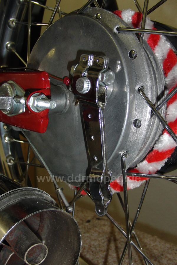

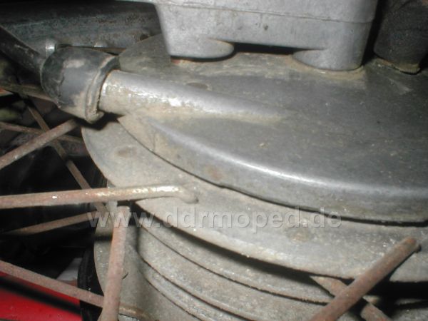

| Sachswolf |
Hallo Ric, bei den oberen Set hast du Züge, für Bremsen, wo die Hebel außen am Bremsschild dran sind. Bei den unteren Set hast du Züge für Bremsen, wo der Zug in das Bremsschild reingeht. Das sieht dann so aus:
