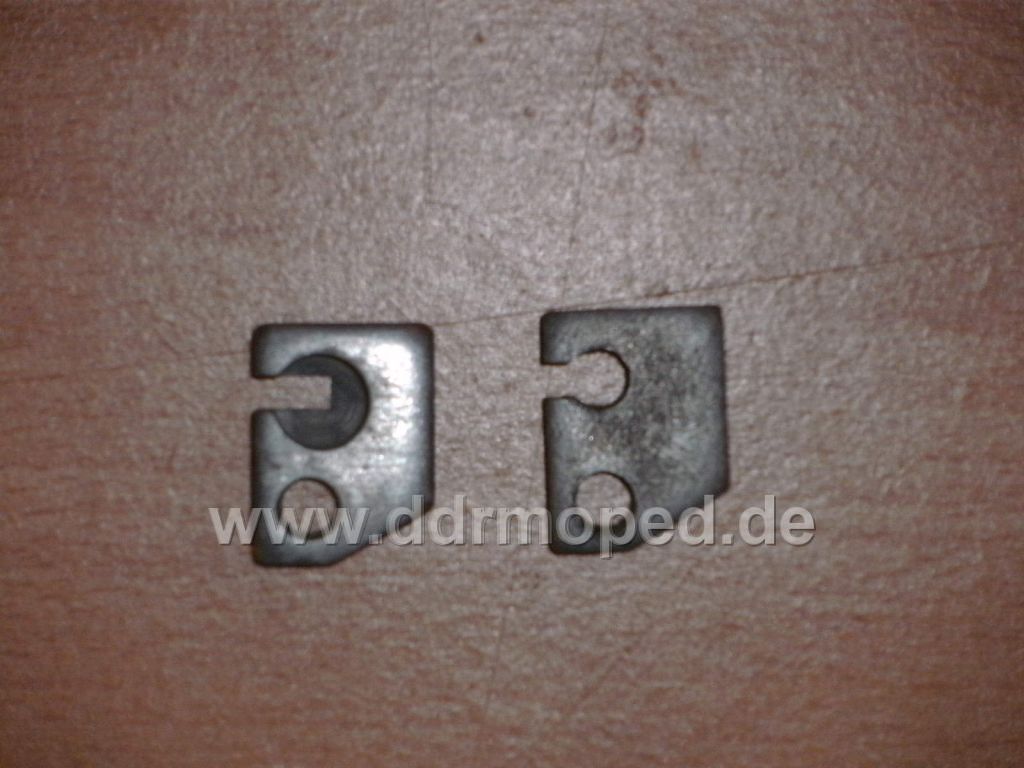

Und Micha hat ja zwei Möglichkeiten. Entweder besorgt er sich den Bowtenzug für den außen liegenden Bremshebel oder er nimmt ein hintere Bremsankerplatte mit innenliegendem Bremshebel.
Des weiteren braucht er noch das Halteblech, für vorne. (Fehlt bei ihm ja auch noch!) Dort wird der Bremsbowtenzug eingehangen bzw. eingeschraubt. Ist ja auch unterschiedlich zu innenliegend und außenliegender Bremshebel.
Foto von davon mach ich dann noch und lad es hier rein.

Also, wenn ich mir die beiden Sets richtig angucke, ist da 'n Startbowdenzug mit Gewindestab . Der hat am SR 4-2/1 mit originalem 16N1-6 Gaser nix verloren . wink.gif
Der Bowdenzug für Startvergaser hat keine Stellschraube; die befindet sich am Startvergaser.
Am '74er gehört eigentlich der Bowdenzugsatz für aussenliegende Bremse hinten . Das Halteplättchen dazu hat also eine abgesetzte Bohrung, wo sich der Bowdenzug abstützt . Bei der alten Ausführung mit innenliegendem Bremshebel hat das Halteplättchen eine Gewindebohrung M6 . Die Schelle für den Schalldämpfer ist die, die Ric laut Link ins Forum gesetzt hat . Diese war während des gesamten Produktionszeitraums am Staribert montiert .
links für Bowtenzug Außen liegender Bremshebel und rechts für den Bowtenzug des innenliegenden Bremshebels.
