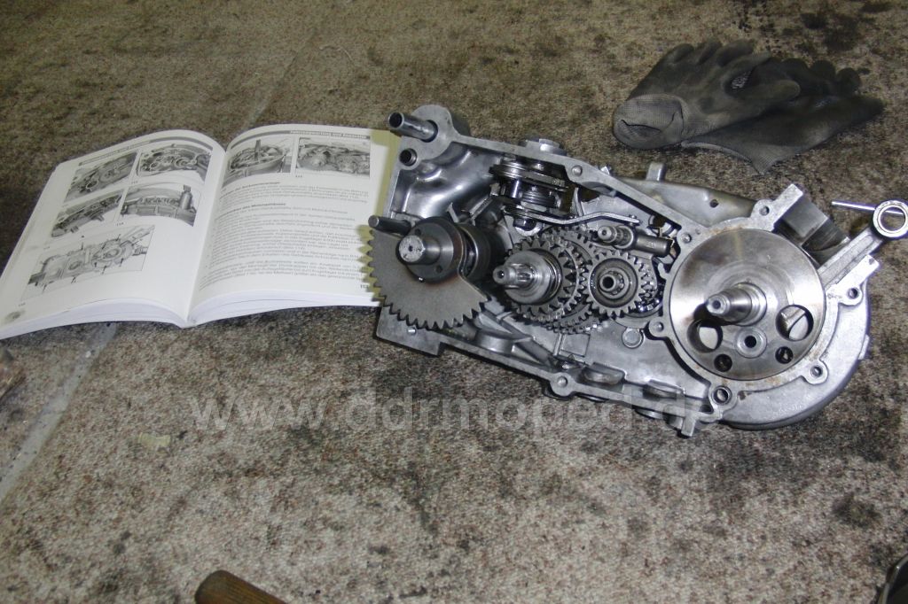

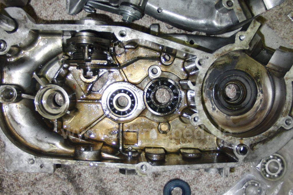

und ne richtige Anti-Getriebesand-Säuberung!
Vorher ...

So gestern ist wieder einiges geworden ... hatte durch Unwissenheit der verschiedenen Verzahnung mir die Kurbelwelle samt Kickstarter versaut... gestern Nacht habe ich dann gleich diese gewechselt neue Lager neue Wellendichtringe...
Mit zunehmender Getränkeladung im Bau ... hab ich es am ende nicht mehr fertig bekommen die Zündung einzustellen ... das habe ich dann heute Vormittag nachgeholt ... jetzt Summt der gute :-) Staribert biggrin.gif cool.gif

KICKSTARTERWELLE ... sorry ... scheint wohl noch nicht ganz raus zu sein wink.gif

Micha , was ist das für ein Buch was du da hast ?
Kannst du mir vielleicht den Titel und die ISBN-Nummer mal durchgeben ?

QUOTE (Raphael @ 21.02.2010, 19:24)
Gruss,
P.S.: Ich finde das klasse was du bisher so alles geschafft hast , das wird ein schickes Gerät !
Hallo Raphael,
ja das Buch ist wirklich super, habe dies auch von Simsonsammler1234 empfohlen bekommen und kann auch nur selbiges tun.
Titel: Simson Vogelserie
"Ein Ratgeber für Spatz, Star, habicht und Sperber"
ISBN: 3-9809481-1-0
Viel spaß damit ...
Mfg Micha
