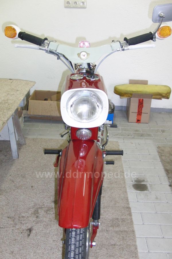

So und hier der aktuelle Schritt ... muss leider noch auf Teile warten aber erstmal ist heute der Originale Elfenbein Lampenring gekommen...
Danke Domdey für deine orginalitätstipps ... der macht gegenüber dem schwarzen gleich nen ganz edleren Eindruck biggrin.gif

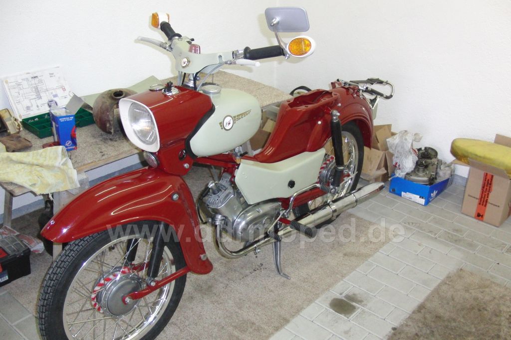

So und der jetzige Gesamtzustand ...
muss noch auf Teile warten... siehe die vorherigen Thread bezüglich der Originalität usw... diese kommen dann so nach und nach diese Woche biggrin.gif und dann ist nur noch die Sitzbank beim Schweißen (immer noch) und die nachfertigung des Bezuges offen ...
Heute abend oder so werd ich mich mal auf den Boden bewegen und in den Unterlagen von meinem Opa suchen ob ich die Betriebserlaubnis noch finde ansonten habe ich mich schon mitm KBA auseinander gesetz. 26,xx€ inklusive Nachnahme für ne neue!

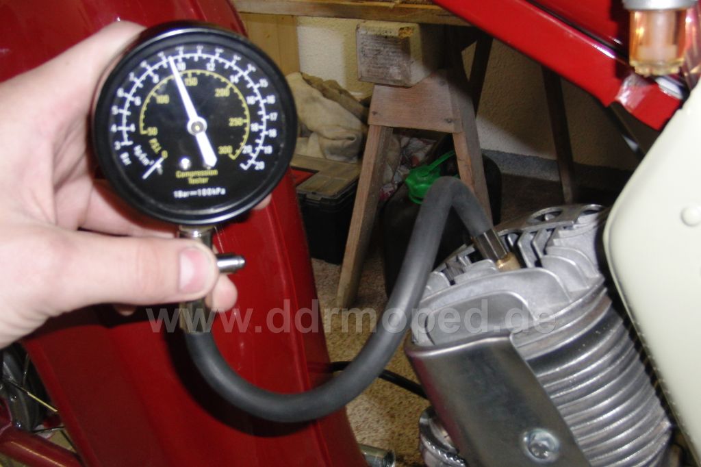

So und heute hab ich mal die Arbeit vom Zylinder schleifen begutachtet und meine Kompression gemessen...

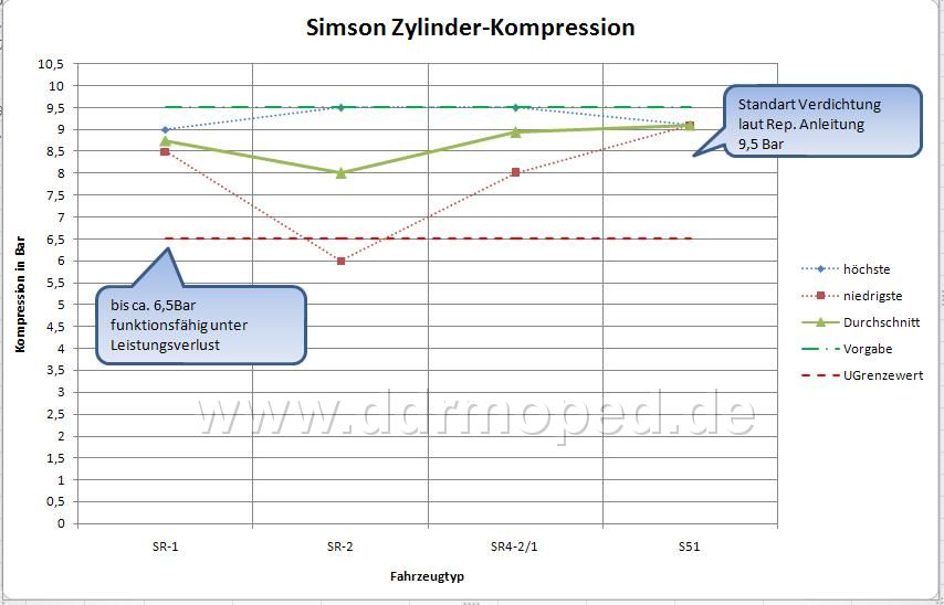

Achso und anbei nochmal nen kleines Diagramm was ich seit dem ich mit meinem Sr2 Probleme bei 6,5 Bar Kompression Pflege ... seither Dokumentier ich alle Zylinder die mir unter mein Messinstrument kommen ...
Mfg Micha

Ich habe schon seit längerem das Gefühl das diese Sorte von Kompressionstester 1-2 bar zu wenig anzeigt. hmm.gif
