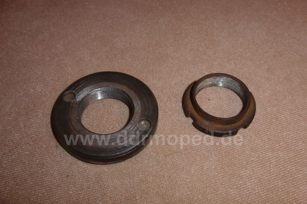

Hallo zusammen,
bei mir gehts nun auch weiter. Ich habs jetzt geschafft gestern mein Zylinder zu strahlen und nun befindet er sich auf dem Weg zum Hohnen/Schleifen + neuer Kolbenhochzeit biggrin.gif .
Wie in meinen Bildern vorher ersichtlich habe ich den Lenker bzw. die Vorderachse noch nicht festgezogen. Der Grund dafür sind siehe Bildanhang folgende Teile.
habt ihr Info's Tipps wo ich sowas vllt noch neu erwerben kann bzw. zumin so das es nicht so verrostet ist? Habt ihr Ideen / Tipps wie ich das aufbereiten kann?
Dank und Viele Grüße
Mfg Micha

Da die Teile noch top Gewinde haben und auch sonst einen guten EIndruck machen
würde ich sie einfach entrosten und neu verzinken lassen.
Farbe würde es aber für den Anfang auch tun.
Und wieso Neuteile kaufen, wenn man die guten alten Teile wieder neu machen kann?

Hallo @ Simsonsammler,
ich habe leider keine Kontakte zu Leuten die Galvanisieren daher ist ist das etwas blöd...
Hättest du Tipps für mich wie ich die Teile wieder auf Vordermann bringe?
Hier im Forum haben schon viele etwas verzinken oder vercromen lassen. Es gibt im Bereich Nützliches auch einige Hinweise zu Adressen, wo man seine Teile zum galvanisieren hin schicken kann.
Und schau doch mal in deine Gelben Seiten, da findet sich bestimmt auch bei dir in der Nähe ein Betrieb der galvanisiert. Da kannst du ja mal anfragen, was sie verlangen. Wenn du nur so Kleingedöns hast, wird es bestimmt auch nicht teuer werden.
Oder du schaust, dass du dich bei einem anderen Mitglied zusammen tust und ihr eure Teile zusammen vercromen oder verzinken lasst.
Hoff das hilft dir weiter.
EDIT: Hab grad durch Zufall was gefunden. Solltest du nur die obere Mutter benötigen dann lohnt sich der Aufwand ja wirklich nicht, dann schau mal hier:
http://cgi.ebay.de/Simson-Lenkungslager-Mu...=item2303ff81c1
Gruß Jörg

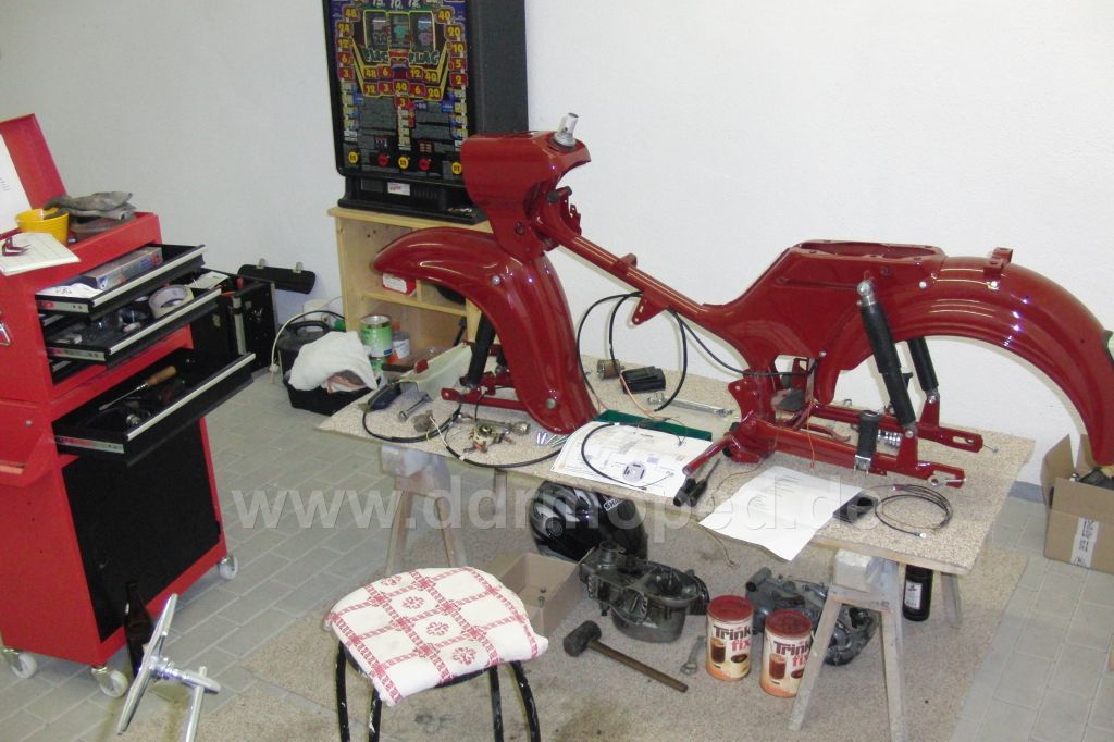

So und heute konnte ich bei -13°C außerhalb und einer 2 Stunden vorgeheizten Werkstatt etwas weiter bauen...
Die Hinterradschwinge sowie einige Fragen sind aufgetaucht ;-)
anbei das ein Bild was heute geworden ist :-)
Mfg Micha

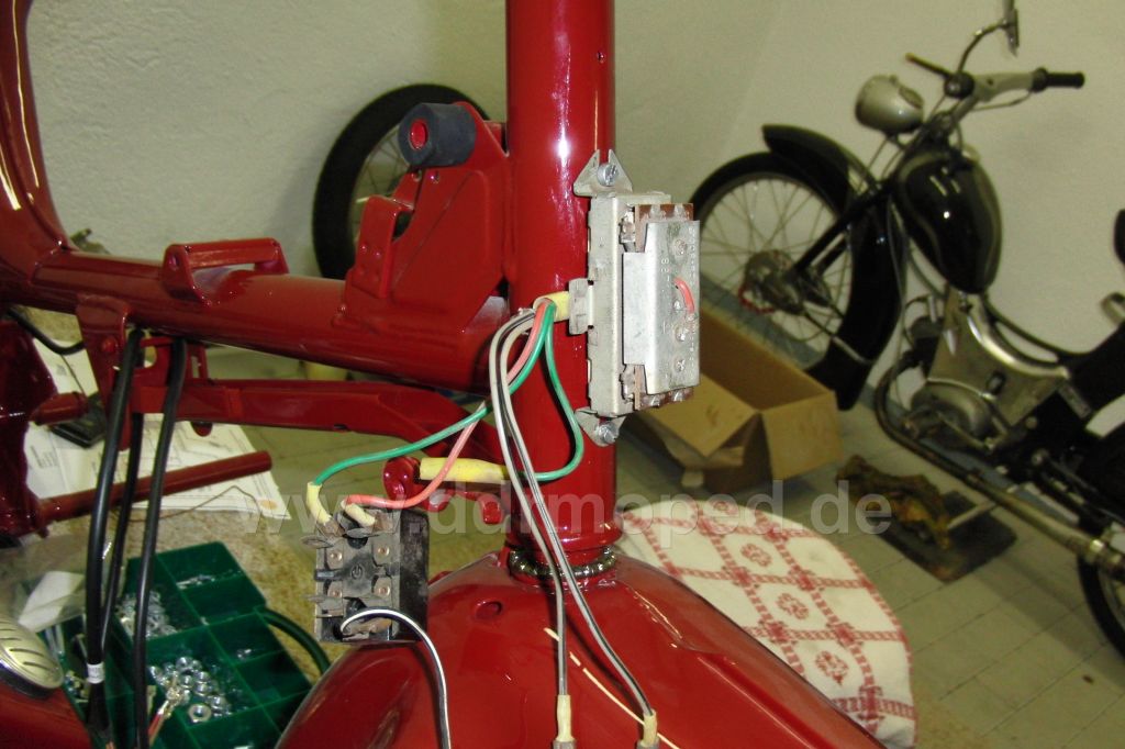

So aber nun zu meiner ersten Frage:
Ich weis leider nicht mehr so genau wo und wie die Ladespule angeschraubt wird, ist es richtig so wie ich dies habe, bzw. wenn ja wo kommt die Halterung für die Sicherungen hin? Wo wird diese gleich nochmal angeschraubt?
Viele Grüße u besten DANK
Mfg Micha
Geschrieben am: 25.01.2010, 22:11
Der Halter für die Sicherungen kommt über die Spule und wird mit der oberen Schraube der Spule befestigt.

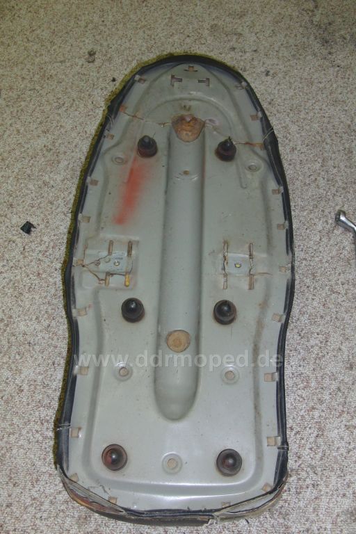

Meine nächste Frage richtet sich an die Sitzbank... meine Sitzbank ist ganz schon zerbrochen und ich habe überlegt ob es sich lohnt diese zu schweißen?
Ich habe schon sehr viel nach einem neuem Bezug geschaut aber noch nie das richtige gefunden, weiß einer wo ich genau den abgebildeten Bezug erwerben kann?
Meines erachtens ist dies nicht ganz vo der Form her solch einer welcher mit eine r S51 verglichen werden kann, da diese der SR4-2 spitzer ist und ein Emblem am hintern hat :-)
könnt ihr mir helfen wie ich dabei vorgehe bzw. wer setwas anbietet?
Viele Grüße Micha
