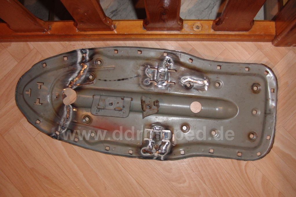

So und auch von mir gibts mal wieder Fortschritte zu verzeichnen...
Habe heute die Sitzbank vom schweißen wieder bekommen ...
Mfg Micha

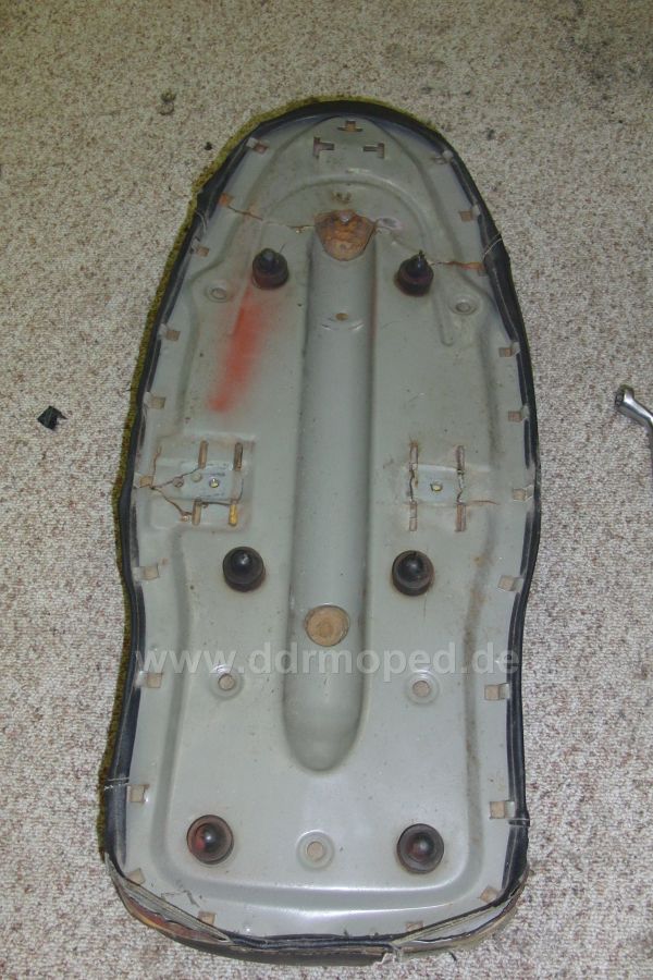

Geschrieben am: 01.03.2010, 20:46
So ähnlich sieht meine inzwischen auch aus . Nur hat es mich nix gekostet . tongue.gif
