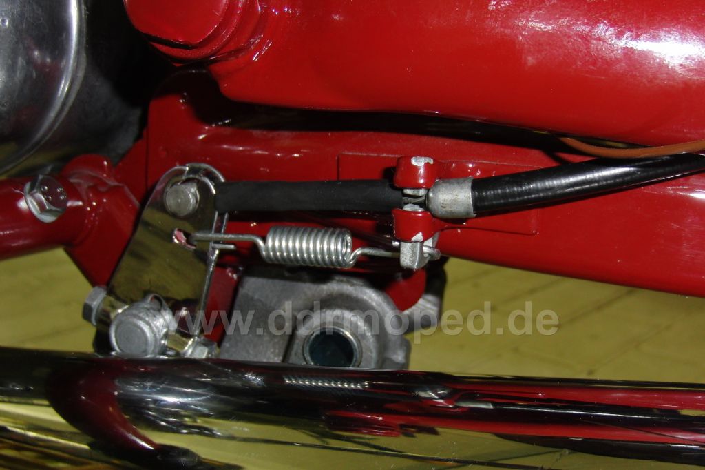

Und meine Hinterradbremse ist fertig ...
Vielen Dank nochmal an Simsonsammler1234
Mfg Micha

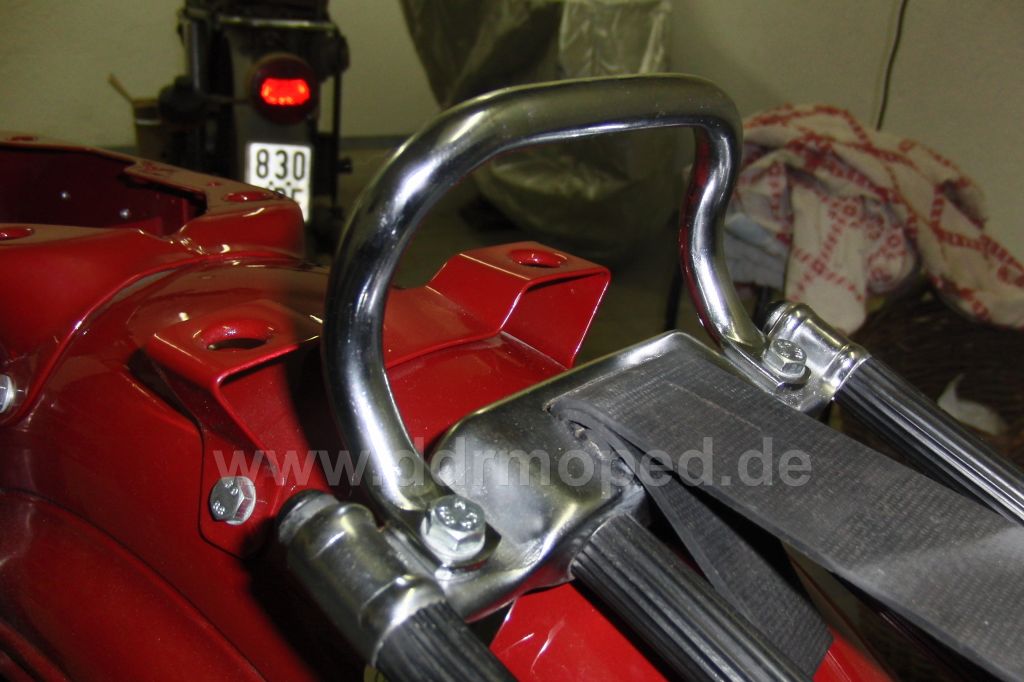

So und weiter ging... es ... der Gepäckträger ist nun auch Komplett ...
Mfg Micha

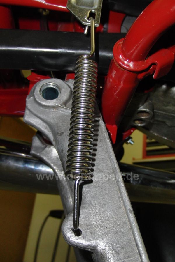

Joa und die Hauptständer Feder ... nach dem Verchromen ...
Mfg Micha

QUOTE (Mannex @ 02.03.2010, 15:11)
hmm.gif Tja wie war das jetzt? Ich glaube das ist sonicht richtig,ich glaube da muß ein anderes halte blech für den Bowdenzug rein.Es sieht so aus als währe es eins für die alte Bremse.
Liebe grüße der Maik
Geschrieben am: 03.03.2010, 19:57
QUOTE (MadMaik @ 03.03.2010, 19:46)
Erstens das, und zum andern ist der Bremsbowdenzu schwarz (Hülle) ? _uhm.gif
Es gibt doch weche mit grauer Hülle .
Man lässt sich vom Gesamteindruck blenden, und sieht erst auf dem zweiten Blick, dass etwas nicht stimmt . hmm.gif
Geschrieben am: 03.03.2010, 23:20
QUOTE (domdey @ 03.03.2010, 19:57)
Das Halteplättchen ist das Richtige und der Bowtenzug ist ein neues Originalteil aus der DDR, der halt schwarz ist. smile.gif
Lieber nen neuen originalen Bowtenzug in schwarz als nen schlechten Nachbau in grau. wink.gif

Geschrieben am: 03.03.2010, 23:58
Wenn er tatsächlich ein DDR-Produkt ist, will ich nix gesagt haben .
Eigentlich soll sich der Bowdenzug am Plättchen (Widerlager) abstützen . Daher hat das Halteplättchen eine abgesetzte Bohrung, wo die Alu-Tülle am Seilhüllenende drinsitzt .

Geschrieben am: 04.03.2010, 00:12
Kein Problem Alex und danke Sax,
Beim Umbau auf den außen liegenden Bremshebel muss normal auch der Einhängeschlitz verbreitert werden, damit sich der Bowtenzug am Halteplättchen abstützen kann.
Vielleicht hat Micha den Einhängeschlitz nicht weit genug aufgebogen, weshalb der Bowtenzug nicht genau am Halteplättchen anliegt. Kann er ja nochmal überprüfen.
Jörg

Geschrieben am: 04.03.2010, 00:16
QUOTE (SimsonSammler1234 @ 04.03.2010, 00:12)
Vielleicht hat Micha den Eingängeschlitz nicht weit genug aufgebogen, weshalb der Bowtenzug nicht genau am Halteplättchen anliegt. Kann er ja nochmal überprüfen.
Jörg
Auch das ist möglich !
