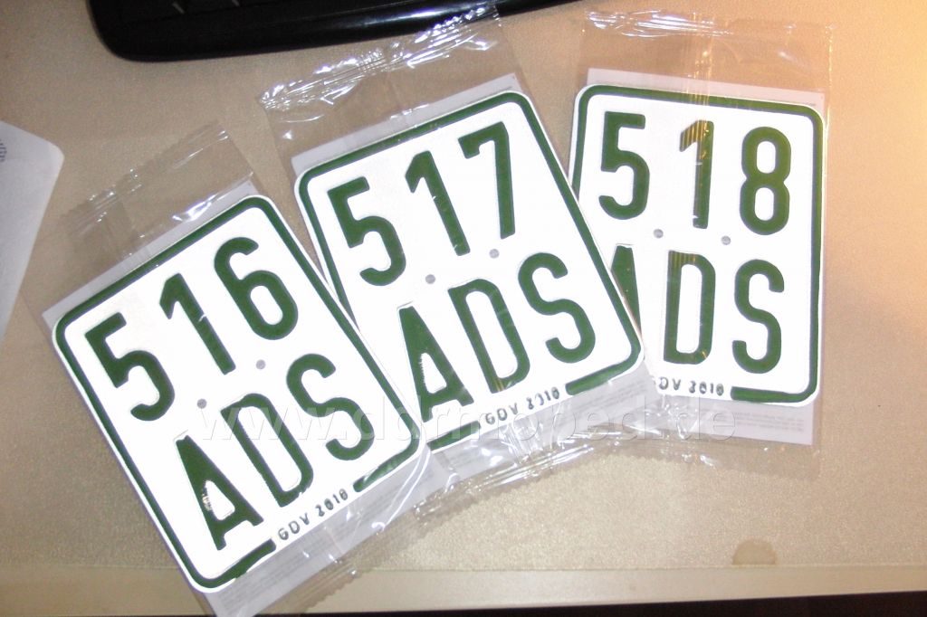

So anbei sind heute meine Kennzeichen gekommen. Mal ne Blöde Frage muss ich den Versicherungsschein immer mit Führen oder reicht den Bullen die Betriebserlaubniss?

Raging-Ric
Geschrieben am: 16.03.2010, 14:50
Beiträge: 990
Mitgliedsnummer.: 2980
Mitglied seit: 05.01.2010
Den musst du mitführen!
Ric
S70E/2---Dorfmoped
SR2E---Dekomoped
Geschrieben am: 16.03.2010, 16:08
Wenn man mit dem Moped fährt, muss man immer den Führerschein, die Betriebserlaubnis und den Versicherungsschein dabei haben und bei einer Kontrolle dem zuständigen Beamten auf Verlangen zur Überprüfung aushändigen.
Gruß Jörg
Geschrieben am: 16.03.2010, 23:21
QUOTE (SimsonSammler1234 @ 16.03.2010, 16:08)
Gruß Jörg
So, wie ich das in Erinnerung habe, wollen die uniformierten Damen- und Herrenschaften in erster Linie den Führerschein und den Versicherungsnachweis .
Bekannte von mir sagten, dass nach der Betriebserlaubnis kaum gefragt wird .
Die Polizisten gucken auf das Versicherungskennzeichen, ob es dem Jahr entsprechende Farbe hat, und der dazugehörigen Bescheinigung/-Karte .
PS: Übrigens habe ich heute auch meine Flottenkennzeichen (25,-€ pro Stück) geholt . Für die Versicherung meines Sperber hebt eine andere Versicherungs- Gesellschaft pro Jahr vom konto ab .
Geschrieben am: 17.03.2010, 01:18
QUOTE (domdey @ 16.03.2010, 23:21)
Auch wenn nicht jeder Polizist alles verlangt, dabei haben muss man trotzdem alles. smile.gif
Jeder der nen Führerschein besitzt, war ja auch in der Fahrschule und hat dort gelernt was er für Dokumente mitzuführen hat. ph34r.gif
Wenn ein Polizist nämlich alles sehen will, (was eigentlich die Regel ist) dann kommts schlecht, wenn man nur die Hälfte dabei hat.
Dann kostets evtl. Geld und die fehlenden Unterlagen müssen auf der Dienststelle vorgezeigt werden. cool.gif
Diesen Ärger kann man sich also einfach ersparen, wenn man sein Unterlagen immer komplett dabei hat. thumbsup.gif
Jörg
Mir war das schon bewusst mit dem Versicherungsschein, nur sind das ja diesmal gleich 2 DIN-A4 Seiten :-) daher war ich so verstutzt und habe mal nachgefragt biggrin.gif

Das geht ja noch ich hab 4 solche A4 seiten in der Geldbörse.
Du musst aber nur den Zettel mit nehmen wo das Kennzeichen drauf steht.
Nach langer bearbeitung schicken sie dir eine kleine Mopedcard zu du musst also nicht das ganze Jahr mit den A4 Seiten rumfahren.
