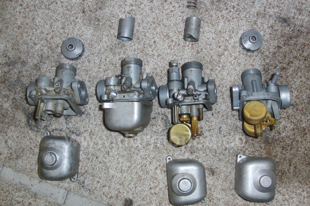

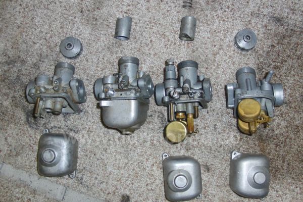

Zum Vergaser, ich weis leider nicht mehr genau welcher zum Star gehörte. Fakt ist das meine Sammeltüte 4 enthält, 1x vom meinem Star ist und ein anderer von meiner Schwalbe ist. *Sorry das es jetzt fast wie ne Matte Aufgabe mit Tauben aufm Dach klingt* rolleyes.gif
Welches der folgenden Modelle passt zu meinem 1971'Star:
16N-5
16N-6
16N-8
16N-12
Anbei von rechts nach links geordnet...
Mfg Micha

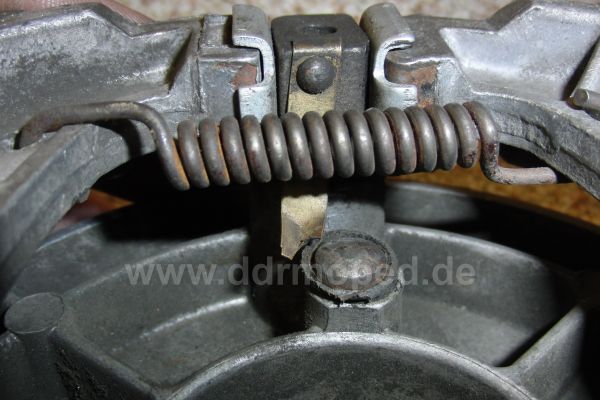

Und noch eine Frage die sich mir heute aufgetan hat:
ich möchte die Bremsbeläge erneuern dabei ist mir der Bremslichtkontakt aufgefallen. Ist dieser normal so oder ist er verschlissen? Wenn ja wie kann ich den erneuern oder gibts bei AKF oder nem Online Shop Neuteile?

An deinen Star gehört der 16n1-6 mit HD 50, LLD 40 und Teillastnadel 04.

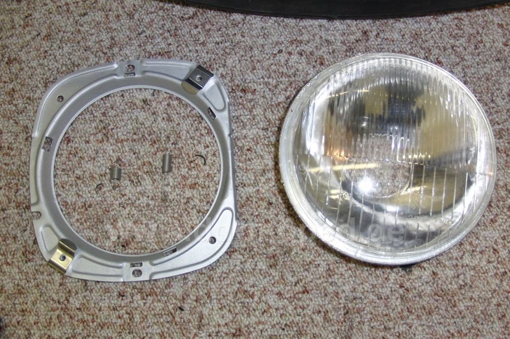

... nach dem ich mir das Lampengehäuse vom KR bestellt habe... besteht folgende Frage:
Wo kommt welche Feder hin... 1. ist doch zum halten der Lampenfassung am Lampengehäuse aber wo wird die am LampenGEHÄUSE eingehakt, hat jemand Bilder?

deine Vergaser passen an:
16N-5 --> KR51 (KR51 F), KR51/1, KR51/1 S, KR51/1 K
16N-6 --> SR4-2/1 bzw. SR4-4
16N-8 --> S50 N und B
16N-12 --> KR51/2 N, E , L
Dein Bremslichtkontakt ist abegnutzt und muss erneuert werden. Neue Bemsnocken mit Kontaktblech sollten zu bekommen sein. Ob es das Blech einzeln gibt, weiß ich nicht.
Für den Scheinwerfereinsatz brauchst du die kurze dicke Feder. Die wird im Lampengehäuse oben eingehangen und dann im Schweinwerferring.
Die lange Feder ist zur Befestigung der Lampenfassung am Schweinwerfer.

QUOTE (SimsonSammler1234 @ 03.02.2010, 19:16)
Mit der kurzen Feder mit somit quasi bezweckt das Vibrationen vom Lampenring (der auf meinem Bild links zu sehen ist) nicht auf die Lampe übertragen werden oder sehe ich das falsch?
VG
Mfg Micha
seg02
Geschrieben am: 04.02.2010, 20:21
Beiträge: 2011
Mitgliedsnummer.: 1724
Mitglied seit: 09.12.2008
Hallo Micha _uhm.gif ,
ganz so ist das leider nicht.
Diese Feder ist der Gegenpart zu der Verstellschraube der Leuchtweitenregulierung, die unten montiert wird.
Geschrieben am: 04.02.2010, 20:29
QUOTE (seg02 @ 04.02.2010, 20:21)
Eben ! Die Feder ist nix anderes als ein bewegliches Widerlager für den Scheinwerfer-Haltering . thumbsup.gif

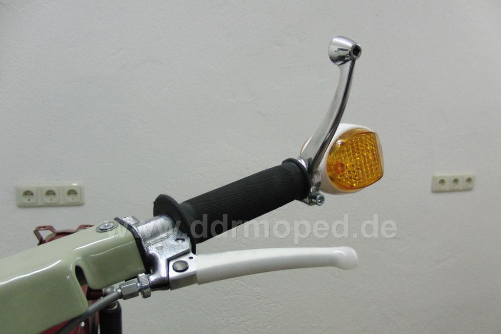

Und gestern Nacht ist die linke Lenkerseite fertig geworden :-)
Mfg Micha

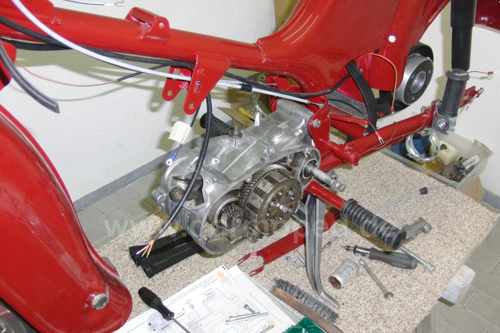

Und den fertigen Motorblock...
Ich habe alle Lager und die Simmerringe gewechselt ...
Mfg Micha

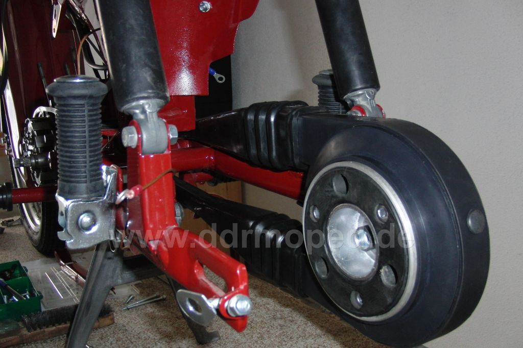

Und den Kettenkasten mit Kette usw...
Mfg Micha

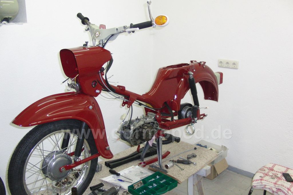

So und das ist mein jetziger Stand ... 05.02.10
Mfg Micha
haste noch ein Bild von der inneren Lampenmaske und von dem Kabeln der Lenkerarmaturen rolleyes.gif

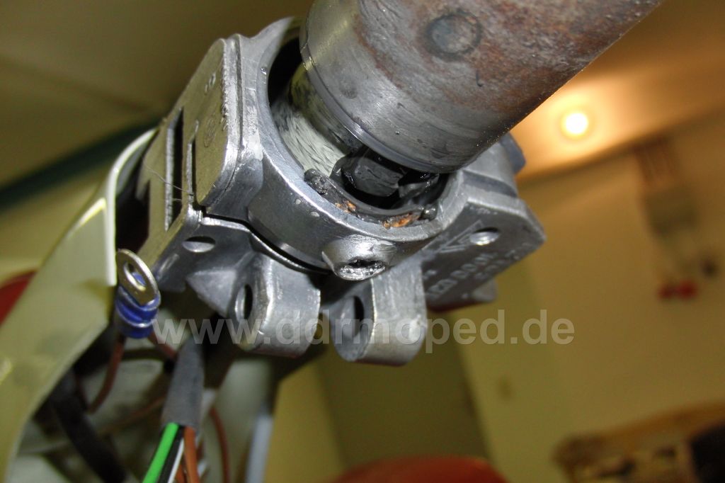

So und nun hab ich auch mal wieder ne Fachfrage...
Beim Gasgriff (siehe angehängtes Bild), welche Funktion hat die Madenschraube mit dem Klemme??
Mfg Micha
Sperberhaftes
Geschrieben am: 05.02.2010, 14:38
Beiträge: 615
Mitgliedsnummer.: 2376
Mitglied seit: 22.06.2009
Damit schraubst du das Klemmstück fest.
