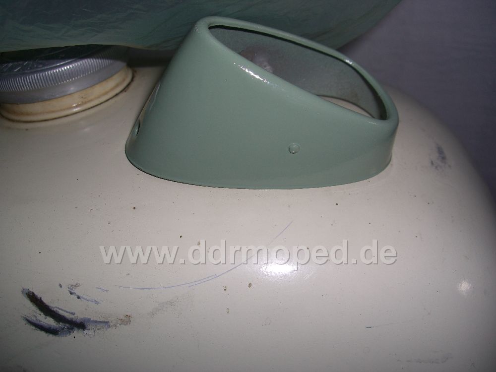

Ich habe mir bei Sausewind eine Spraydose Tundragrau bestellt und erstmal das Rücklicht damit gesprüht !
Aber irgendwie sieht es sehr dunkel aus - all die Spatzen die ich bisher auf Bildern sah ,waren heller !!!
Laut Leifalit Tabelle waren die Spatzen nur in den Farben Tundragrau,Bordeauxrot und Malagarot lackiert !
Gruß Eugen

Hallo Eugen,
die Farben vom Leifalit und Sausewind oder auch anderen Netzanbietern kannst du vergessen!
Sie sind qualitativ nicht so gut und weichen extrem vom Originalfarbton ab.
(siehe dein Spraydosenlack)
Wenn du die richtige Farbe anmischen lassen willst, dann kann das nur ein Lackierer anhand eines Originalteils machen. Man sollte ein Teil nehmen, wo der lack verdeckt war und sich somit durch die fehlende Lichteinstrahlung noch im Originalzustand befindet.
Oder du wendest dich an unseren Doccolor hier im Forum. Er ist unser Farbenspezialist und hat fast alle gängigen Farbtöne nachgemischt, die auch bei ihm geordert werden können. Die Farbe vom Doc kommt auch zu 99% an die Originalfarbe ran.

Hier nun die Antwort von MZA:
Bei dem Farbton „Tundragrau“ handelt es sich um den gezeigten, grünlichen Farbton welcher am SR4-1, dem SR4-2 und KR51 verarbeitet wurde. Es gab am Spatz scheinbar auch einen weißen/cremefarbenen Ton für Tank, Seitendeckel und Rücklicht welcher aber z.Zt. nicht in unserem Programm ist und welcher auch nicht den Namen „Tundragrau“ trägt.
Leider sind die originalen Farbnamen von Simson etwas irreführend, aber hinter dem Namen „Tundragrau“ verbirgt sich tatsächlich dieser grünliche Farbton, somit kann der gezeigte Tank leider nicht zur Lösung des Problems beitragen, man würde sozusagen Äpfel mit Birnen vergleichen.
Dass es den Farbton „Tundragrau“ am Spatz gab sieht man z.B. hier:
http://www.mza-portal.de/index.php?lang=1&...232_233_264_275
Zudem ist es schwer, ein Foto mit einem Farbmusterblech zu vergleichen, aber mit einer hellgrauen Grundierung sind die Ergebnisse bisher immer sehr gut gewesen. Auf dem Foto erscheint mir die Rücklichtkappe zwar etwas dunkel, aber das mag auch am fehlenden Licht liegen und ich glaube kaum, dass irgendeine unserer Farbdosen „Tundragrau“ ein anderes Ergebnis erzielt.

Im Netz war bisher immer die Rede von "Tundragrau" und den zwei möglichen Rottönen. Wenn die Farbe des Tankes (Bild oben) nicht Tundragrau ist, um welche Farbe handelt es sich dann? Wer hat mit diesem Farbton schon gearbeitet? Wenn sie in Dosen zu erhalten ist, wo kann ich sie erstehen?

Der Dosenlack oben ist Mist und trifft den Farbton tundragrau überhaupt nicht! Ist viel zu dunkel und zu grün stichig!
Nimm mal ein Originalteil von dir, z.b die Rücklichtverkleidung aus Blech und vergleich mal die originale Farbe auf der Innenseite mit der oben am Foto! Du wirst sehr schnell merken, dass die Farbe ganz anders ausschaut als im Original!
Und es gab auch nur das helle und das dunkle rot beim Spatz sowie auch beim Star!
Farbentechnisch wende dich mit einem Originalteil an den Doc, der wird dir weiter helfen. Der kann dir die Farbe auch als Dosenlack mischen.
