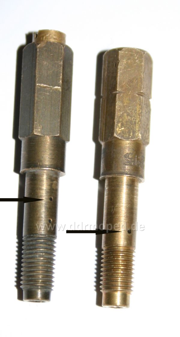

Ich wollte keinen neuen Fred aufmachen deswegen habe ich es hier mit rein geschrieben, passt ja auch thematisch.
Es geht um den Vergaser für die KR51/2 den 16N1-12 ich habe gerade Zwei Hauptdüsen á 215er mit 67er Düseneinsatz.
Was ist der Unterschied zwischen den beiden?
Welche ist nun für den 16N 1-12 und wieso hat der eine mehr Nebenlöcher?
Danke für die Antworten!

Hat keiner ne Ahnung ??

Hallo Basti hmm.gif _uhm.gif ,
der Düsenstock mit 1 x 2mm Bohrung ist älter als der mit 2 x 1 mm Bohrungen.
Frag jetzt bitte nicht nach dem Herstellungsjahr.
