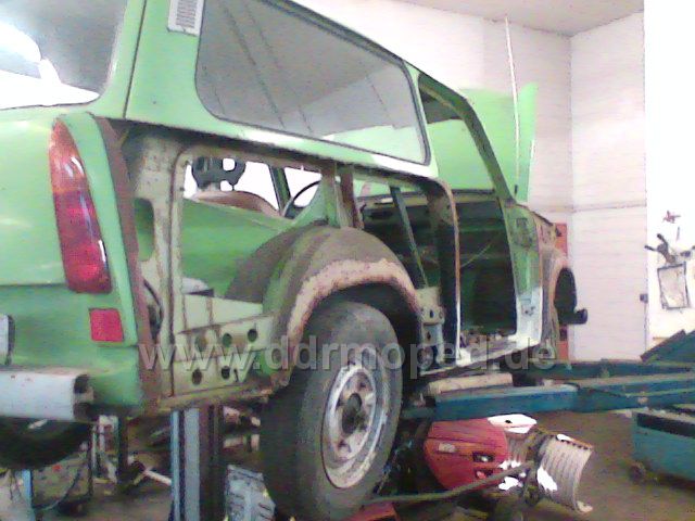

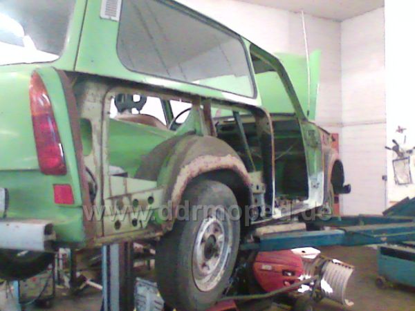

Heute gab es Neuigkeiten, war bei meinem Kumpel.
Seht selber, vorne und hinten sind die Pappen ab, der Schweller ist geschweisst, die neue Türkante ist drinn. Nun müssen nur noch rest Arbeiten erledigt werden.
Diese sind nur angerostet aber lange noch nicht durch. Die werden angeschliffen und mit Rostumwandeler behandelt.
Selbst vorne ist kaum Rost! Radkasten ist voll OK, nix mit Rost was manche hier gesagt haben wink.gif .
Ende der Woche kommt er zu mir, wo dann noch die anderen Pappen abkommen um den Rost zu behandeln und neu anzukleben rolleyes.gif .
Ne ich freu mich echt. Hab auch mal unter geguckt, Stossdämpfer, etc. alles noch ´dicht und OK.
PS: Bild ist leider nur von meinem Handy.

Ach ja, eine Hebebühne ist was feines!
Ich denke mal, der Trabi hatte Glück, dass er eingelagert war und nicht die ganzen Jahre draußen stand.
Weiter machen!

Peterle
Geschrieben am: 25.01.2010, 19:41
Beiträge: 2529
Mitgliedsnummer.: 1920
Mitglied seit: 22.02.2009
Ja das stimmt.
Vorallem da er schon mal eine Kur hatte biggrin.gif .
Ein paar Sachen wurden schonmal getauscht, deswegen auch relativ wenig Rost, besonders vorne.
Nur macht mir das Wetter immernoch Probleme. Es ist arsch kalt, und ab Mittwoch soll es wieder Schneien.
Ich hatte eigentlich vor in den Februar Ferien in 2 Wochen ihn komplett zu zerlegen und den gesamtem Hilfsrahmen mit allem wie Motor etc. zu meinem Opa zu schaffen, wo wir alles überholen.
Ich hoffe nur das das Wetter mal etwas wärmer wird ph34r.gif !
