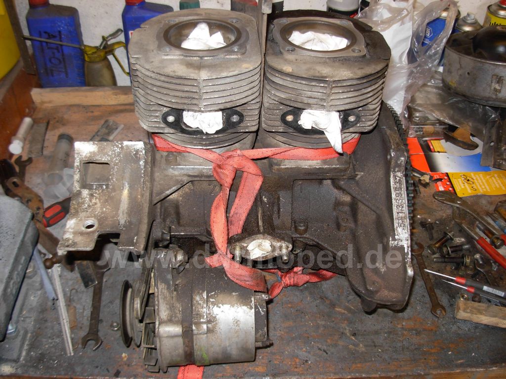

Ich bau den Motor sowieso aus, auch das Getriebe, das wird sowieso zerlegt und gereinigt, neue WDR etc..
Den Motor werd ich auch von aussen erstmal reinigen und die Zündung neu machen. Auch werd ich mal den Zylinderkopf abmachen.
Ich hatte schonmal mit der Taschenlampe durchs Kerzenloch geleuchtet, auf dem Kolben ist noch nicht mal Ölkohle. Also denke ich das man davon ausgehen kann das der Motor erst wenig km runter hat.

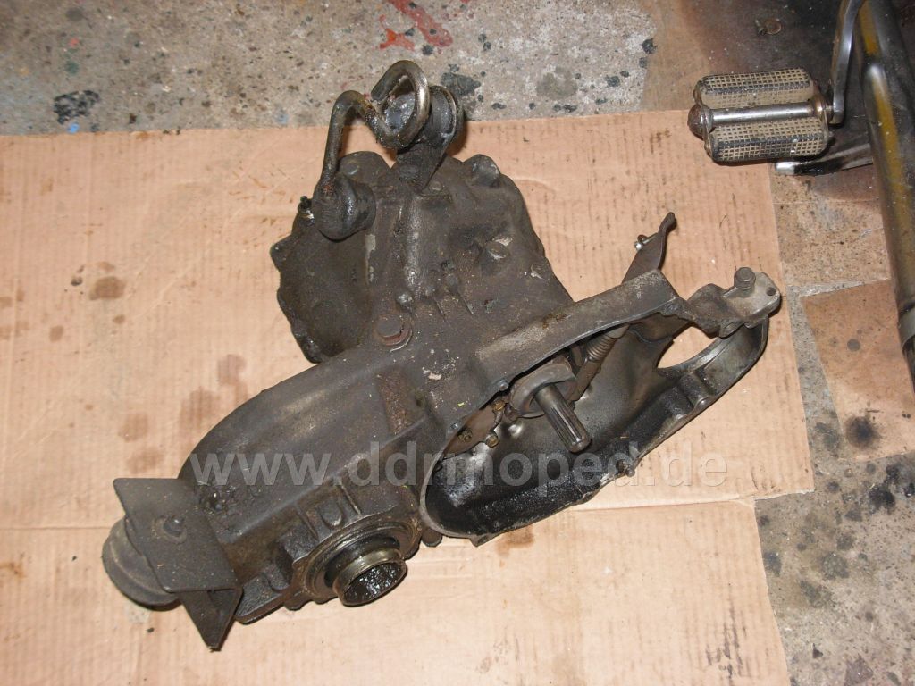

Beim Trabi gehts geil weiter wink.gif :
-Dach ist ab, Dachkante muss noch geschweisst werden wie 2 andere Sachen auch
-Bestellung über mehrere 100 Euro für Ersatzteile wurden bestellt
-Motor wurden die Köppe abgenommen und mit Into-Messuhr ausgemessen, ich sags immer wieder, der Motor ist nagelneu!!!
Er hat keinen Verschleiss an Kolbenringen, Kolben und Zylinder! thumbsup.gif
Kupplung ist nagelneu. Steht noch drauf, von 89!
Es wurden Lediglich die Vergaserflächen Plan geschliffen und neue Dichtungen verbaut, es folgt noch eine Endreinigung. Lediglich war bei einem Zylinder eine Kopfdichtung hinüber, alles war ölig und ich hab gleich den Zylinderkopf auch Plan gezogen und eine neue Verbaut.
Ich denke also nach der 10% GR läuft er noch besser als am ersten Tag tongue.gif cool.gif
Getriebe ist auch noch Top, Freilauf ist OK, wurde mit Diesel gereinigt und bekam neues HLP.
Desweiteren ist der Trabant bis auf Hilfsrahmen und Dreieckslenker hinten komplett entkernt, bach den Restschweissarbeiten gehts dann zu Lacker!

Und was sagen die KW-Lager/ Nadellager??

Nein, der Motor bleibt so wie er ist, der wird nicht geöffnet, ist ja meine Entscheidung, und wenn das Lager nicht klappert mach ich da auch nix drann!

Na dan hoffe ich für dich, du fährst ihn dan auch eine weile wink.gif ansonsten lohnt der ganze Aufwand nicht so richtig.
Wenn die KW Lager eine Macke haben, klingt der Motor wie ein Düsenjet. Hatt dan immer so ein Pfeifen bei steigender Drehzahl dry.gif
