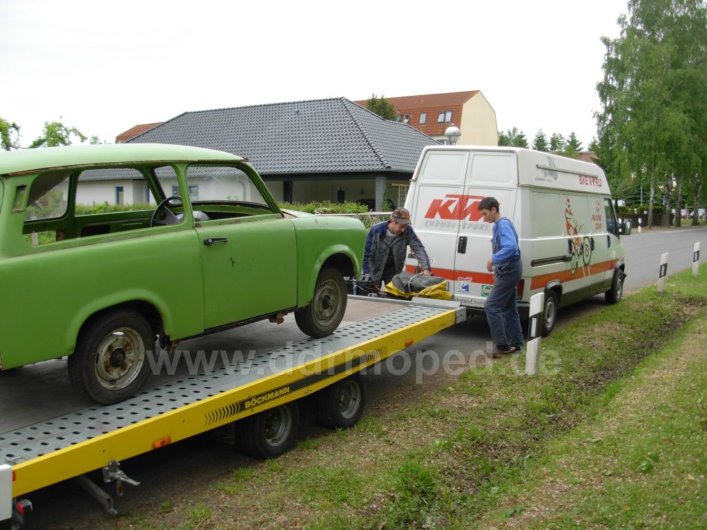

Heute war eigentlich Treff mit JimPanse geplant, musste ich aber leider absgaen da sich mein Vaddi kurzfristig angemeldet hatte, mit kostenlos Ausgeliehendem Autotransportanhänger!
Also Trabi abbocken, Räder rann, und wech.
Hier sieht man uns beide.
Der Trabi ist nun 70% fertig zum Lackieren, nun wird in einer Garage wo er hin kommt nur der Antriebsstrang, Bremsen und Unterboden überholt, und noch kleinere Sachen geschweisst. Zwar noch etwas arbeitet aber nun muss ich nicht mehr auf das Wetter achten.
Wochenende denke ich fahre ich hin und mache etwas wieder.
Bis dann,

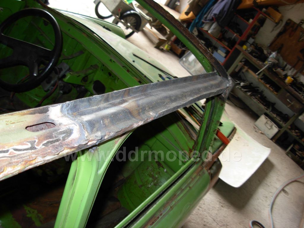

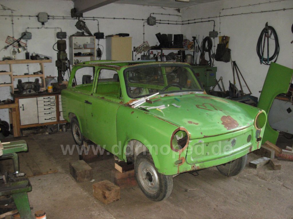

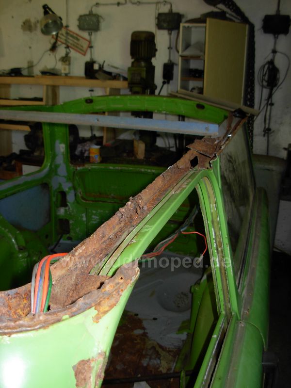

So, ich habe jetzt 2einhalb Tage Blech gedengelt, geschnitten, geschweisst und geformt, ich hab die Schnauze voll laugh.gif
Nun hat mein Trabi eine vernünftige Garage bezogen und ich musste mit meinem Opa feststellen das es ein Unfallauto ist.
Die gesamte vordere Dachfront ist durch einen früheren Überschlag eingedrückt, soll heissen Spaltmaße oben stimmen nicht, die Tür schleift.
Also alles Rausgescnitten, da unterm dach sowieso alles verfault was, mit dem Traktor die gesamte Karosserie gerade gezogen, Hilfsrahmen geschweisst, 2 Komplette Dachholme (doppelwandig) selbst aus Tiefzieblech hergestellt und angepasst.
Nächste Woche geht es dann weiter.
Nebenbei haben wir Dreieckslenker überkholt ünd Klebekanten geschweisst.
Arbeit ohne Ende, aber das Ziel ist es wert!!!

Geschrieben am: 06.06.2010, 18:15
Beiträge: 2529
Mitgliedsnummer.: 1920
Mitglied seit: 22.02.2009

Na das hört sich ja gut an! Es geht voran und dann machst du es auchnoch richtig und pfuschst nicht rum, schön!
Allerdings sollte beim schweißen vom Dach aufpassen, das darf eigentlich nur ein Karosserieklempner, denn da kann man mehr kaputt machen als ganz, da die komplette Dachkonstruktion (vom Werk aus) unter Spannung steht...
MfG joker317
Peterle
Geschrieben am: 06.06.2010, 18:29
Beiträge: 2529
Eine Anmerkung: Mein Opa ist gelernter Schmied und Karosseriebauer, und hat 35 Jahre in einem KFZ/LKW ausbeserungsbetireb gearbeitet, der hat das drauf cool.gif smile.gif biggrin.gif

Au mann, solche Bilder kenne ich zur genüge von meinem. Auf dem 1. Blick sieht von außen alles Top aus und kaum sind die Pappen ab, lächelt einem die braune Pest entgegen. Sei froh das dein Opa so ein Experte ist. Ohne solche Leute ist so ein Dachholm ein wirtschaftlicher Totalschaden. Aber Respekt vor deiner (eurer Arbeit, Ihr macht das schon. Weiter so.

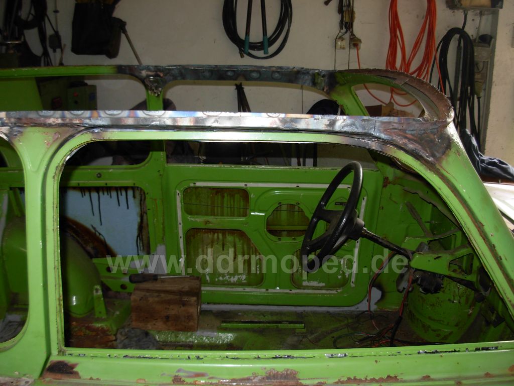

Von wegen wirtschaftlicher Schaden tongue.gif !
Nach 5 Tagen enorm harter Arbeit ist es vollbracht. Die gesamte Karosserie ist wieder komplett geschweisst, geradegezogen und gerichtet!
Alle Spaltmaße stimmen wieder, ich bin sehr zufrieden.
Hier eine kurze Auflistung d. Schweissarbeiten:
-2,5m Klebekante erneuert
-2m Dachkante komplett eingeschweisst
-3 Stunden Löcher geflickt
-2 neue Schweller eingeschweisst
-2 neue Türschweller eingeschweisst
-Arbeit insgesamt 40 Stunden blink.gif blink.gif blink.gif .

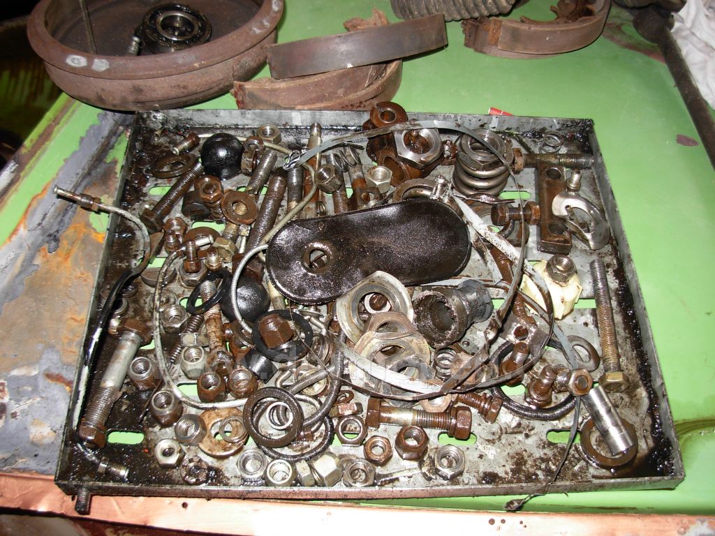

Dann wurden noch Teile getauscht, der Hilfsrahmen auseinandergebaut, gereinigt, alle Buchsen erneuert, alle Lagerstellen überdreht..
Ich bin alles in allem Hoch zufrieden, nächste Woche kommt an einem WE der Unterboden, die Bremsen macht mein Opa in der Woche.
Ich kann das Ziel halten, in 3 Wochen will ich zum lackierer!
MfG Hannes

Peterle
Geschrieben am: 13.06.2010, 18:03
Beiträge: 2529

Kleinteile Vorderachse reinigen, dauer 2h
