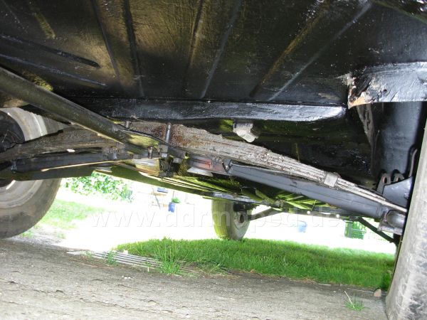

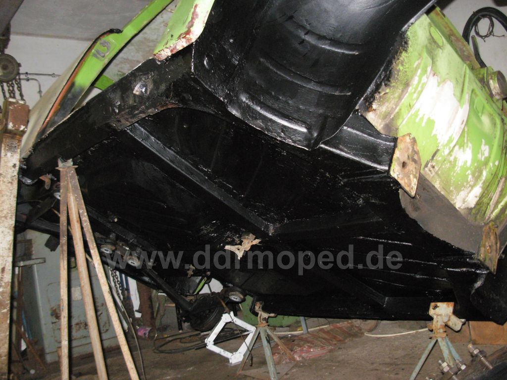

Meine MUTTER blink.gif blink.gif konnte ich dazu überreden meinen Unterboden zu machen. Sie hat alles bis aufs Blanke blech runtergeschliffen, mit 2K-Farbe gestrichen und anschliessend mit Ubotex getrichen...

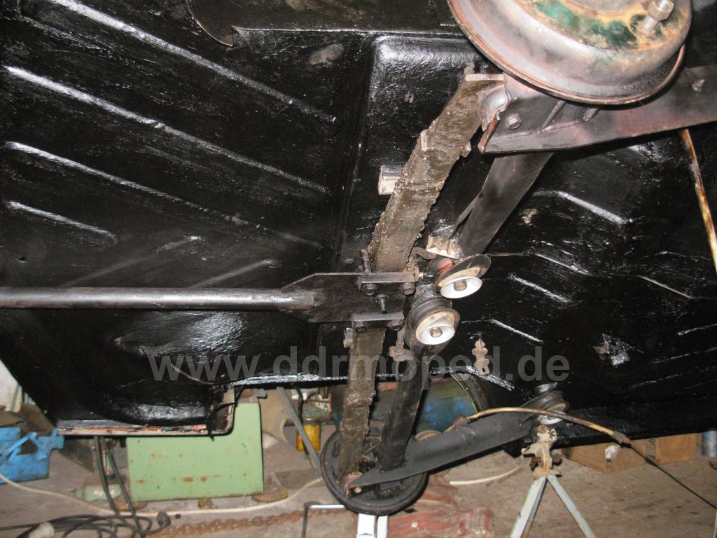

Dann die neuen getrahlten Dreieckslenken hinten wieder rein, mit der neu gefetteten, nachgereichteten Feder, neuen Gummis und alles ist schön!
Dann merkten wir noch das die AHK verbogen war, also alles wieder raus und gerichtet...

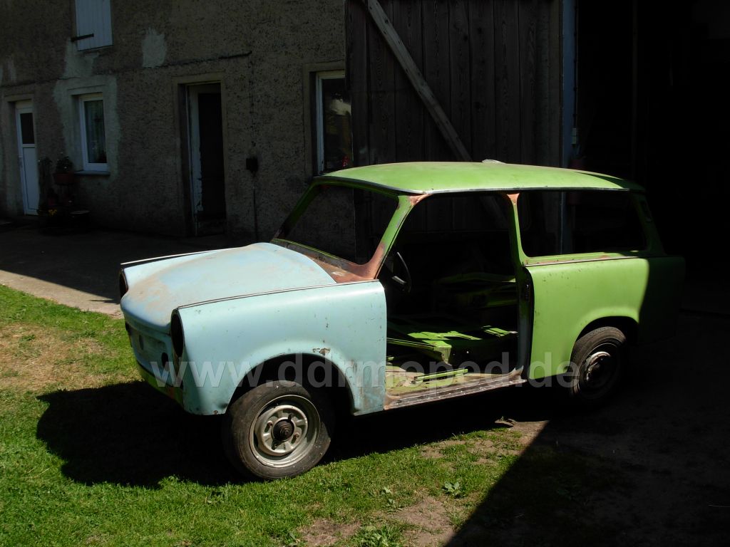

Erster Rollout nachdem wir noch kleinigkeiten gemacht haben, so ist er fertig für den Lackierer!

Hallo nur eine Frage mit was wurde der Unterboden den abgeschliffen???
War mir nicht bekannt , dass man UBS schleifen kann.
MFG Christoph
Gruß Christoph
Peterle
Geschrieben am: 11.07.2010, 19:23
Beiträge: 2529
Mitgliedsnummer.: 1920
Mitglied seit: 22.02.2009
Das eine Blech wurde mal neu eingeschweisst, da war bloss farbe daruf. Den rest abgekratzt, mit Igel un Schleifmitteln runtergeholt.
Eine Sau arbeit..
MfG Hannes aus Meck-Pomm
