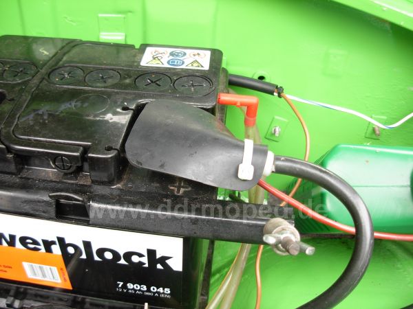

So, damit jetzt auch der Schmied beruhigt schlafen kann hab ich heut mal schnell was gebaut.
MfG Hannes aus Meck-Pomm
Schmied
Geschrieben am: 26.09.2010, 17:53
Beiträge: 5230
Mitgliedsnummer.: 423
Mitglied seit: 04.01.2007
